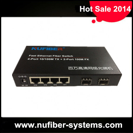

    fico triste por ver que estamos não a um passo atrás mas sim vários dias de caminhada, já é febre estes aparelhos principalmente onde o sol nasce primeiro, procure por nunfiber eles tem um muito interessante com 4 portas Rj45 e 4 portas fibra para não só andar em círculos mas ser possivel derivar os círculos se assim for desejado, e para mais portas colocamos Switch como for desejado, a energia acho mais viável passar um cabo pp de 1,5mm custa barato no mercado livre junto com a fibra alimentando com controladores assim se der raio queima os controladores que custa barato, se os clientes alimentar por poe em caso de raio queima as entrada que esta em uso que é melhor esta um um swift que - de 50 que neste aparelho de +600 , a iniciativa do amigo é boa mas muitas portas desperdiçadas pois nem em favela se usa tantas portas de uma mesma caixa pois o que gasta de cabo sai mais barato colocar uma caixa e Shift mais próximo dos clientes, achei muito intereçante esta iniciativa. https://www.alibaba.com/product-deta...419845661.html Clique na imagem para uma versão maior
Nome:	         4-ports-fiber-optic-media-converter-2.jpg
Visualizações:	438
Tamanho: 	39,2 KB
    também achei muitas portas amigo, acho que 8 já estaria ótimo. Quando recebi aviso por e-mail desse equipamento que eles iriam lançar, dei uma pesquisada e vi essas nunfiber, onde achei melhores pelo fato de ter mais portas para fibra, o que ajudaria mais para distribuir melhor as caixas e ate economizar em fibras pois diminuiria as voltas.
    Ate pensaria em adquirir se tive-se uma versão 8 RJ e 4 SFP.

    olá amigos contatei um revendedor na xina, vou verificar a porta se é /100 ou é /1000 pois na resposta que me mandarão esta como /100
    segue valores. NF-S204C20, 10 / 100Mbps, 2 Portas de fibra + 4 portas RJ45, fibra dupla SM 20km, SC, Preço unitário: USD23 / peça = R$73,85
    NF-S204C20A / B, 2 Portas de fibra + 4 portas RJ45, fibra simples SM 20km, SC, preço unitário: USD25.5 / peça =R$81,89 (usd = dolar americano) este valores sem frete. contraste terrível, tem gente enriquecendo trazendo estes produtos e vendendo aqui na terra de terceiro mundo. editado, não quero queimar e nem prejudicar ninguém, mas gostaria de valores e produtos mais próximos da realidade de todos. o fato de viver em uma grande tribo indígena chamada brasil onde não há muita coisa no mercado disponível para ajudar a solucionar problemas simples nos força a admirar soluções normais em nações desenvolvidas, e o pior nos esfaqueia por não ter opção. assim que me sinto. assim que vejo o mercado brasileiro, um mercado fechado para novidades e produtos acessíveis apenas para proteger meia duzia de fabricantes e com isto acaba punindo a todos.
    Última edição por rogermacedo; 17-01-2017 às 23:54. Razão: esclarecendo intenção e opinião.

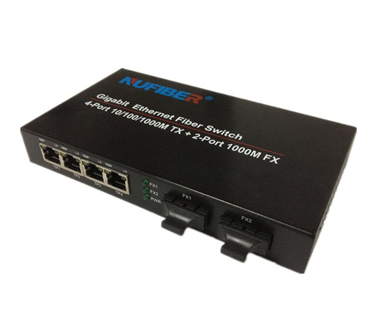

    olá, o fabricante me mandou valores do produto /1000,
    Querido Rogerio,
    Como POR SUA exigencia, OS pls verificam Seguinte citação Outra Vez:
    NF-S2004C20A / B, 10/100 / 1000Mbps, porta de fibra 2 + 4 portas RJ45, fibra simples 20km SM, SC, A: Tx: 1310 RX: 1550nm B: Tx: 1550nm Rx: 1310nm, EXW USD67 / peça
    Anexado uma nova folha de dados para 10/100 / 1000Mbps conversor dos meios da fibra de 4 portas. Pls verificá-lo. Obrigado.
