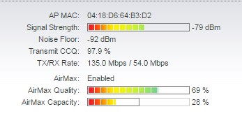

    Mas mesmo colocando mais bullets, estou passando tudo por um enlace ptp feito com uma airgrid M5 de 23db nas duas pontas.. aí fica minha dúvida, será que meu ptp esta suportando também passar esses 14Mb ?
    Segue o print do CCQ e do DataRate do link neste momento.

    Fica a pergunta.. será que pela imagem, como mostra o mínimo de 54Mb de transferência estou conseguindo na prática passar pelo menos 20Mb ?

    Padrão Re: Quantos MB passa em um Bullet 2 / M2 / 2HP
    Tá certo isso? -79dBm de sinal é pra lá de ruim, é péssimo, terrível, horrível, ruim pra caramba!
    Tem que melhorar esse sinal! -70dBm (9dBm a mais) dá pra 20Mbps half-duplex tranquilo, mas -79dBm sei lá se passa 10Mbps sem comprometer o ping (Testar sempre ping -l 1400, -l de large, e 1400 de 1400 bytes de tamanho do pacote. Evite ping comum (32 ou 64 bytes)).
    Com sinal tão ruim é milagre que ainda fique conectado.

    Oi Rubem, tavez eu esteja enganado.. mas depois que montei esse link, nunca tive problemas de quedas,, realmente nunca caiu.. entendo que preciso de pelo menos -70 vou tentar ajudar o maximo para chegar la.

    (Isso também aparece no CCQ quando há tráfego. Com sinal ruim o CCQ fica bom quando não tem tráfego, mas hora que tem uns 10Mbos de tráfego ele cai, por isso não adianta muito olhar CCQ em momento sem tráfego)
    Se o sinal fica mesmo em -79dBm, é um milagre que a conexão não caia! O normal é baixar automaticamente o data rate (Exceto se você o fixar manualmente num valor baixo), mas com sinal tão baixo geralmente cai a conexão sem baixar o data rate, digo, cai e reconecta (Alias, qual o tempo de conexão no setup? Se for de dias, tá com muita sorte! Se for minutos ou horas, então realmente as vezes a conexão cai, cliente doméstico nem percebe essas quedas de conexão porque não usa conexão de velocidade constante, só rajadas).

    Legal Rubem,, tenho aprendido muito.. melhorei meu sinal de -75 que estava para -65 no PTP.. entretanto ainda ficou uma dúvida referente a DataRate e Throutput:

    Com base nisso, tenho uma antena airgrid 23 db, em um PTP, que esta informando DataRate de 120mbps e em testes hoje, passou normal 20mbps.. que a minha linha inicial.. ou seja, em tese e teoricamente, vou conseguir subir esses 20 para uns 40 a 60 no máximo..

    Sobre usar data rate des 120Mbps e passar só 20Mbps de throughput, isso significa que na verdade não tem sinal suficiente pra usar esse data rates! E que PROVAVELMENTE vai continuar passando os mesmos 20Mbps (Mas talvez com jitter menor) se reduzir o data rate até uns 52Mbps ou 78Mbps.
    Havendo sinal suficiente, vai passar 45-60% do data rate na forma de throughput. Mas com sinal insuficiente, não tem milagre.
    O sinal suficiente será digamos uns 12 a 25dBm acima da sensibilidade do data rate em uso. O datasheet da a sensibilidade em 20MHz de largura, a 40MHz já te antecido que é uns 2 ou 3dBm a menos, então se a sensibilidade de MCS6 no datasheet do Airgrid é -77dBm, em 40MHz de largura (MCS6 a 40MHz é 120Mbps de data rate) será uns -74 ou -75dBm.
    Ou só uso 20dBm de margem, quanto maior a distância maior a parte, lá pelos 20km já tem que partir pra 25dBm de margem. Enfim, com 20dBm de margem, será 20dBm acima de -75dBm, e -75+20 = -55dBm. Ou seja, o sinal pra ter CCQ bom em MCS6 a 40MHz num Airgrid seria lá pelos -55dBm. Abaixo disso não adianta manter o data rate, a qualidade do sinal cai, com sinal baixo você precisa obrigatoriamente baixar o data rate em uso, perder 10% de um data rate de 78Mbps é melhor que perder 50% de um de 120Mbps.
    (Em PTP de centenas de metros uma margem de 12dBm até funciona, com chuva pior mas no geral fica ok. Só que PTP maior, com 150% da zona de Fresnel comprometido, geralmente dá throughput baixo quando usa margem pequena tipo só 15dbm entre sensibilidade e sinal, os reflexos fora da primeira zona de Fresnel (100% da zona de Fresnel) afetam um pouco o throughput, mas afetam quando o sinal é baixo em relação a sensibilidade)
    E não estranhe o datasheet falar em sensibilidade de -75dnm mas exigir sinal -55dBm pra ficar ok. Nós humanos temos sensibilidade lá por 1 ou 2dB conforme idade, mas só entendemos as palavras de alguém que fale lá pelos 30dB, e se for ambiente mais barulhento (Um ventilador ligado, barulho da rua), só entendemos a maioria das frases (Aqui entra o CCQ, ter CCQ alto equivale a entender todas as palavras que alguém usa quando fala com você) se o som chegar no seu ouvido lá pelos 40dB, porque precisamos uma relação sinal-ruído lá pelos 20dB (Assim como SNR de 20dBm em wifi é o mínimo pra conexão ok), e quando alguém fala em velocidade maior precisamos uma relação sinal-ruído ou uma relação sinal-sensibilidade (Caso de um quarto silencioso a noite) maior que quando alguém fala devagar, aumentar o data rate é como falar mais rápido, se não há margem entre sinal e ruído ou sensibilidade, não adianta nada, a contraparte da conversa não vai entender se você disse não, pão, cão ou vão, vai ter que inferir pelo contexto (Mas wifi não tem como fazer isso).
