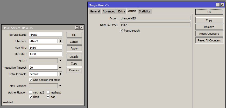

    Tá vamo lá, o povo aqui fala demais de overhead em PPPoE, pelo menos sabem o que é isso? Ou qual seria o "belo troughput" que se perde ao usar PPPoE?
    Veja bem, normalmente qualquer equipamento de rede deve ser apto a transitar pacotes de até 1500 bytes, sendo que o frame PPPoE gasta 8 bytes para ele, isso representa 0.53%, isso que dizer que a cada 100mb de trânsito que estiver passando na sua rede, teremos 533kb gasto com frames PPPoE. Realmente é um absurdo!
    Agora quanto a roteador ruim, aí acho injusto condenar o PPPoE, meus clientes usam, tp-link, trendnet, d-link, airlive (os que ficam mais ao oeste do Paraná e santa Catarina, hehe), ubnt e etc e não passo por esses problemas aí, acho melhor começar a revisar a rede para não levar um tremendo susto ao mudar para DHCP e ver que a "vaca foi pro brejo de vez", aí quando a rede estiver boa, ninguém mais vai reclamar do PPPoE!

    No mikrotik, por padrão, ao criarmos um ppoe server, ele já começa com o MTU em 1480, quando esse valor poderia estar em até 1492.
    Acredito que por padrão ele vem assim devido a "maior compatibilidade" dos equipamentos clientes.
    Por experiencia e apenas como exemplo do pq eu acho ele vem assim por padrão...: Já cheguei a configurar ppoe server com MTU 1492, mas alguns roteadores simplesmente não funcionavam a contento.
    Já com MTU em 1480 no ppoe server a compatibilidade era maior.
    Também já vi casos onde o próprio Mikrotik criou a regra de Change MSS com valor em 1412.
Nome:	         2.jpg
Visualizações:	249
Tamanho: 	49,0 KB
Nome:	         2.jpg
Visualizações:	249
Tamanho: 	49,0 KB
