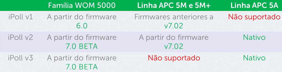

    Tabela de compatibilidade.
Nome:	         Tabela de compatibilidade.PNG
Visualizações:	2267
Tamanho: 	154,3 KB

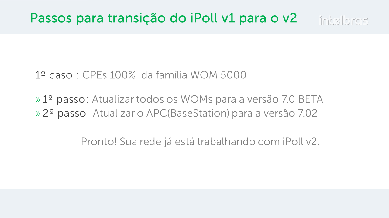

    Vale lembrar que as atualizações dos seus equipamentos podem ser feitas remotamente e abaixo estão os passos recomendados.
    -iPoll 1 para iPoll v2 com CPEs 100% da família WOM 5000
Nome:	         v1_para_v2_caso1.PNG
Visualizações:	2174
Tamanho: 	60,7 KB

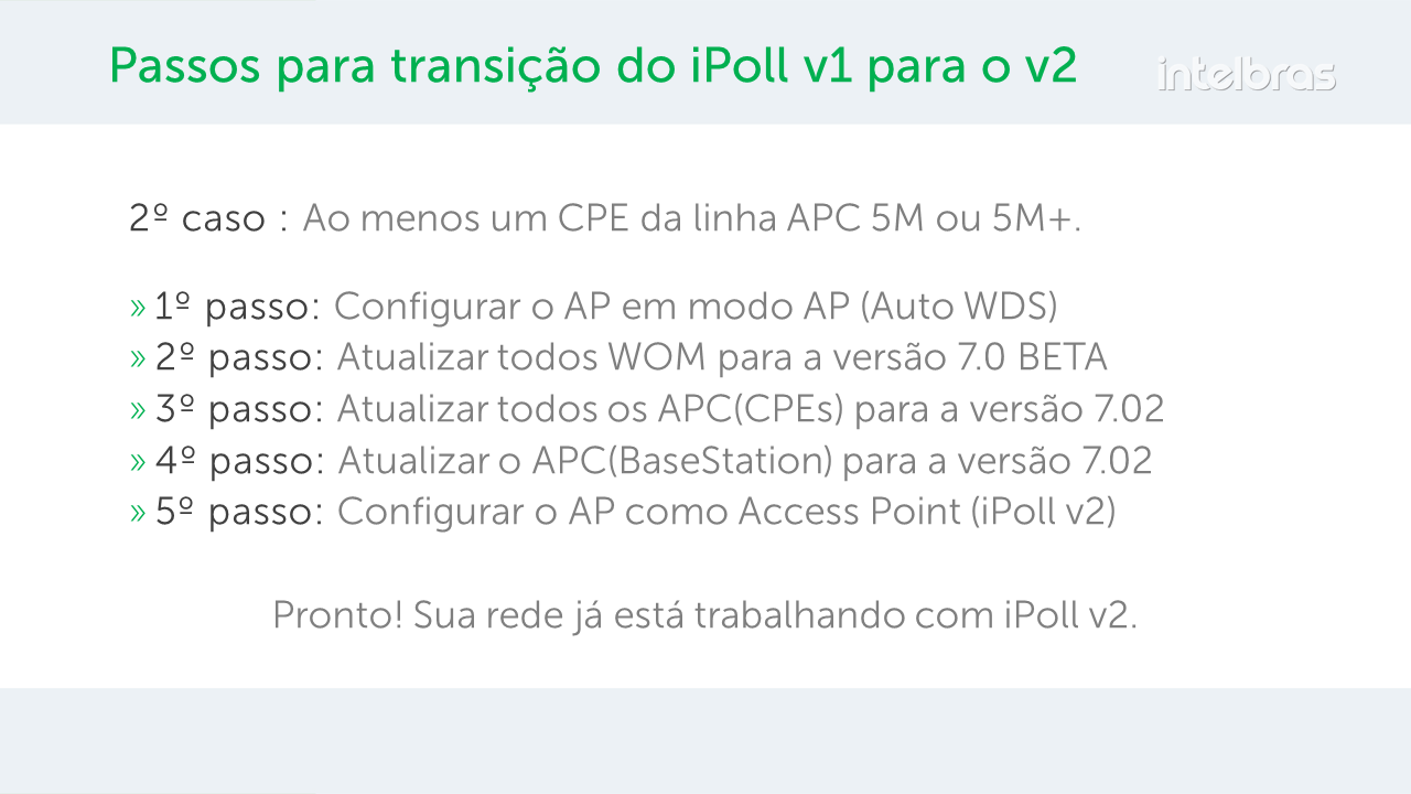

    -iPoll 1 para iPoll v2 com CPEs da linha APC
Nome:	         v1_para_v2_caso2.PNG
Visualizações:	2032
Tamanho: 	88,6 KB

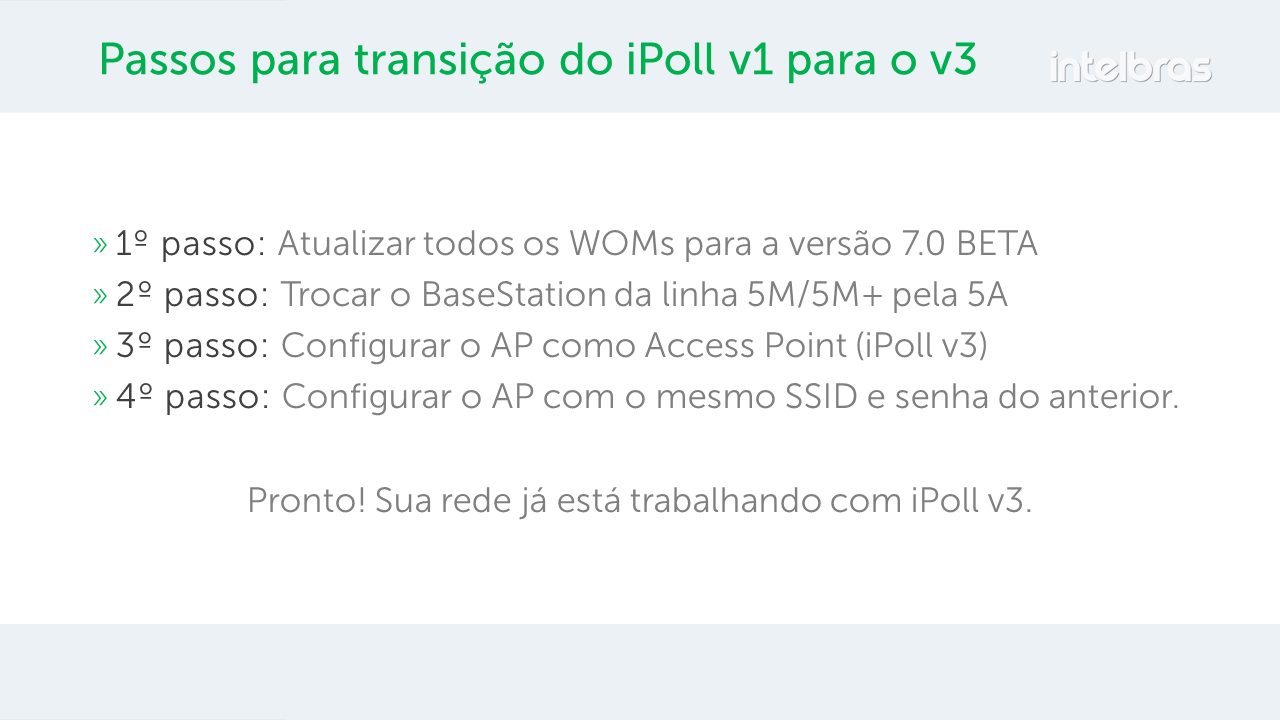

    -iPoll v1 para iPoll v3 CPEs da família WOM 5000
Nome:	         v1_para_v3.PNG
Visualizações:	2182
Tamanho: 	71,2 KB
