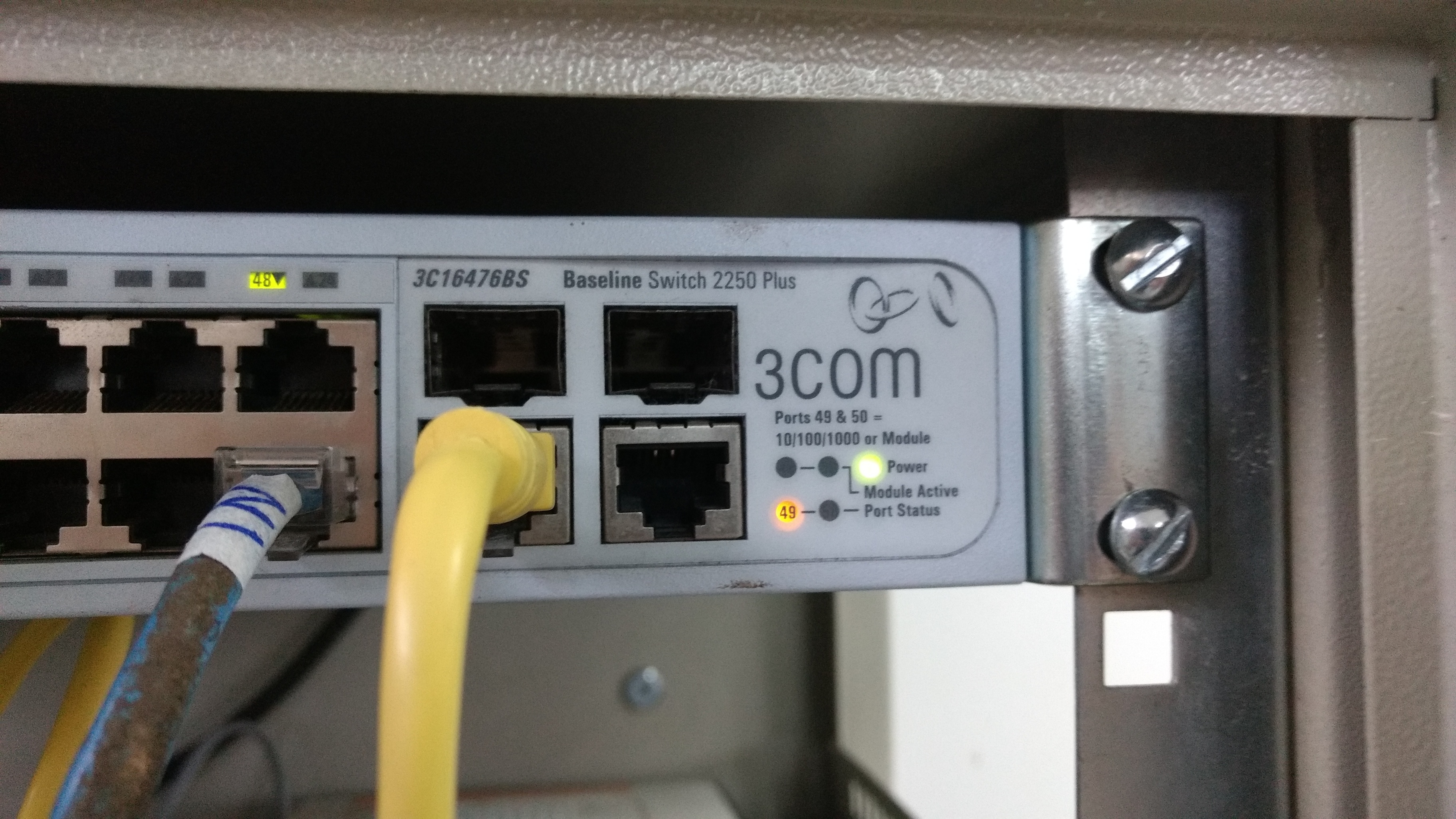

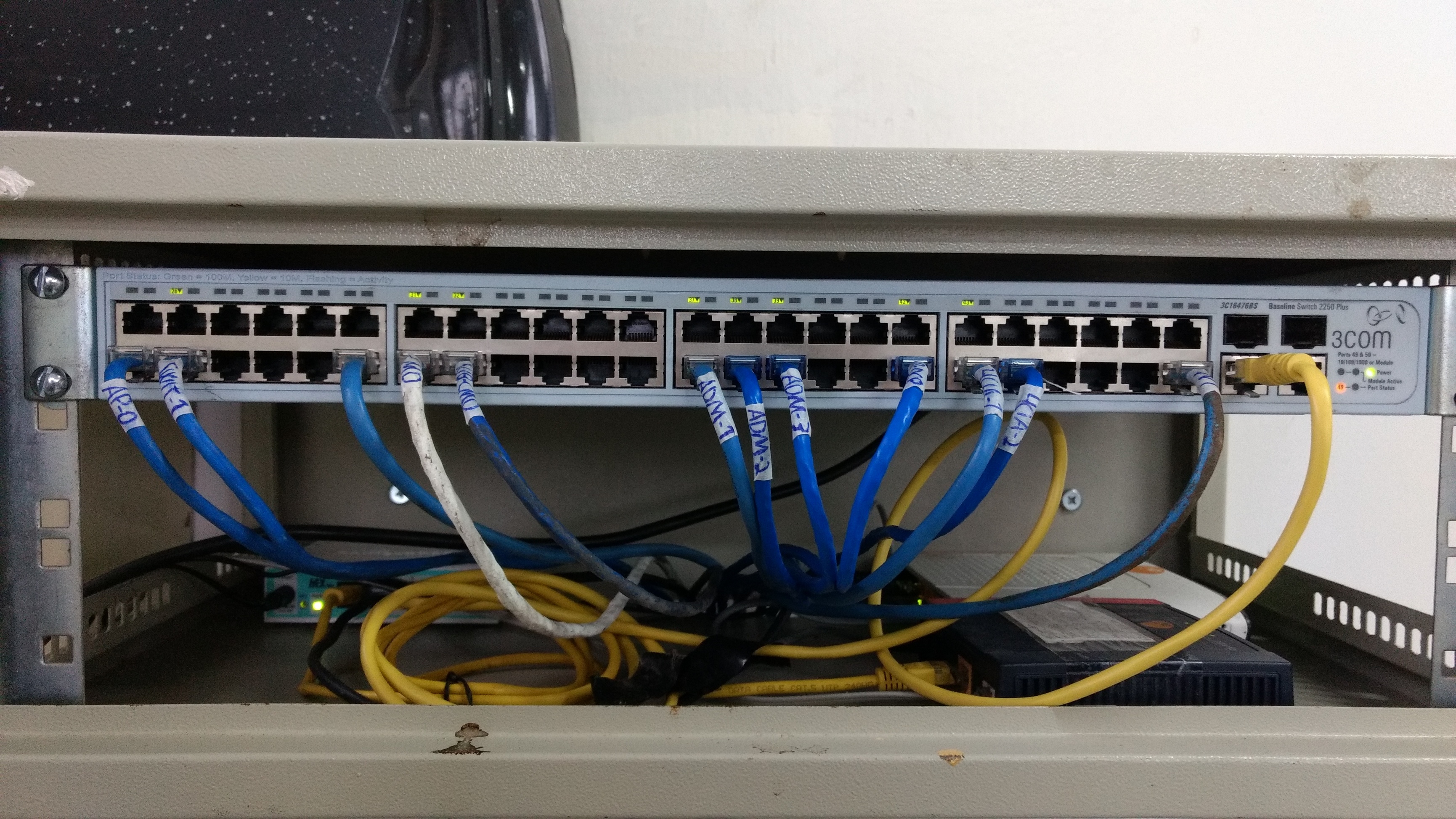

    Pessoal, estou com um Baseline Switch 2250 Plus de 50 portas da 3COM que está parando algumas portas do nada e só volta após ser reiniciado. Funciona tranquilamente após ser reiniciado, mas com um intervalo médio de 24h ele volta a travar apenas algumas portas.
    Pensei em picos na rede elétrica e hoje coloquei um nobreak para tentar resolver (ainda monitorando).
    Alguém já passou por algo parecido?
    Segue imagens do switch.
Nome:	         IMG_20170523_115121810.jpg
Visualizações:	137
Tamanho: 	2,05 MB
ID:      	66965   Clique na imagem para uma versão maior
Nome:	         IMG_20170523_120540692.jpg
Visualizações:	138
Tamanho: 	2,10 MB

    O meu é bem mais simples, mas infelizmente como quase todos os equipamentos eletrônicos são projetados para temperatura ambiente de 23°C:
    O ar condicionado ajuda, mas no caso nosso precisa ter melhor circulação de ar, podendo no caso instalar cooler no rack numa das laterais ou na parte de cima( 12VDC ou 127/230VAC); eu preferi instalar dentro do aparelho( notebook, 5V), sendo necessário instalar um regulador e filtro LC. Estes cabos( RJ45) que compramos prontos também me deram problema, descobri quando precisei de cabos maiores( interconexão das LANs para adaptadores POEs; como era fim de semana foi usado os piores conectores e o pior cabo, imagina se fosse tudo de primeira linha.
    No manual já diz que precisa ter sistema de aterramento, do contrário pode acontecer de ter travamentos até queimar o equipamento.
    Quando em DHCP ativado, ele costuma travar( o meu) precisando de desativá-lo, pensei em usar o PPPoE, mas desisti por conta dos celulares que podem não suportar. Dois anos com rede interna toda em bridge, a cada seis meses desmonto para tirar a poeira internamente.
    Algumas empresas, trazem para eu consertar os switchs, nunca veio um da HP, todas com problemas de fonte e coolers e alguns tem alarme de over mas deixam prá lá.
