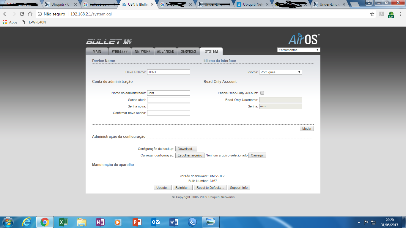

    Amigo gostaria de saber de vocês se esse bullet aqui e bullet 5 modificado ou e m5 mesmo ?

    A firmware é bem antiga, fora isso é um Bullet sim. Porque a pergunta?
    Padrão Re: Duvida sobre suposto Bullet m5
    ele e M5 ou 5 normal na sua opinião
    Padrão Duvida sobre suposto Bullet m5
    Um print da aba Wireless poderia fornecer resultados mais interessantes, mas só de olhar dá 99% de certeza que é um M5.
    99% q é M5! E aquele 1% é vagabundo! kkkkkkkk

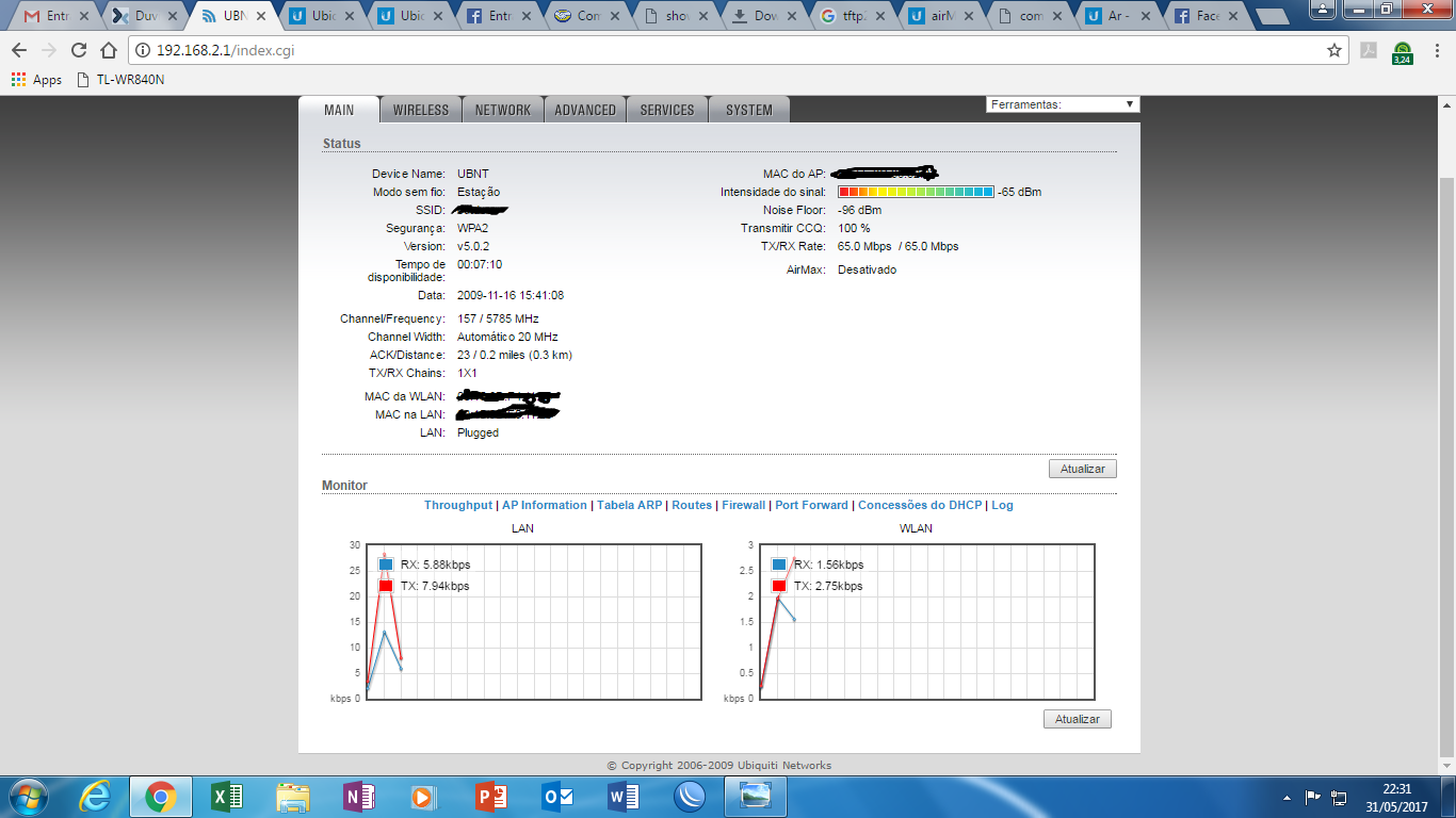

    esta ai fiquei em duvidar por teve uma unidade que abril igual a uma Bullet 5 Clique na imagem para uma versão maior

    O firmware do bullet 5 é XS
    Mas o firmware da UBNT é igual para toda linha Airmax. Não vejo problema aí.
    A versão 4 do firmware UBNT torna um Bullet compatível com o Bullet M.
    Torna compatível mas não o transforma em Airmax.
    Tenho certeza disso porque utilizei Bullet antigo em rede Airmax.
    O que levou você a achar que este segundo print não era um M5? Diz ali que o Airmax está desativado, só isso. Se ele não fosse M5 nem apareceria esta indicação. Quando em rede com tdma ativado ele aparece mais barras de indicação de qualidade do sinal. Desativado fica só nisto mesmo.
