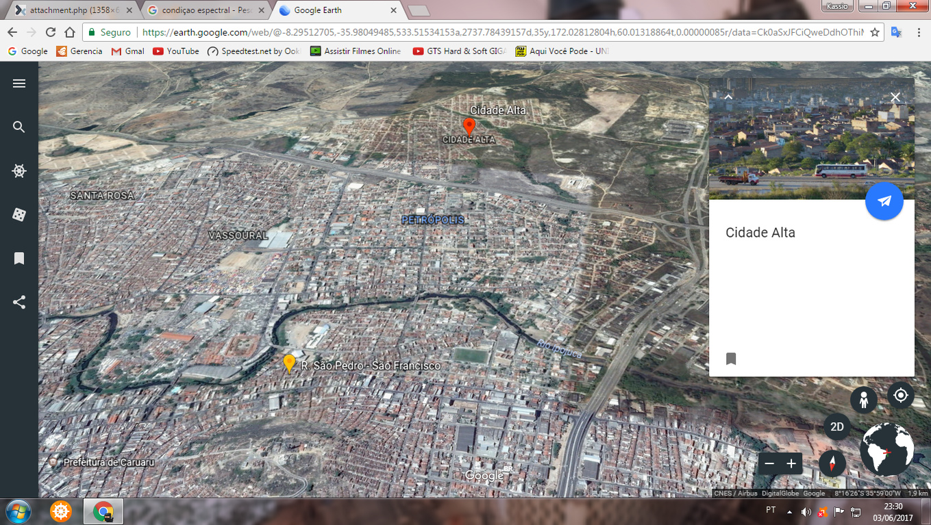

    Quero chega com uns 30 Megas pra colocar planos de 2 Megas, bem acho que não terei problema com visada pois consigo enxergar bem o local sem problema. Agora condição espectral eu já não sei nem oque é, pra falar a verdade sou muito leigo no assunto, mas estou estudando ao máximo para obter mais conhecimento na área. Clique na imagem para uma versão maior

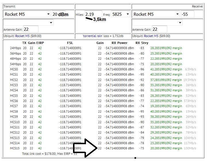

    Bom, a PowerBeam M5 400, com seus 25dBi, é metralhadora pra matar pomba nessa distância, se usar a potência máxima em data rate alto terá sinal alto tipo -48dBm, é até exagero.
    Pode calcular aqui:
    http://mayo.nuvisions.net/ubnt_link/
    Com Powerbeam M5 300 já terá sinal bem suficiente até pra MCS15 (Maior data rate do equipamento), veja:
Nome:	         3.5km.jpg
Visualizações:	167
Tamanho: 	177,3 KB
    Esse cálculo só serve pra área com a zona de Fresnel completamente livre. Visada não basta, precisa ter a zona de Fresnel limpa. E calcular ela em mapa em área urbana não adianta porque mapa não tem prédios e árvores, se tiver só um mastro de 2m em cima de construção tem alta chances de ter zona de Fresnel parcialmente obstruída.
    Mas tá, digamos que tenha zona de Fresnel totalmente limpa, e um espaço limpo de 20MHz (Largura do canal a usar), vai passar em MCS15 com esse sinal, na PBE M5 300, uns 55-60Mbps half duplex. Pouca coisa a mais na PBE M5 400. Usando canal de 30MHz de largura vai pra 85-90Mbps nas duas, quase o limite da rede ethernet. Não vale a pena poluir uma largura de canal de 40MHz se for usar PBE M5 300 porque ela só tem porta ethernet de 100Mbps, quem tem porta gigabit é a PBE M5 400 (Então se vai limitar a rede a ethernet 100M, não ocupe 40MHz de largura. Dá pra passar pouco mais de 90Mbps half com 30MHz de largura).
    Com um par de Nanobeam M5 19dBi são 6dBm a menos de sinal que a PBE M5 22dBi (3dBi em cada antena, 3+3=6), acho que limitaria em MCS13 ou MCS14, em 30MHz de largura ia ficar nuns 60Mbps half com o sinal provável (Com zona de Fresnel limpa, pra bater com o cálculo). E NBE é mais caro que PBE as vezes, então não compensa.
