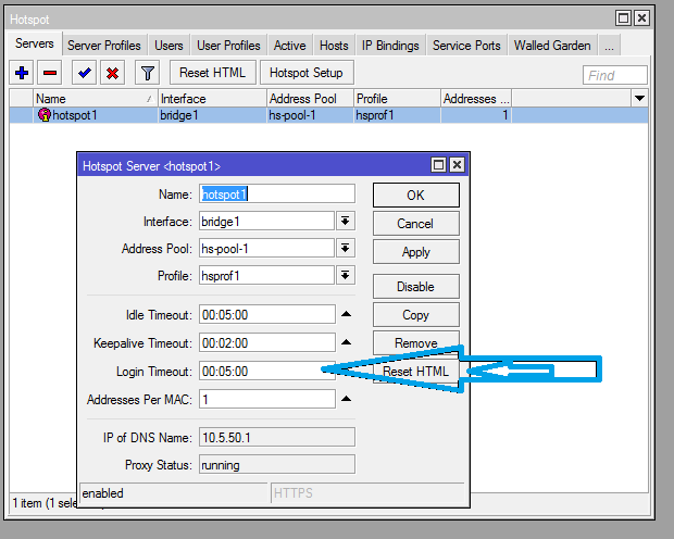

    resolvi aqui selecionando assim conforme imagem. fiz varios testes de 10 minutos
    e ate pesquisei na web e achei script, mas como era topicos d e 2014. o microtick adicionou esta opçao na atualizaçao. e estou testando e esta dando certo... as vezes fico apenas 1 minuto a mas... mas e ja e bem melhor.
    lembro que nos testes nao ouve novos pedidos de login vigiei aqui pelo sistema que administra o servidor e a conecçao deu 9.56 minutos logado mesmo eu usando fui derubado. e tive que add mas plano para logar. por enquanto e so isso agora falta minha pagina d e sing up. que resolvel sumir obrigado a todos que leram e tentaram ajudar.
Nome:	         print hostpot.png
Visualizações:	98
Tamanho: 	22,2 KB
