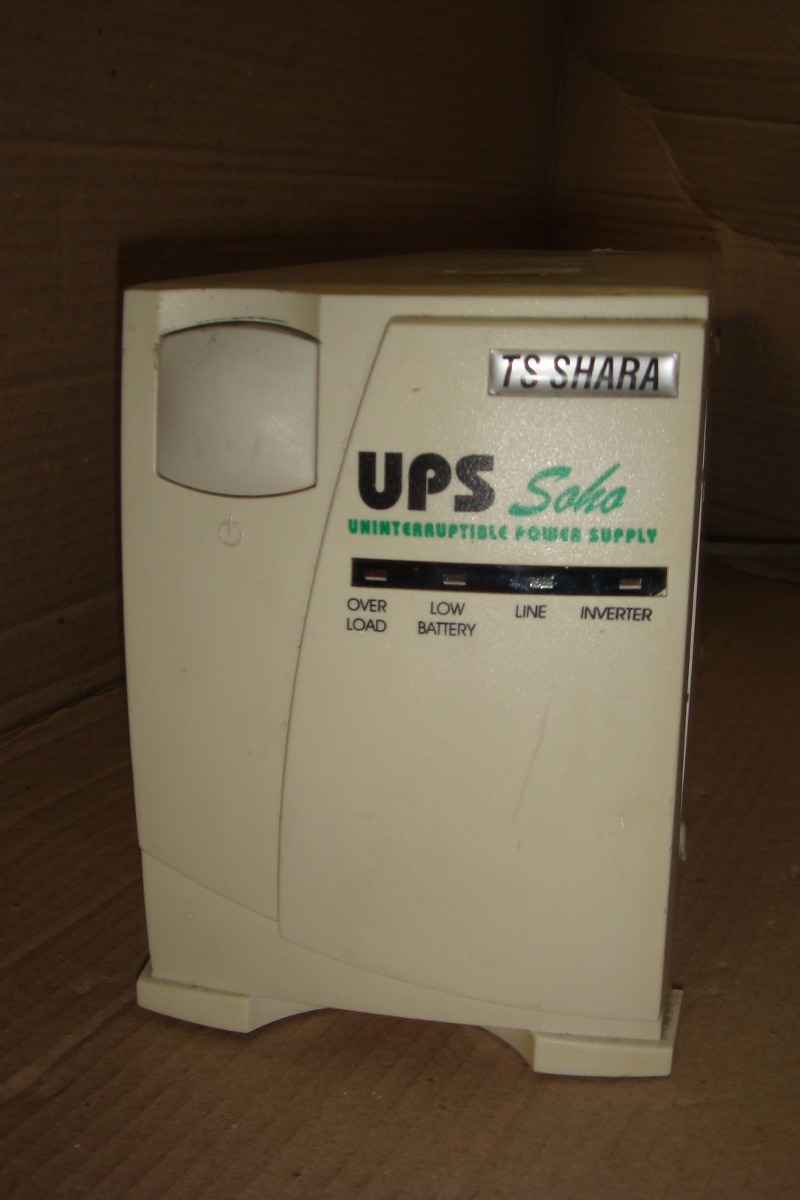

    Olá, amigos do fórum...
    Posso ligar duas baterias de 7Ah em paralelo em um nobreak TS Shara UPS Soho 600 Va para aumentar a autonomia?

    Sim até pode, mas dependendo do caso não chega a dobrar a autonomia e pode ter uma vida útil das baterias até menor por que se uma delas der problema, estraga a outra.

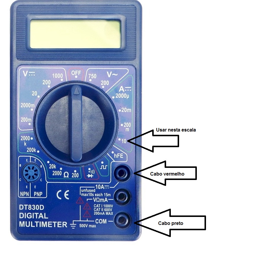

    Ok pessoal, como faço para medir esta corrente que o nobreak manda para as baterias?
    Estas baterias seria as externas?
    Pois como falei no Nobreak APC 1500Va tem duas baterias externas estacionarias de 48Ah.
    Abraço

    Basicamente faz isso aqui:
Nome:	         nb.jpg
Visualizações:	550
Tamanho: 	41,2 KB
    Pega qualquer multimetro, pode ser dos mais baratos que achar, tipo: https://produto.mercadolivre.com.br/..._JM?source=gps , e liga assim:
Nome:	         multimetro.jpg
Visualizações:	366
Tamanho: 	169,1 KB
    Se for outro modelo, acha a escala de 10A ou 20A, e pluga os conectores com o preto sempre no jack escrito COM, e o vermelho no jack escrito 10A ou 20A (Mas pra medir tensão tem que lembrar de voltar o plug vermelho pro jack V/R/mA).
    Só que tem que fazer isso com a bateria meio vazia, lá pelos 11 a 11,5V, só assim terá a corrente que o nobreak manda pra bateria varia.
    Mede por uns minutos, depois pode ligar normalmente, não precisa mais que uns minutos pra ter certeza qual a corrente que de fato o nobreak manda.
    Não estranhe se medir coisa ridícula tipo 1,3A num nobreak de 1500VA que DIZ que carrega até bateria de 40Ah. Carregar carrega, mas com qual risco de desequalização? A carga IDEAL exige corrente meio alta pra carga (E depois bem baixa na flutuação), tipo começar com 10 a 20% da capacidade da bateria (4,8 a 9,6A pra bateria de 48Ah), mas bateria carrega com corrente longe do ideal, os riscos de problemas são MUUUUUITO maiores mas carregar carrega.
    Se plugar uma bateria já com carga no nobreak, a corrente que medirá será a de flutuação, que geralmente fica entre 150 e 300mA em nobreak comum, a flutuação precisa mesmo ser em corrente bem baixa (300mA é exagero, inclusive), mas a carga inicial não, esta precisa ter corrente alta, senão a carga já começa desequalizada, umas células pegam tensão e outras não.

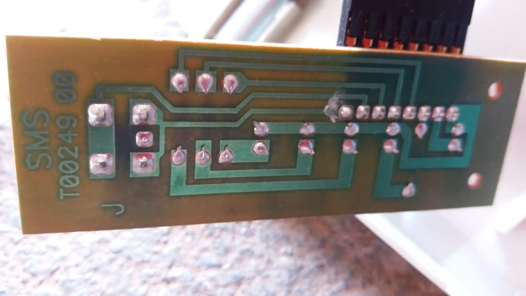

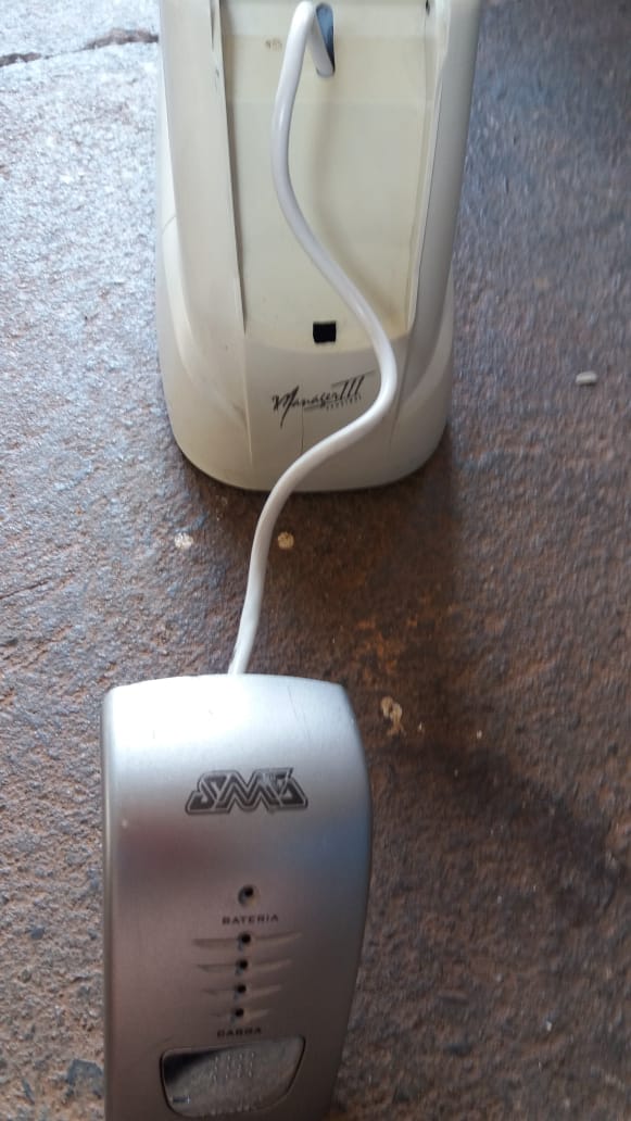

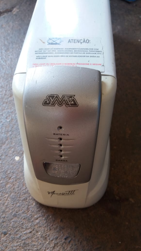

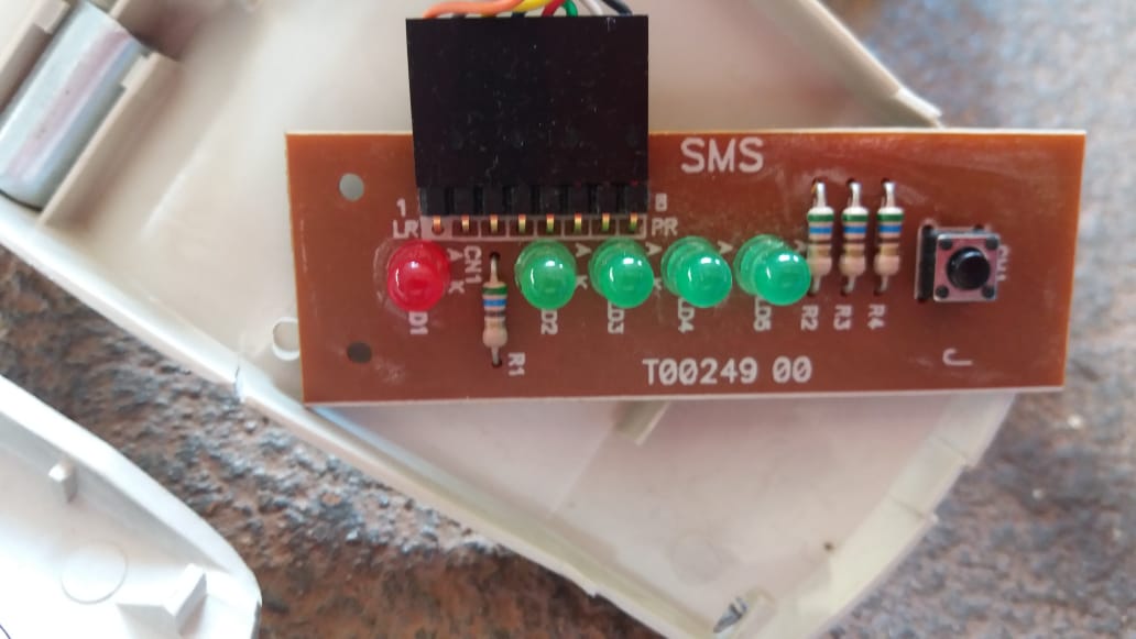

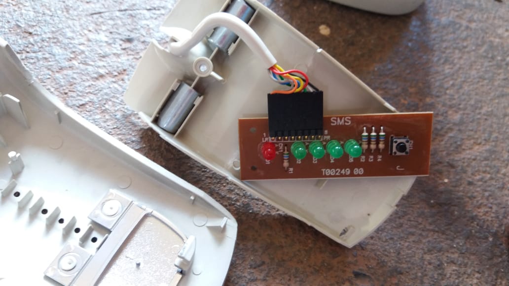

    Tenho uns nobreak padrao antigo sms 600va . Tem algum esquema para fazer ele ligar sozinho apos queda de energia? Ele desliga apos carga de bateria chegar ao limite, ai quando volta a energia só volta apertando o botão power.
    Padrão Re: Nobreak com Bateria externa ou não precisa força uso das baterias?
    Se fosse antigo MESMO teria botão liga-desliga físico, nesse estilo: https://cdn.hackaday.io/images/4838931417960122917.JPG
    Pra alterar o circuito teria que ver o circuito de cada modelo, levantar o esquema e ver o que dá pra alterar, porque cada no break tem controlador e componentes diferentes, não tem padronização em nenhum tipo de eletrônico no mundo, menos ainda em no break (E eu é que não vou gastar crédito da minha bola de cristal pra ver no break dos outros, quem tem o aparelho na mão que levante o esquemário).
    E imagino que alguns com USB e cia tenha configuração pra voltar ligado ou não, se alguém paga por essa feture (Porta USB) imagino que ela seja completa, seria uma grande noobice pagar por porta USB só pra ver quanto de carga uma mísera bateria de 7Ah (A original) ainda tem. Eu não uso essas portas, não faço ideia das features dos nobreak mais recentes, prefiro coisa mais rústica.
    Esse é antigo na porta serial mesmo, nunca usei ela.
    Esse micro-switch provavelmente vai pra algum transistor na placa, que vai pro microcontrolador.
    Um quebra-galho é colocar um timer acionando rele assim que volta a eletricidade, um circuitinho com rele e um capacitor, pra manter o rele fechado por só 1 segundo (O tempo que o botão precisa apertado pra ligar). Mas aí mantém esse caminho passando por outro rele, que quando o nobreak tem AC na saída não permite passagem, assim toda vez que a eletricidade da tomada volta ele aciona o rele, mas quando o nobreak está ligado não aciona o botão, só quando está desligado.
    Vou desenhar o esquema e depois posto.
    Fico no aguardo. Obrigado pela atenção
