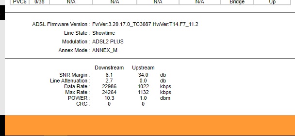

    Bom dia, não se alguém pode me ajudar, fiz umas pesquisas e falaram que o downstream abaixo de 10 e ruim de mai, so que este teste que estou fazendo e diretamente na minha DSLAN direto do cabo, não tem emenda nem conector. Se alguém souber o problema podia me ajudar?

    Irmão, é conexão Oi isso? se for entra pro grupo e se identifica lá (https://chat.whatsapp.com/K4o4YCtjqQuF9C72lSfWgt), o certo o SNR é ficar acima de 9.0 em conexões ADSL2+, o que eu recomendaria ainda seria ficar em torno dos 15 a 16 para ter uma margem de segurança em épocas chuvosas, quando a água toca em partes abertas do cabo de pares a conexão acontece de cair pelo SNR descer muito

    Não e conexão oi não, isso ai e na minha dslan aqui da loja. E não entendo pq esta baixo desse jeito pois estou pegando diretamente do cabo fazendo teste em cima da bancada.

    Diogo,
    Pelo print que mandou o "data rate" está ok.

    Então estranho ta isso o data rate esta bom mais o SNR esta muito baixo.

    Pode ser algum bug nessa tela do modem mesmo...

    O estranho e que em todos os modens dos clientes e em todas dslan, to achando que poder ser meu script que deve esta errado.

    Mas como está o resultado prático de velocidade (speedtest...)

    Esta normal, mais na casa dos clientes fica caindo com frequencia.

    Voce pode mandar a configuraçao dos seus perfis de velocidade?

    Preciso da configuração dos line profiles
    Padrão Re: Downstream muito baixo
    Deve estar usando o 1024 padrão. É o que uso tbm
