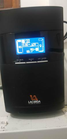

    Olá, amigos do fórum... os nobreaks da marca Lacerda, são de boa qualidade? Alguém que trabalha ou já teve a chance de utilizar um aparelho dessa marca, pode compartilhar as suas impressões?
    Abraço.

    Os Lacerda pequenos baratos não conheço, mas os maiores tipo 1400VA pra cima são bons, é tudo SMD, então tem quem reclame da dificuldade de reparo por isso mas na real me parece que tem mais componentes, mais filtragens e cia.
    De qualquer modo eu usaria aterramento pelo menos meia-boca, porque placa SMD pifada é muito mais chata de reparar que placa velha de nobreak antiquado.
    O senoidal 1,5kVA é ótimo, pena que custa praticamente o dobro digamos de um Ragtech equivalente. Dependendo do uso é mais vantagem investir em aterramento ou gerador a gasolina que num no break excelente cuja bateria vai acabar logo ou queimar no primeiro raio.
    Olá, Mestre Rubens... o nobreak Lacerda a que me refiro é de 2kva / 127v... esse da foto:

    Recebi uma proposta de compra, mas queria me certificar se seria um bom negócio a aquisição.
    Abraço.
    Padrão Re: Nobreak para telecom
    Eu acho esses Lacerda bem feitos, os que conheço foi tudo por dano bobo tipo raio (Nada sobrevive a isso), na verdade sempre achei que eles pegavam alguma placa e telas gringas, e só montavam no Brasil a parte de potência, porque é bem feito (Diferente de um RGC onde você a borra de solda do cadinho na placa, fica claro que é fabrica comum nacional).
    Que são bons são, não sei se em relação ao preço são muito melhores. Que são melhores que uns comuns de 1400VA com "estabilizador incluso" isso SÃO, esses Lacerda maiores não tem a porcaria daquele monte de reles pros taps do transformador, pra essa troca de taps GERAR spikes na saída ao invés de FILTRAR a sujeiras na rede. Então que terá saída limpa, bom pra fontes baratas ruins de filtragem, isso esse Lacerda senoidal terá.
