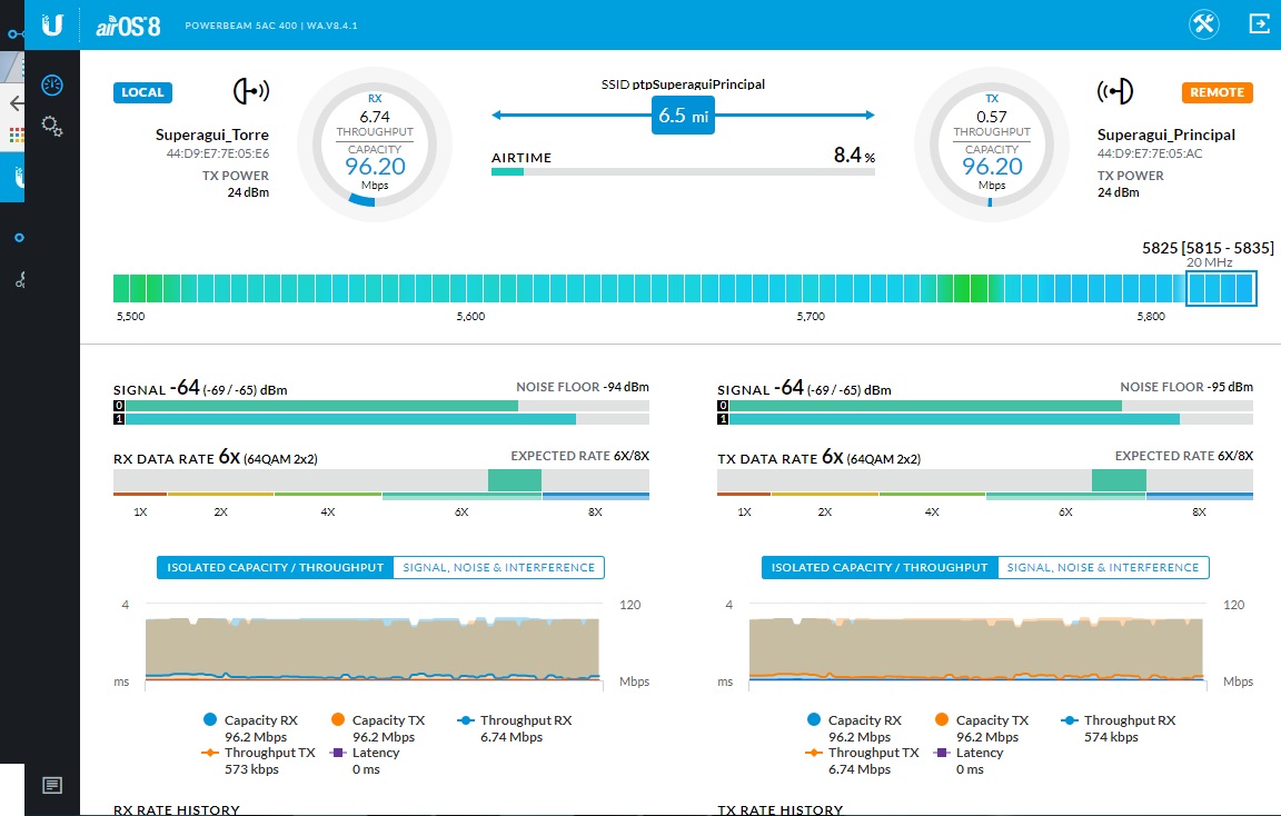

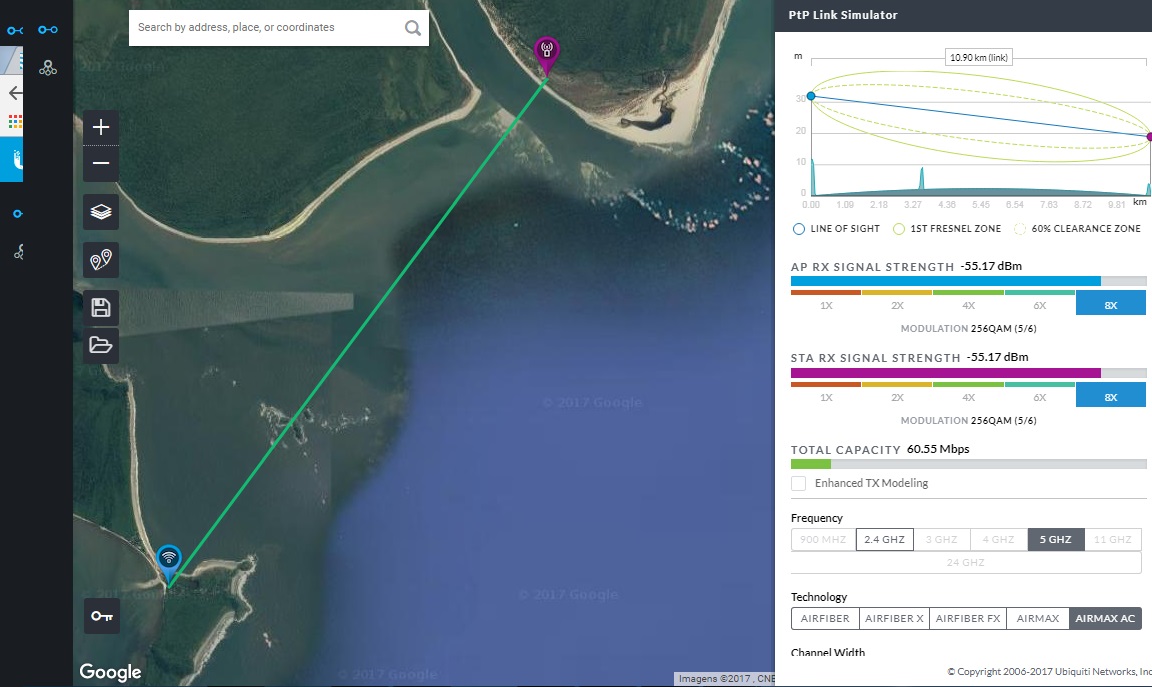

    Bom dia, estou compartilhando um link meu de 11 km sobre o mar, onde o link está passando 95 megas de envio e 85 de recebimento, testes realizados no speed test do próprio powerbean e no bandwidth test da miktrotik. Equipamento powerbean 5ac 400.

    Padrão Re: ptp 11 km Powerbean AC 25dbi
    Espectro super limpo. Aqui essa faixa aí tá tudo de amerelo pra vermelho no grafico.
    ta muito limpo o espectro, num dar pra passar mais nao? se vc só precisa dessa banda ta muito bom o enlance, ao menos você nao vai stressar o radio com alta potencia, parabens!

    Ainda tenho que fazer uns pequenos ajustes mas duas ilhas dificultam um pouco para trabalhar. Só que o uso é de 15 megas em horário de pico, mas é bom para testes.

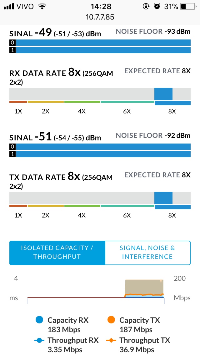

    Tenho um case menor de 3km passando 60 mega no horário de pico, powerbeam AC 500, gostei muito desse rádio.Clique na imagem para uma versão maior
