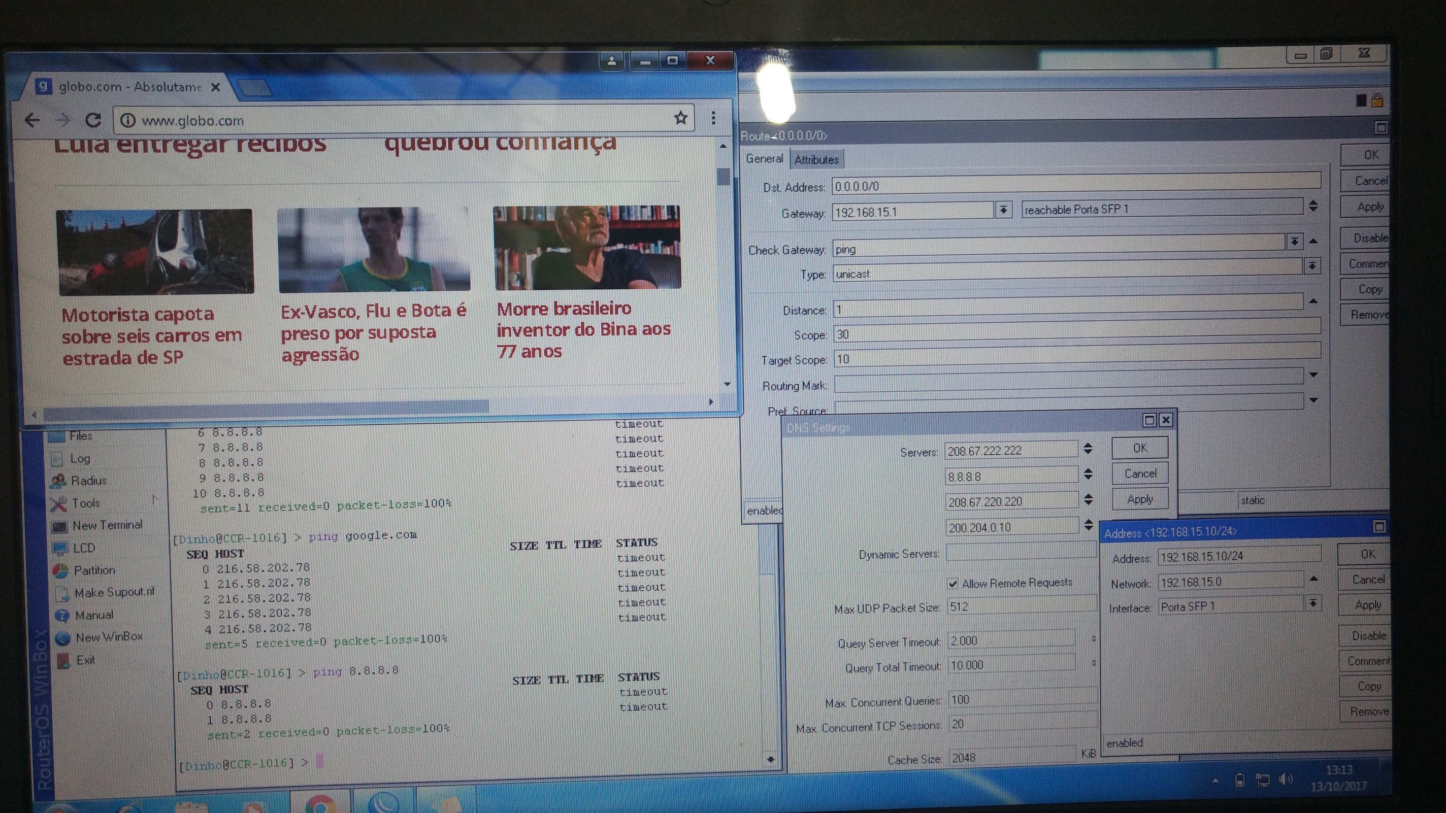

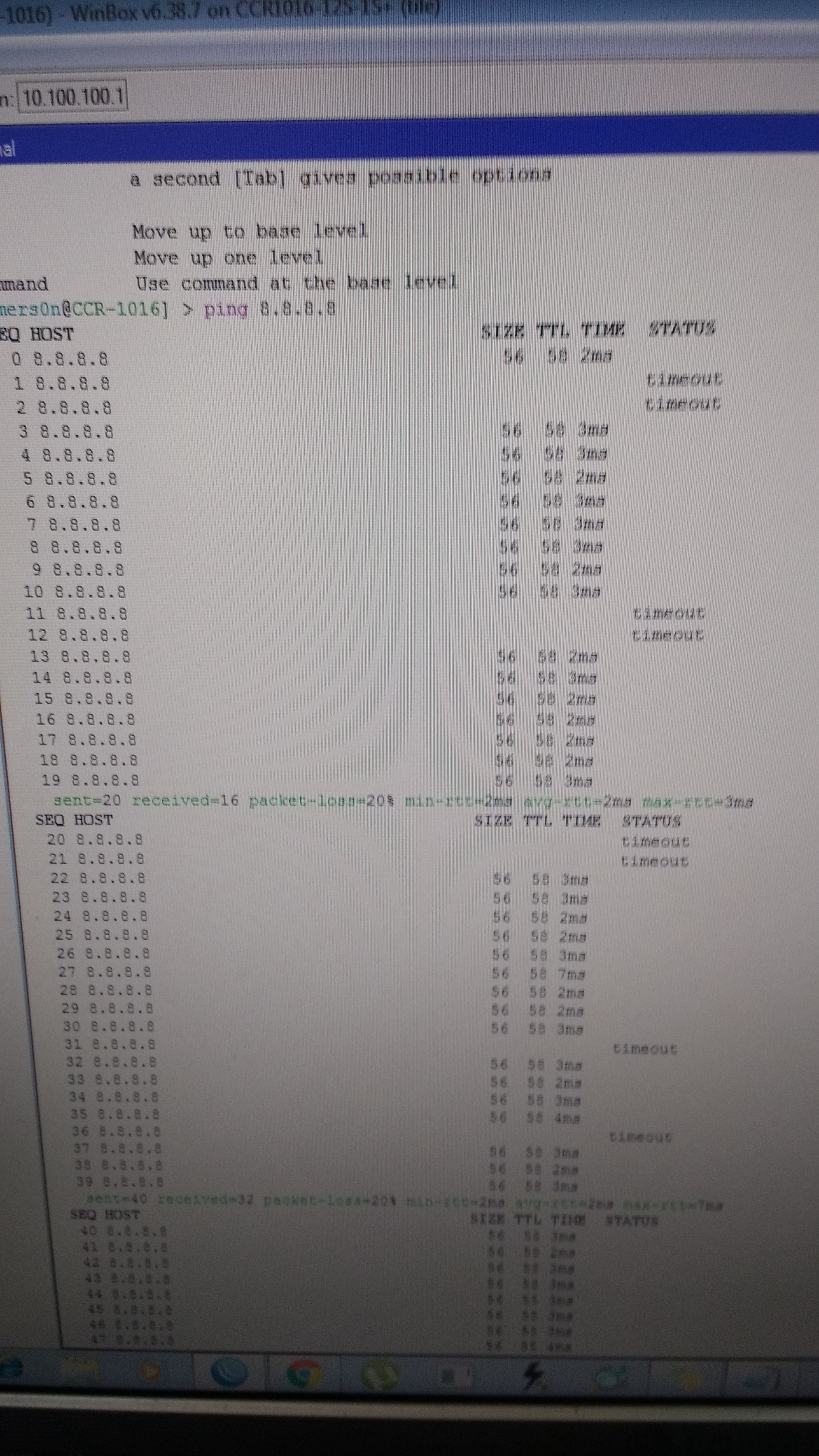

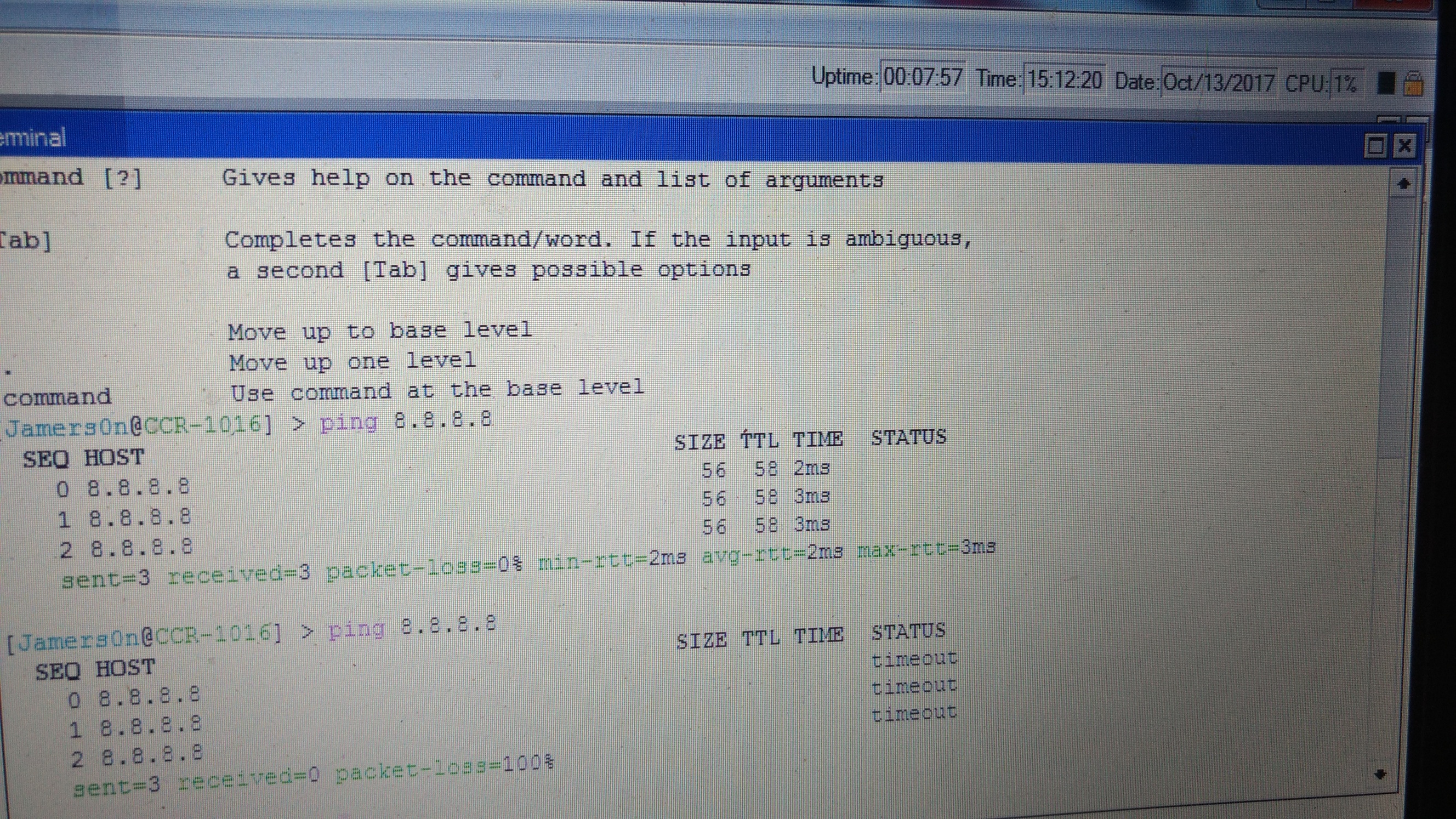

    Estou com um problema
    CCR. Não pinga, não faz traceroute.
    Navega "normalmente"
    Não tem regras de firewall além de drop bogons
    Mas estão desativadas
    Sites de teste de velocidade não funciona
    ( Só o fast.com funciona)
    Serviços de consoles tipo PlayStation da erro
    ( Normalmente apresenta Nat sobre Nat, nem isso agora da erro direto )

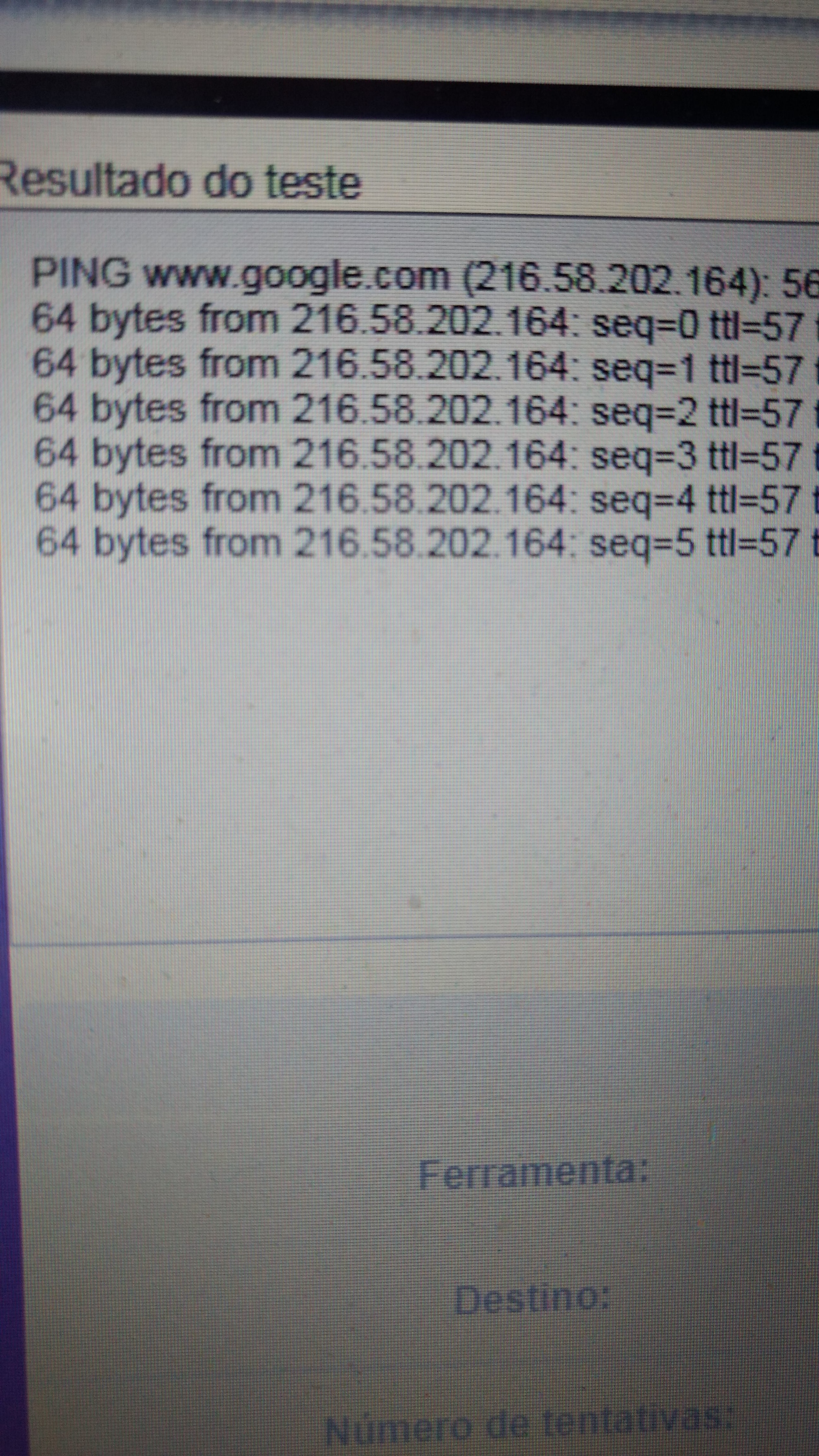

    Usando a CLI da ONU pinga de boa
    Como mostra na imagem abaixo.

    Downgrade
    6.40.4 > 6.38.7 bugfix
    Ficou 5 minutos pingando
    Depois volta a aparar
    Resetei e refiz o básico
    IP, DNS, PPPoE server, pool, Secrets, e Nat
    Ficou 7 minutos e parou de pingar
    Alguém pode dar um help ?
