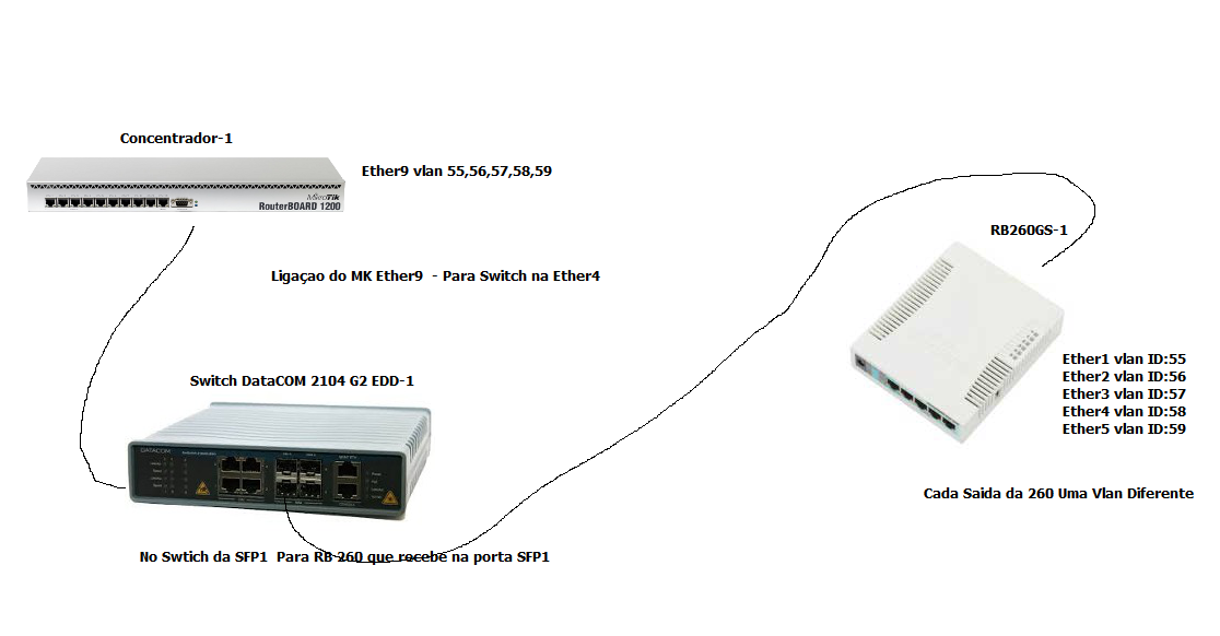

    Padrão Como Passar Varias Vlans em uma Ether no switch 2104g2 edd
    Galera Estou com a seguinte duvida
    Não consigo passar varias vlans pelo switch

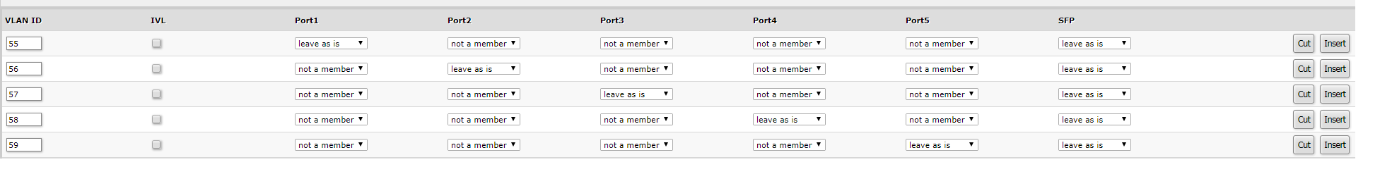

    Aqui abaixo e as configurações que fiz na RB260
Nome:	         rb 2601.png
Visualizações:	262
Tamanho: 	36,9 KB
Nome:	         rb 2602.png
Visualizações:	312
Tamanho: 	21,2 KB

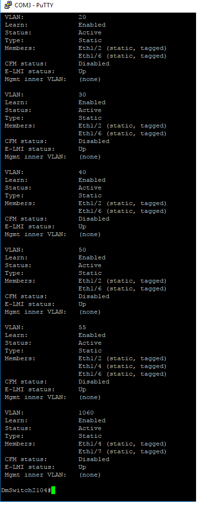

    no datacom vc cria as vlan normal
    interface vlan 55
    set-member tagged ethernet 1/1
    set-member tagged ethernet 1/4

    https://wiki.mikrotik.com/wiki/SwOS/Router-On-A-Stick
    só faltou a da aba vlans

    pela imagem da wiki vc configurou errado
    faça igual a wiki

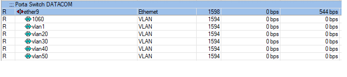

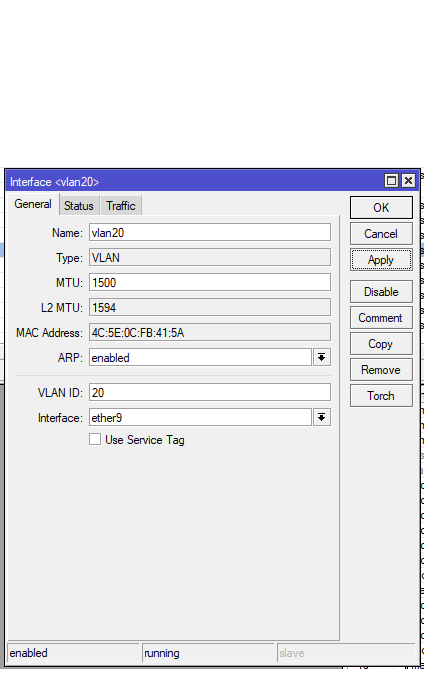

    Bruno Boa tarde eu fiz igual a Wiki e mesmo assim nao passou
    segue as fotos de todos os equipamentos e suas configurações
    RBCONCENTRADOR
    Ethernet=9 Ligada a ether 1/6 do Switch
Nome:	         vlans.png
Visualizações:	197
Tamanho: 	8,4 KB
Nome:	         vlan.png
Visualizações:	226
Tamanho: 	15,1 KB
    OBS: Ja Marquei Use Service Tag e nao funcionou !!!
    Switch 2104G2 EDD
    Ethernet=1/6 Ligada a SFP 1/2 da RB260GS

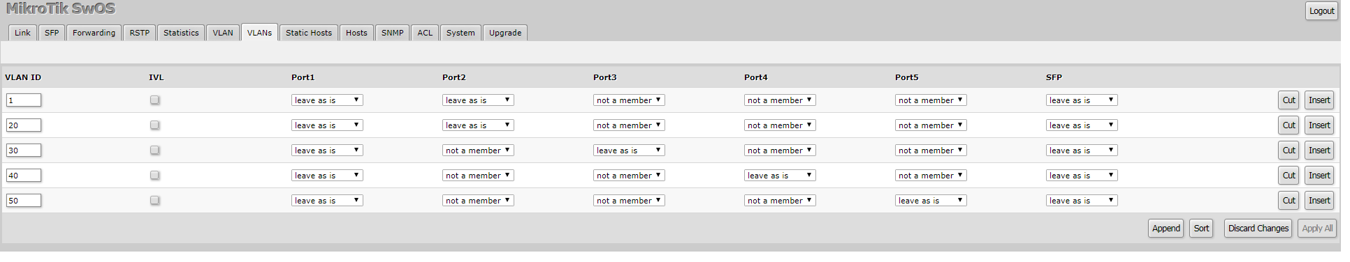

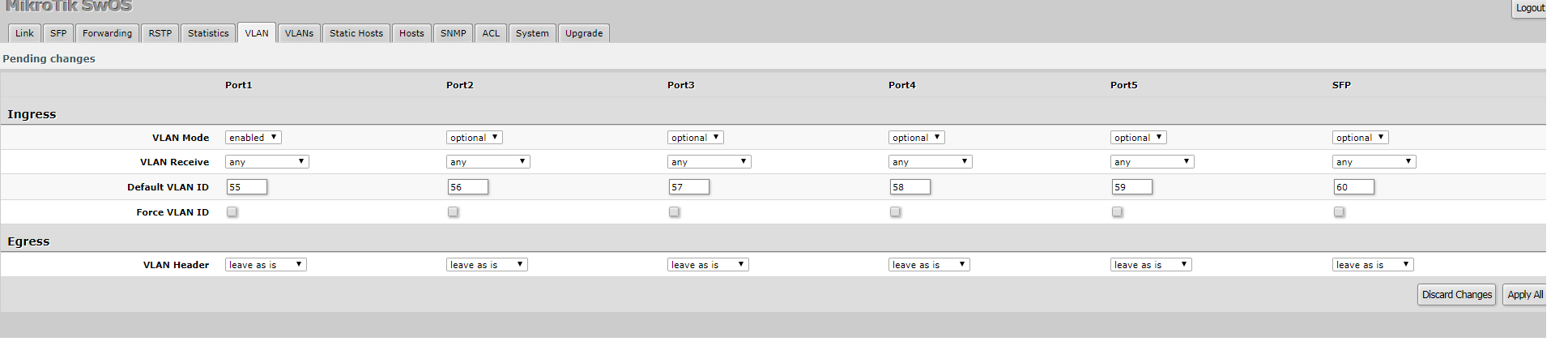

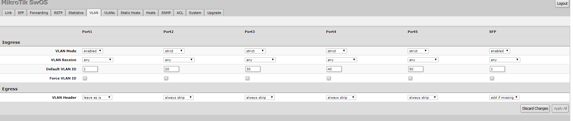

    RB260GS
    Ethernet= SFP Ligada a SFP 1/2 do Switch
    01
Nome:	         1.png
Visualizações:	170
Tamanho: 	24,3 KB
    02
Nome:	         2.png
Visualizações:	182
Tamanho: 	34,3 KB
    OBS: A necessidade e Sair uma Vlan por Ethers da RB260GS que esta depois do Switch

    tem mais uma aba o da VLANs
    Padrão Re: Como Passar Varias Vlans em uma Ether no switch 2104g2 edd

    Na porta sfp da 260 não pode ter outra VLAN. Seria VLAN 1, que é a nativa. E ao invés de usar "leave is" em VLAN header, use "always strip" e na porta sfp use "add If missing"
