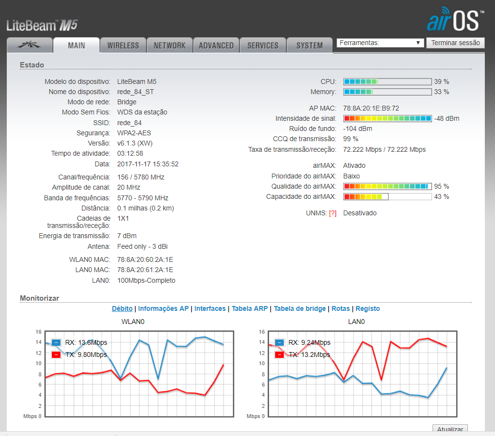

    Instalei hj as duas antenas. A qualidade ficou assim. Configurei certo a qtd de dBm ou dá pra ficar melhor? Usei o airview pra ver a melhor frequência e diminui a largura para 20Mhz. O apontamento foi tranquilo. Instalei o AP e depois quando subi a Station no mastro já deu 59 dBm, só dei mais um tapa e acho q melhorou mais.
Nome:	         station.PNG
Visualizações:	177
Tamanho: 	152,4 KB
