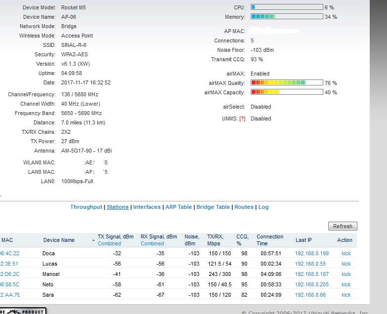

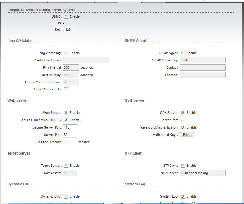

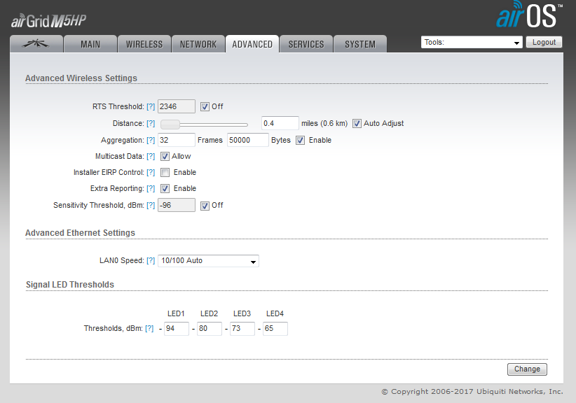

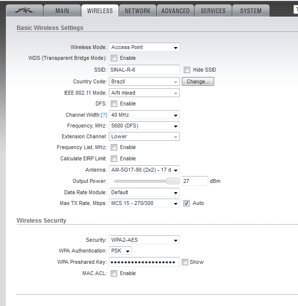

    Lightbulb AirGrid cai a conexão com internet mas continua conectado no AP.
    Boa Noite, estou tendo problemas com conexões os quais ñ consigo resolver,
    os clientes se mantém conectados. Mas sem conexão a internet, e ñ consigo pingar
    para os mesmos. Demora + de 5 minutos para voltar e sempre volta ao normal quando
    eu clico na ação "KICK" ao lado do IP do cliente como no print.
    PS: Ja troquei o Rocket AP e switch mas ñ resolveu...
Nome:	         Forum.png
Visualizações:	250
Tamanho: 	36,8 KB
ID:      	67926Clique na imagem para uma versão maior
Nome:	         Forum2.png
Visualizações:	260
Tamanho: 	31,6 KB
ID:      	67927Clique na imagem para uma versão maior
Nome:	         forum3.png
Visualizações:	221
Tamanho: 	30,9 KB
    Padrão Re: AirGrid cai a conexão com internet mas continua conectado no AP.
    Prints das estações? Logs dos equipamentos?

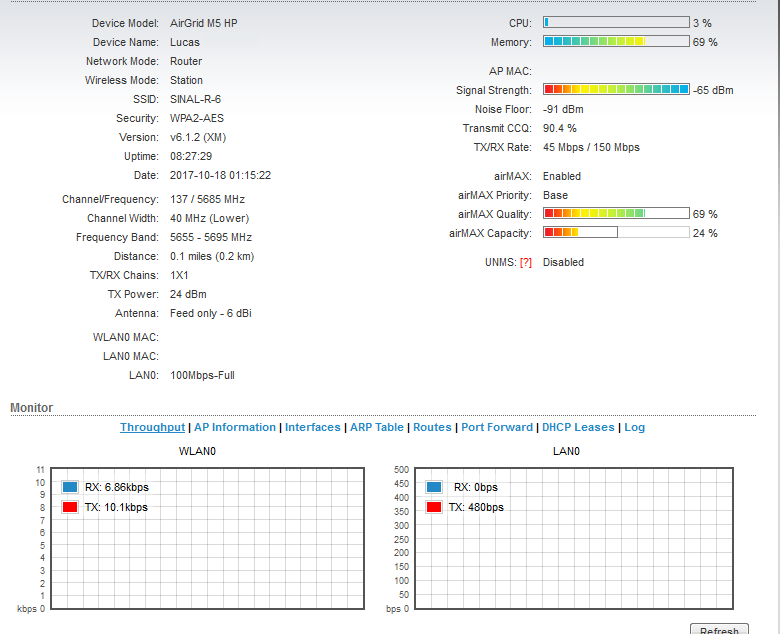

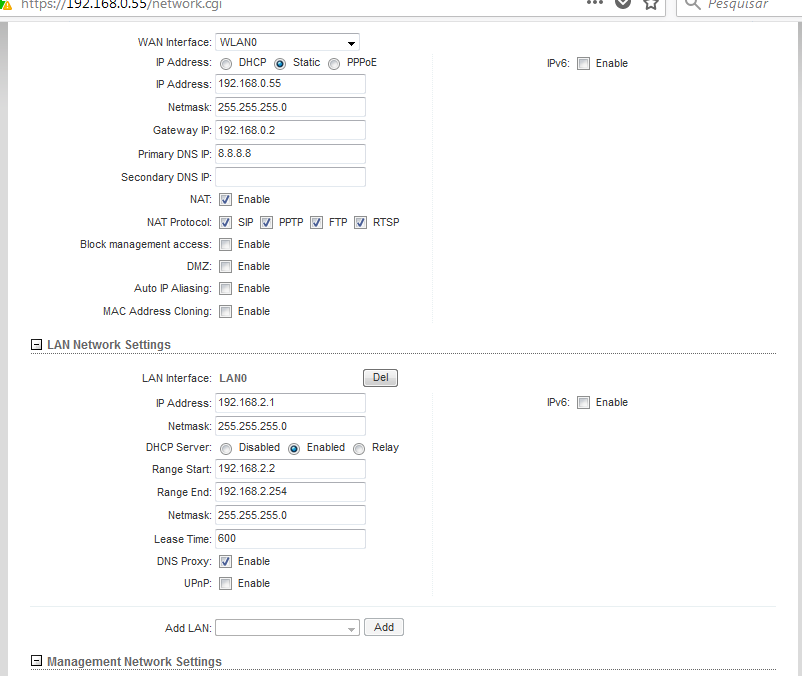

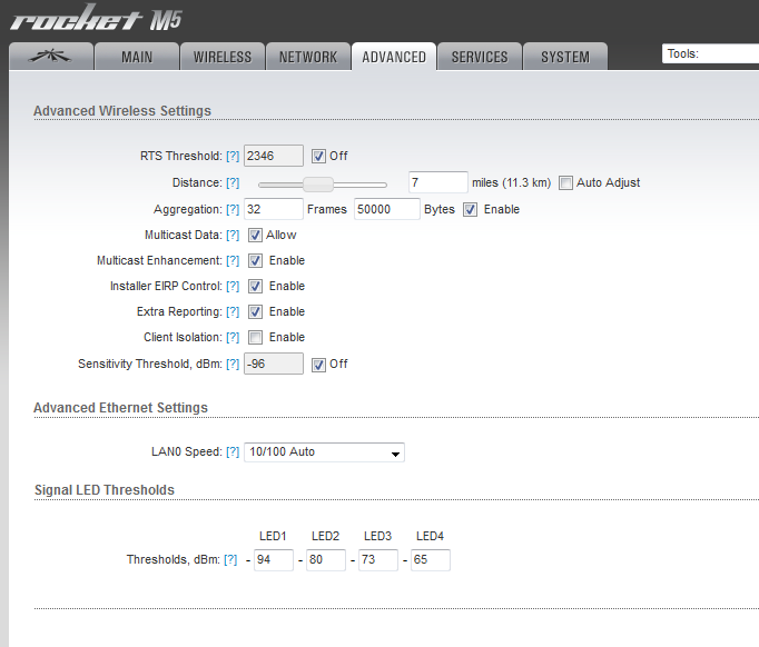

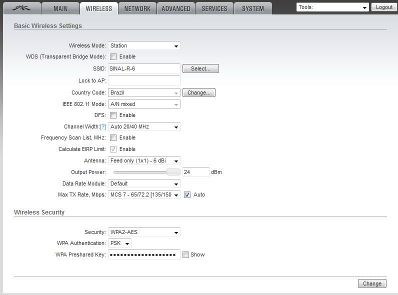

Nome:	         lucas index.png
Visualizações:	236
Tamanho: 	32,8 KB
Nome:	         lucas adv.png
Visualizações:	178
Tamanho: 	38,4 KB
ID:      	67929   Clique na imagem para uma versão maior
Nome:	         lucas netwo.png
Visualizações:	191
Tamanho: 	28,9 KB
Nome:	         lucas serv.png
Visualizações:	185
Tamanho: 	32,2 KB
ID:      	67932   Clique na imagem para uma versão maior
Nome:	         Lucas Wirele.png
Visualizações:	184
Tamanho: 	32,2 KB

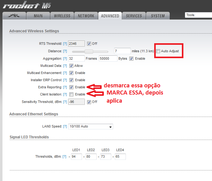

Nome:	         forum3.png
Visualizações:	256
Tamanho: 	48,1 KB
    Ver se resolve
