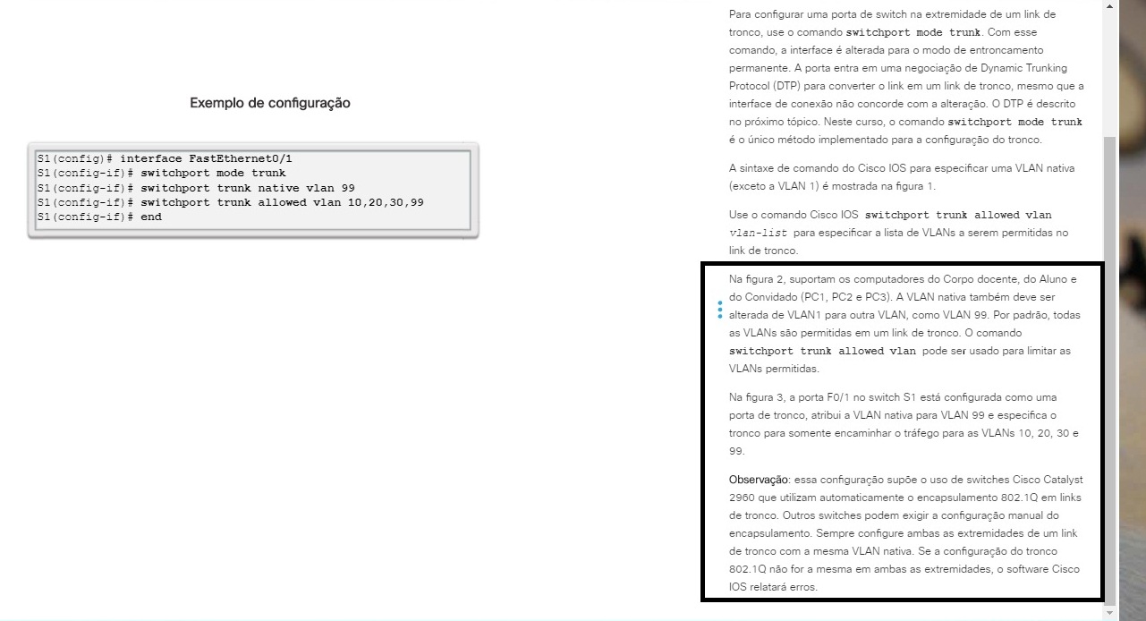

    parceiro, vlan native que dizer que ela é uma porta access?
    me baseie em uma parte do meu estudo aqui no site da cisco para fazer essas configurações, vou postar aqui uma parte que fala sobre isso.Clique na imagem para uma versão maior
Nome:	         swunder.jpg
Visualizações:	383
Tamanho: 	151,4 KB

    Padrão Re: Acesso Remoto SwCisco
    Citação Postado originalmente por Batmam Ver Post
Nome:	         swunder.jpg
Visualizações:	383
Tamanho: 	151,4 KB
    Sim, porém na porta trunk.
    Ademais sigas as info que o colega vitorhugonalves passou.
    Já em switch datacom o comando sw mode access é sw native vlan xxx
