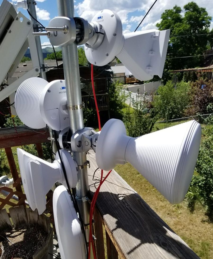

    Apenas lembrando que com esse tipo de antena você tem uma maior concentração do lóbulo de irradiação, perdendo dessa forma um pouco de abertura horizontal mas ganhando em abertura vertical ou seja, diminuindo tua zona cega próximo a torre.
    A UBNT possui antenas do tipo Horn com um altíssimo nível de isolação, aliado a função GPS Sync presente na linha Rocket Prism, voce pode ter inúmeros APs instalados numa única torre, sem sofre com o problema de auto interferência primaria.
    Quaisquer duvidas conte comigo.
    [email protected]
    (48) 99125-4554
    Abraço!
Nome:	         621411520_640.jpg
Visualizações:	190
Tamanho: 	24,7 KB

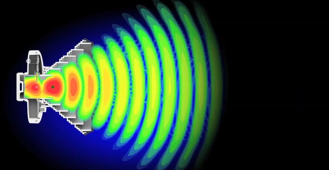

    Padrão Re: Rocket em Setorial algcom
    https://forum-pt.ubnt.com/discussion...-no-mundo-real
    Filtro airPrism, PrismStation e as suas vantagens no mundo real
Nome:	         large (8).jpeg
Visualizações:	273
Tamanho: 	184,0 KB
