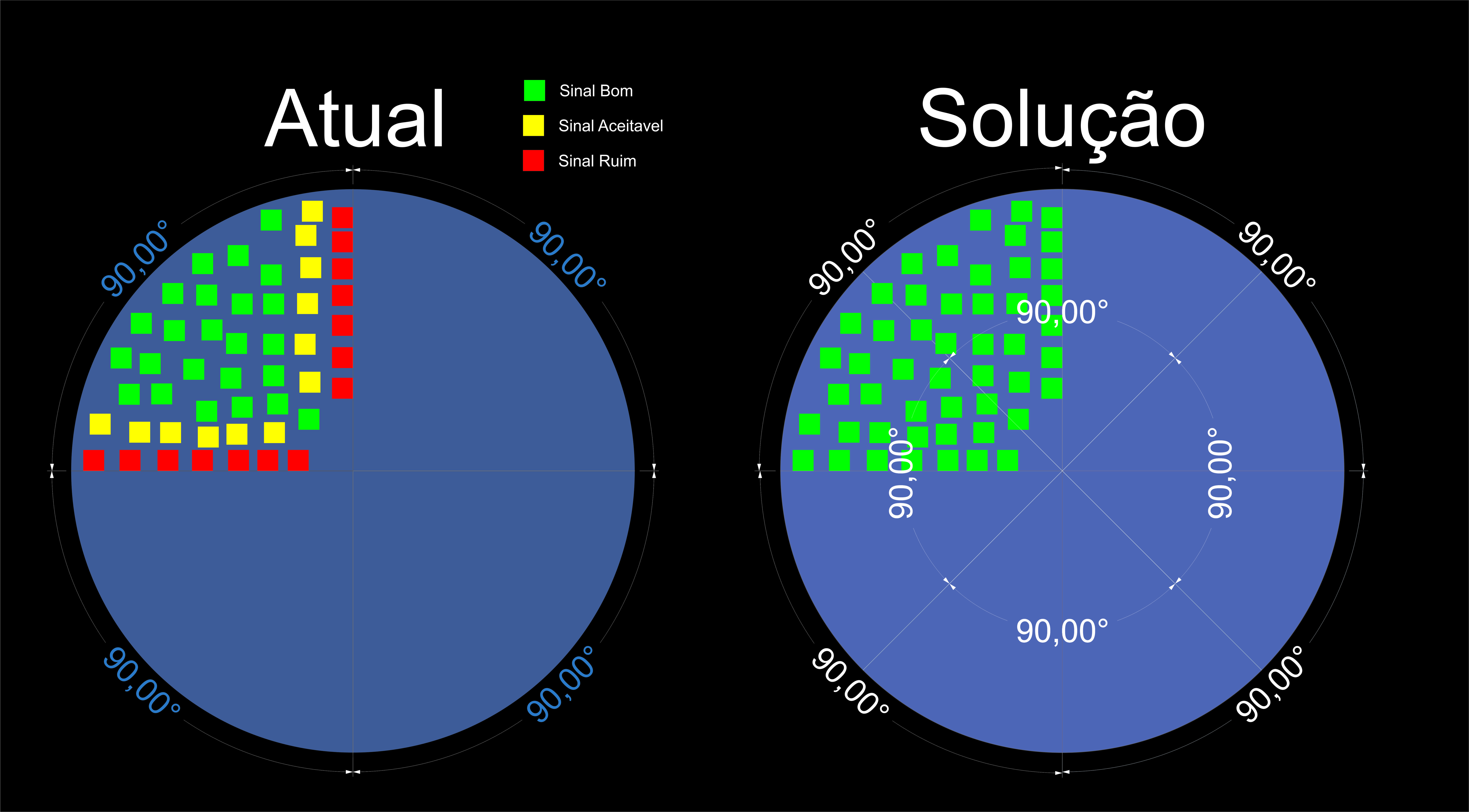

    Fala pessoal, tudo na paz?.
    Então, na imagem abaixo e como minha antenas estão pegando os clientes atuais. Como podem ver na imagem abaixo, existe alguns clientes com o sinal ruim e que gostaríamos de melhorar o sinal destes clientes.
    Na imagens do lado da atual tem uma solução que estava pesando e estou com duvidas se e viável eu fazer assim. Ja tenho 4 antenas de 90º grau, e queria colocar mais 4 antenas abaixo, para pega os clientes com o sinal ruim.

    Eu tinhas 6 setoriais numa torre bem por isso, 2 das 4 de cima estavam lotadas, então coloquei mais 2 abaixo, na mesma orientação.
    Só que precisa ter distanciamento decente entre as antenas, uns 2m talvez (Eu colocaria com pelo menos 4m de diferença na altura), e precisa distanciamento DE CANAIS! Lembra que canal de 20MHz precisa ter o centro do canal vizinho MAIS de 20MHz distante, por conta da emissão espúria fora da faixa. 25MHz entre centros é o ideal. Ou seja, se 1 antena está em 5675MHz, a outra poderia estar a 5700MHz, são 25MHz entre os centros.
    (Muita gente faz a noobice de colocar digamos 5675 e 5685MHz em antenas vizinhas, com canais a 20MHz de largura. Aí é pedir pra sofrer mesmo!)
    Ou seja, se tiver 6 setoriais na torre, vai precisar 4 canais com distanciamento de 25MHz entre cada um, sendo que as 2 setorias de costas pras novas setoriais, e se estiverem uns 4 ou 5m de distanciamento vertical entre eles, podem usar o mesmo canal sem problemas. Bom é evitar sobrepor, mas no mundo real NÃO TEM canal disponível pra todo mundo. Já é difícil conseguir 4 canais com 20MHz de distanciamento entre centro, que dirá conseguir 6 canais limpos assim numa torre em área urbana!

    Alguns conhecimentos básicos eu entendo. uso APC 5m-90 da intelbras. atualmente tenho 2 delas. elas tem uma distancia da torre de uns 50cm a 60cm. e uso canais com diferença de 20 Mhz.
    Aqui na cidade tem apenas 3 provedores e 2 operadoras (vivo e claro). so sei que o espectro e muito poluído kkk
