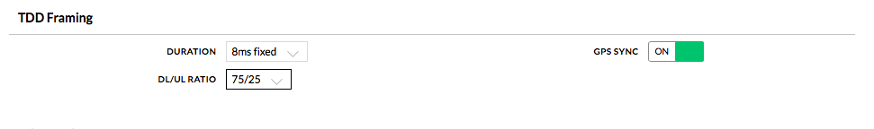

    Boa noite @trevizoli, tudo bem?

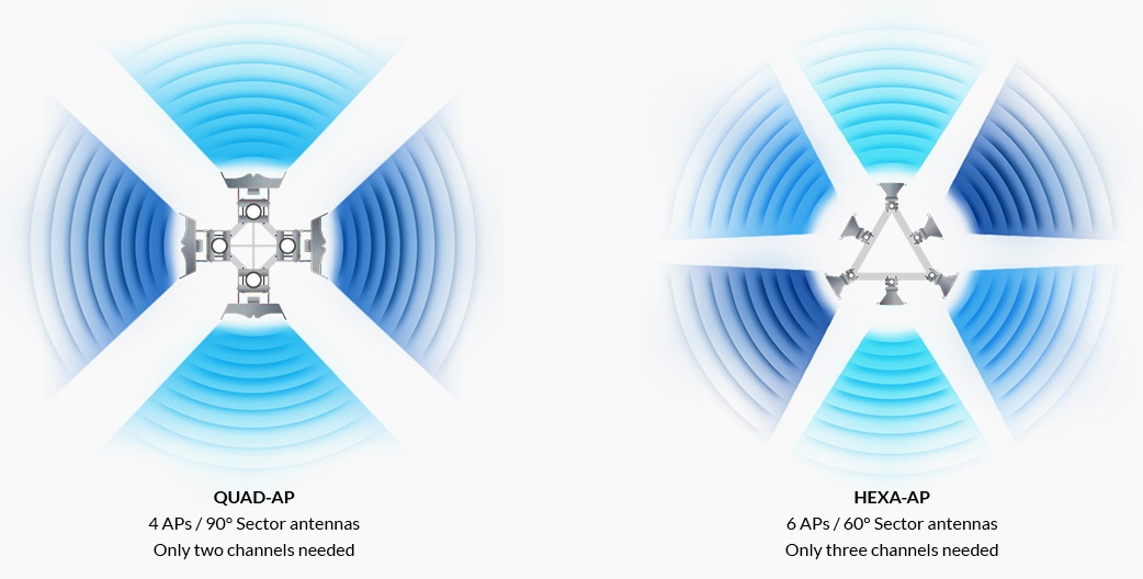

    Os produtos Rocket Prism e PrismStation, possuem um mecanismo chamado TDD Framing, onde você determina a proporção de tempo que será alocado para download e upload, estabilizando dessa forma a latências da tua célula wireless. Aliado a esse recurso, você tem a função chamada GPS Sync, onde APs transmitem e recebem informações de forma sincronizada, diminuindo a auto interferência primária. O GPS Sync também possibilitada fazer o reuso de frequências e otimizar o uso do espectro: por exemplo, em um PoP com 6 APs, você pode selecionar apenas 3 canais fazendo o reuso de frequências.

Nome:	         Captura de Tela 2018-03-12 às 20.18.49.png
Visualizações:	195
Tamanho: 	17,2 KB
ID:      	68225   Clique na imagem para uma versão maior
Nome:	         GPS-Sync-features-design-examples.jpg
Visualizações:	212
Tamanho: 	106,1 KB
