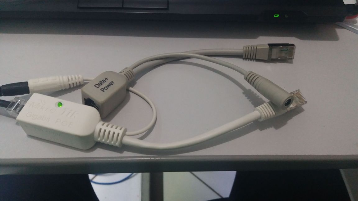

    Comprei 1 Par de SXT AC MIKROTIK
    Para fazer PTP
    Estão fechando 650/650mb no enlace!
    No winbox de antena pra antena passa 450mb no Bandwidth Test
    Usando o POE de fábrica que veio nela pela rede só passa 20~30mb...
    Usando POE 10/100 da antiga SXT Passa 100mb.
    N tenho outro POE Giga pra testar...
    Alguém sabe me dizer se isso é configuração na SXT AC ou falha do POE mesmo?
    Testei os 2 POEs Giga um de cada vez... em uma das SXT e só por o POE que TX RX via rede cai pra 20~20mb!
    Alguém pode me Ajudar?
