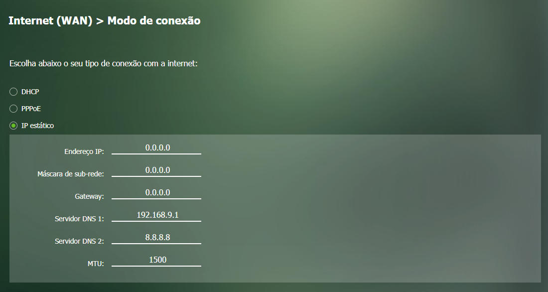

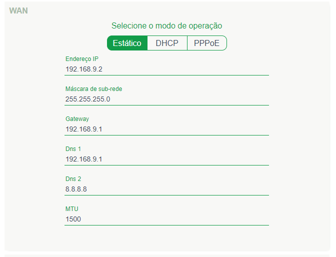

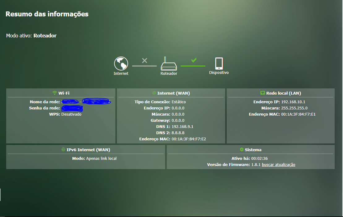

    Olá!
    Fiz a customização do Firmware e atualizei o roteador com esse firmware, todas as configurações feitas na customização funcionaram, MENOS a configuração do IP, MÁSCARA E GATEWAY na WAN que ficou em branco no roteador, a configuração do DNS aparece como deveria, menos as informadas acima.
    Estou indexando o print da tela de configuração e do roteador.

    Bom dia,
    Agradecemos por reportar o erro, nossa equipe já resolveu.
    Qualquer dúvida estamos a disposição.
    Padrão Re: Customização de firmware do roteador IntelBras com problema ao customizar com IP Estático na WAN
    Refiz o procedimento e realmente funcionou.
    Agradeço a atenção!
