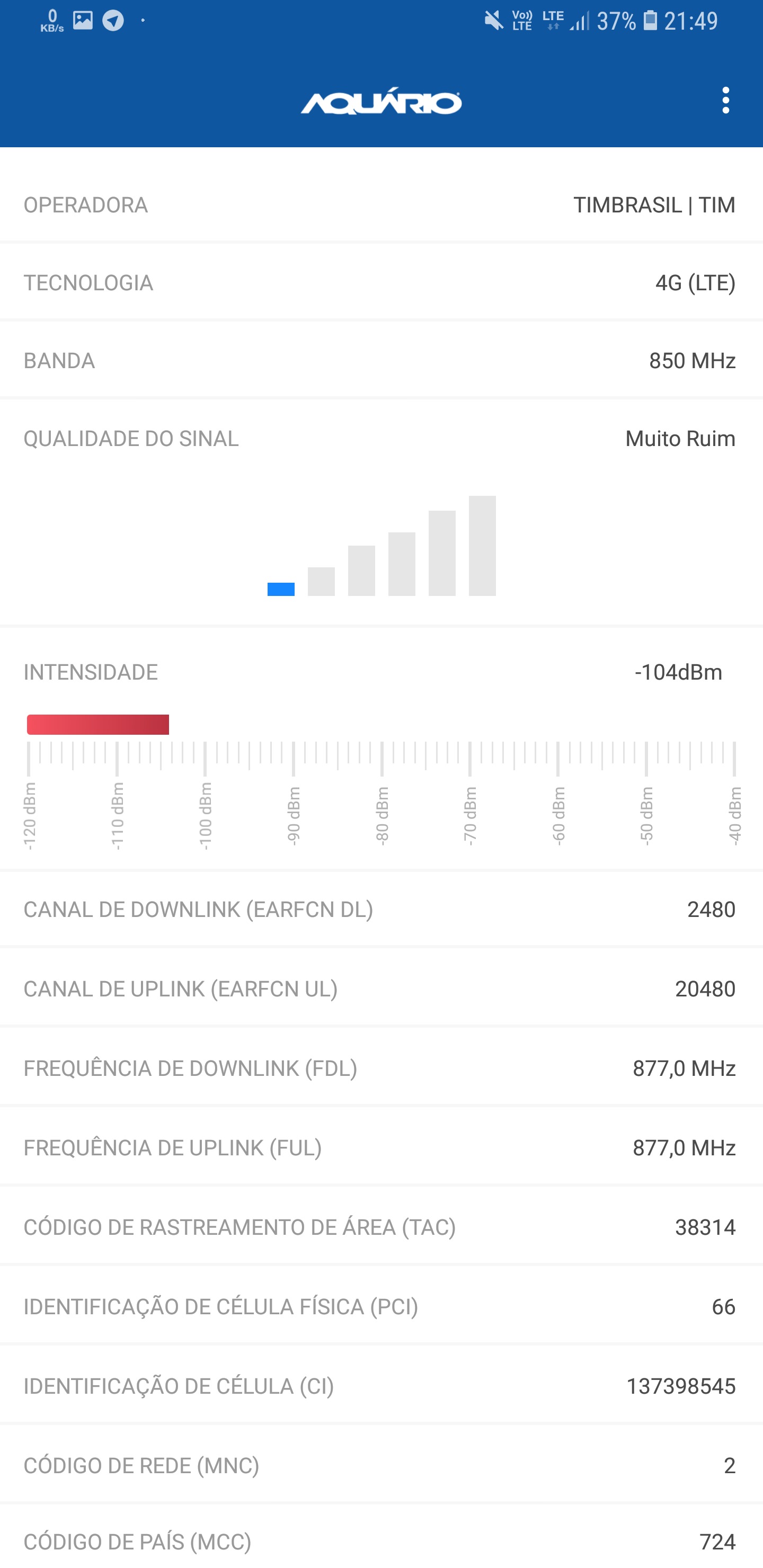

    A aquário lançou um app para saber a frequência da operadora: Aquário Analyzer
    No meu celular não instalou, porque a versão do Android é 5.0
    https://play.google.com/store/apps/d...lyzer&hl=pt_BR

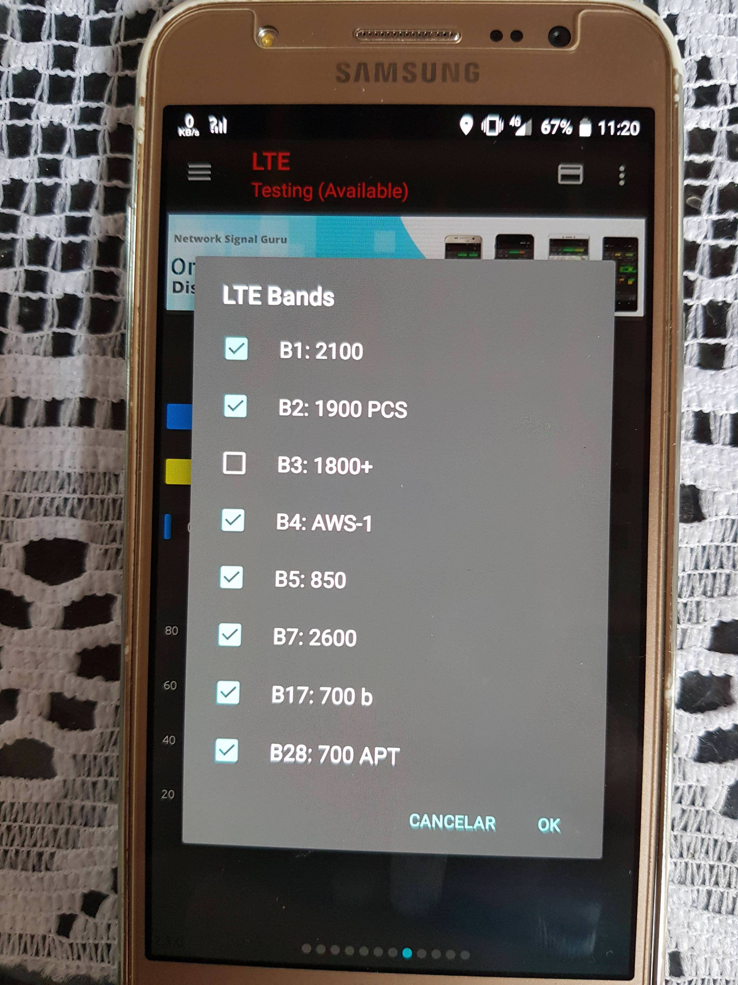

    Foto de um J5 de 2015:
Nome:	         wwdDnaN.jpg
Visualizações:	534
Tamanho: 	827,2 KB

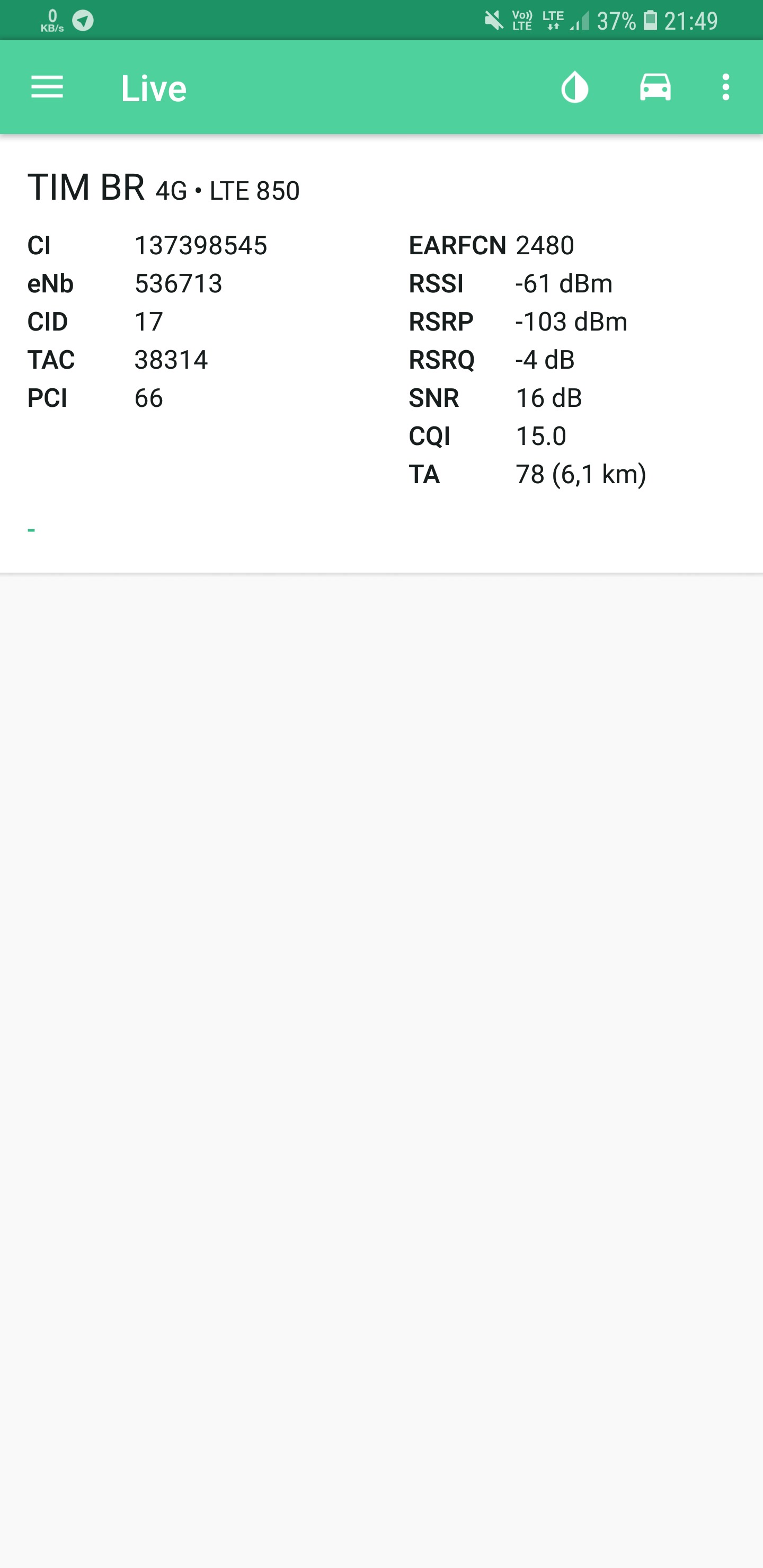

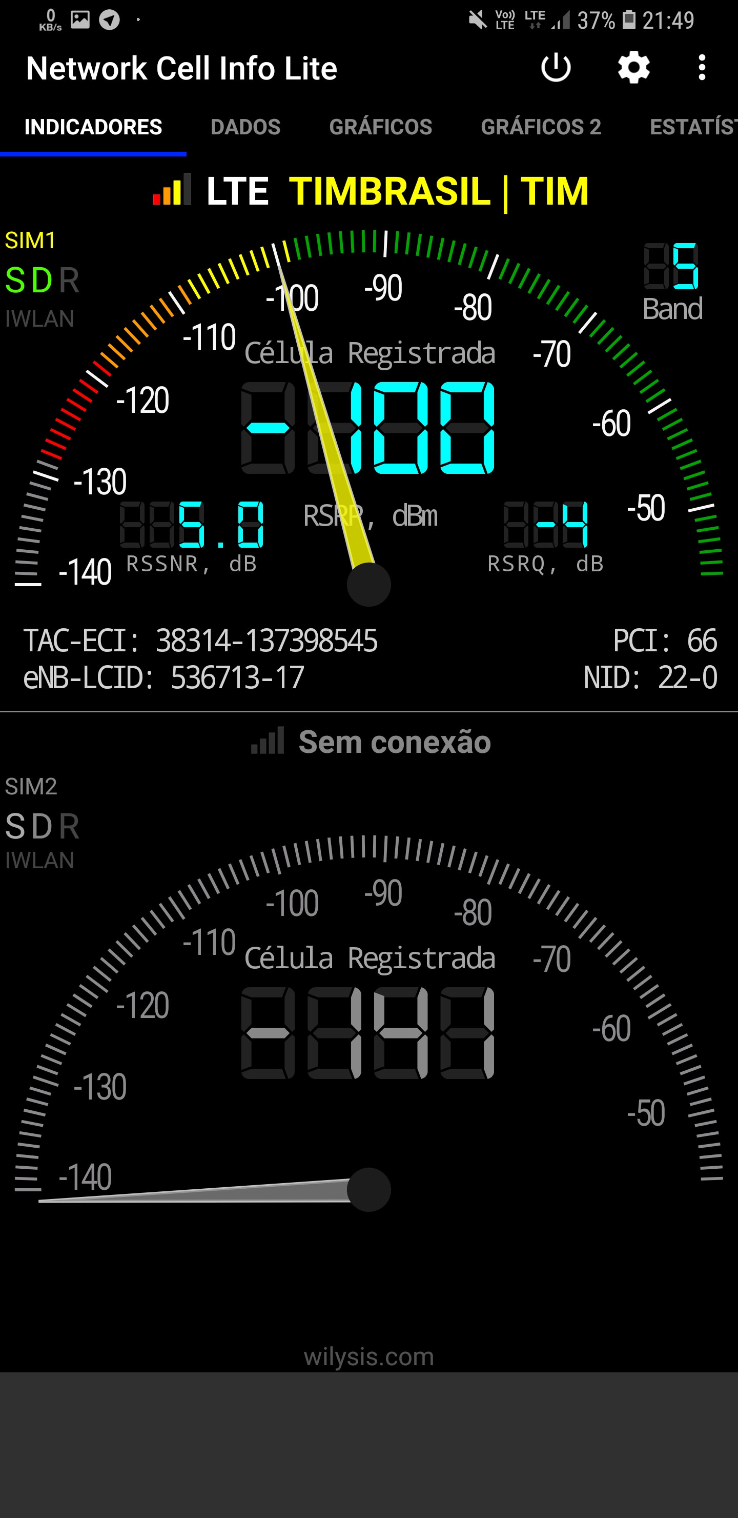

    Agora prints no meu celular (S8+):
Nome:	         bNBPmbe.jpg
Visualizações:	485
Tamanho: 	120,0 KB
    Banda 5 = 850:
Nome:	         P3t88jb.jpg
Visualizações:	498
Tamanho: 	307,8 KB
    App da Aquário:
Nome:	         smXunVN.jpg
Visualizações:	506
Tamanho: 	227,0 KB
    O APP da Aquário mostra errado o uplink, o up está em 832 MHz e o Down em 877 MHz

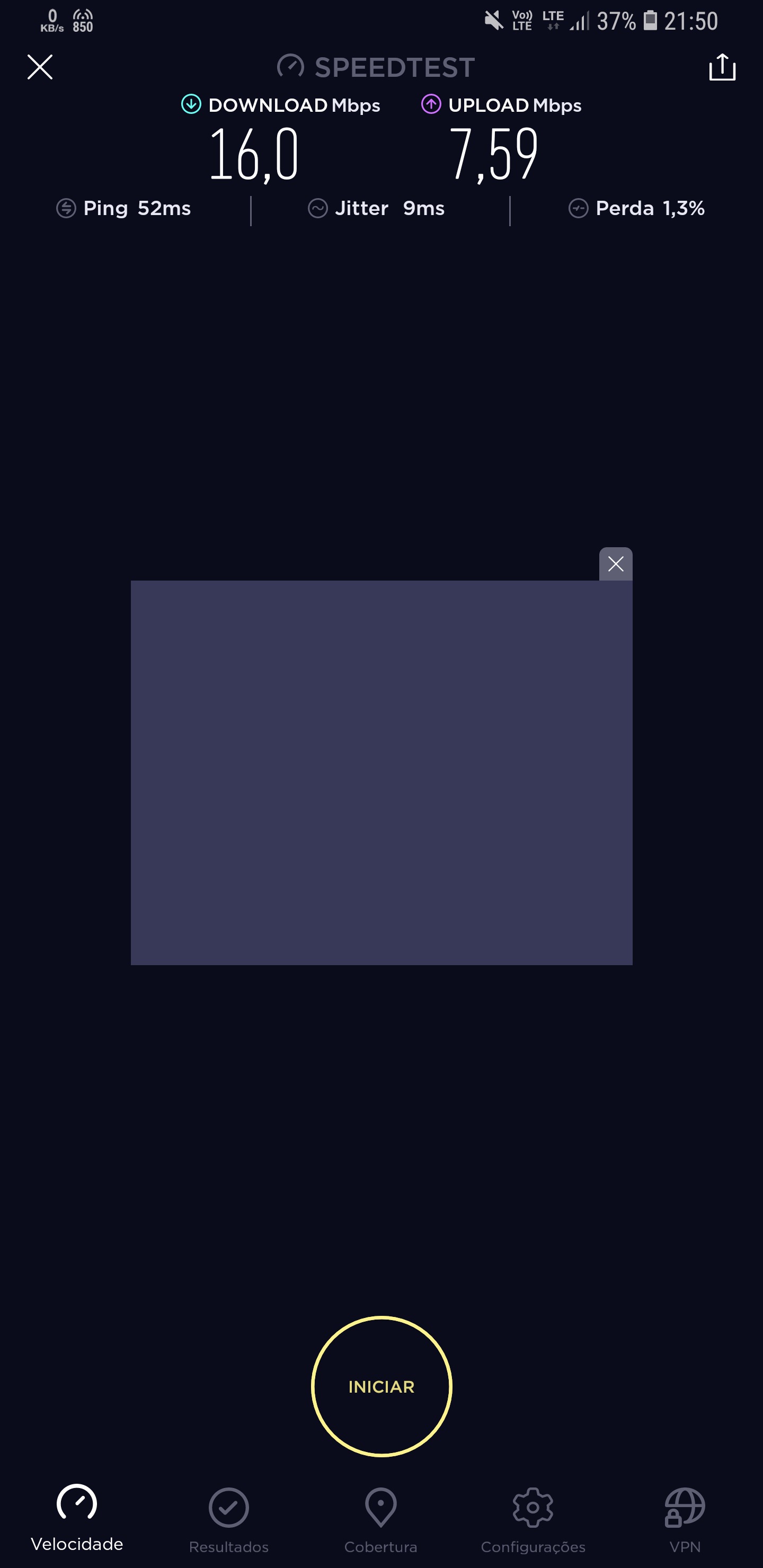

    Essa é a velocidade que consigo dessa rede (que é aquela que você achou a torre próximo daqui onde moro *6KM)
Nome:	         UtON5sB.jpg
Visualizações:	459
Tamanho: 	122,0 KB

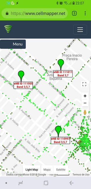

    Mas em outro fórum um cara postou que a Claro em São Paulo também já está usando o 850(B5):
Nome:	         vwyIa6Gl.jpg
Visualizações:	258
Tamanho: 	38,7 KB
    Mensagem do cara no fórum:
    Achei duas eNodeB 4G da Claro funcionando na banda 5 CLR em Sao Paulo (Brooklin).
    Um conhecido meu achou a mesma banda 5 no 4G no Shopping Morumbi.
