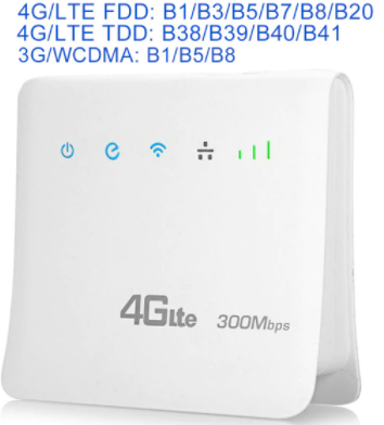

  3. #763
    Pessoal eu estou querendo comprar um igual ao da foto para usar na cidade (na roça fico com o 3G mesmo), vocês conseguiram trazer de fora sem problema com a alfandega? Obrigado.
    Anexo 70274
    r$228,00 com frete grátis no Aliexpress. Faltou só a frequência de 700Mhz e o telefone fixo!
    O preço ta bom. Resta ver se a Anatel não barra no Correio
  4. #764
    Avatar de Nilton Nakao
    Sep 2013
    Carlos Chagas, Minas Gerais
    1.360
    Padrão Re: Por que o 4G B3 no smartphone só funciona perto das torres?
    A1910, bom dia
    Mesmo que passe batido pela alfândega Claro bloqueia o acesso em cerca de 15 minutos, Vivo e Tim pode demorar até 30 dias no caso de celulares já há uns 5 anos atrás até um pouco mais. Sendo importação via Pessoa Física legal, ou comprado em viagem ao exterior após uma certa temporada basta apresentar na loja física da operadora e revalidar o IMEI, pode ser necessário comparecer na PF de preferência no aeroporto mesmo.
    Quem conhece os trâmites dessa burocracia toda é fácil e não sai caro, até de graça fazendo pessoalmente. Não conhecendo pode ficar mais caro do que adquirido no Brasil. Assim como no Brasil, países são generosos em exportação havendo acordo comercial tanto no produto quanto no frete, chegando aqui as tarifas também são bem menores no despachante alfandegário.
    Vale a pena comprar um produto homologado no Brasil.

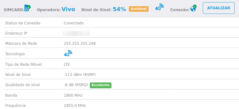

  9. #769
    É problema na operadora, pois se você tá usando o aparelho na frequência automática, assim como tá captando sinal em 2100Mhz, obrigatoriamente teria que entrar em 1800Mhz também. A potencia de sinal em 3G tá ruim, mas a qualidade do nível de ruído em 13 tá aceitável. Existe situações também que a potência de sinal tá boa com -90dBm, mas o nível de ruído está muito alto, e a navegação fica lenta!
    Para atualizar sobre o problema que tive: às vezes quando reiniciava o aparelho, ele se conectava no 4G por alguns segundos e perdia a conexão. Mas foi o suficiente para eu ver que estava na banda de 700 MHz. Achei que esse poderia ser o problema, mas não tinha muito o que eu pudesse fazer.
    De qualquer forma, ontem passou a funcionar o 4G normalmente (veja a figura) e em 1800 MHz. Acredito que tenha sido pela reclamação que fiz na Anatel, que finalmente foi enviada para a área técnica.

  10. #770
    Citação Postado originalmente por tuberculo Ver Post
    Agora fiquei em dúvida quanto ao 4G aí, se é em 700 ou 1800Mhz, ou em 700/1800Mhz?
  11. #771
    Ao que parece, é 1800 MHz mesmo. Antes de dar problema era 1800 e agora está 1800 MHz também.
  12. #772
    Parece que eu comemorei cedo demais. O 4G mudou para 700 MHz novamente e não estou mais conseguindo conexão.
