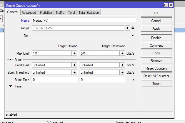

    Tentei colocar o limite de banda na Simple Queue da seguinte forma
    Supondo que minha maquina está com IP 192.168.3.210
    Então coloquei assim (Lembrado que a RB não está em produção ainda, está na rede mais em testes apenas)

    Não funcionou desta forma, como só tem meu pc ligado na RB nao sei como o MK se comporta, porque no BFW pode haver um único pc na rede, o rate max nunca será ultrapassado mesmo que tenha banda restante.

    Supondo que o endereço do seu PC seja o que você informou, não teria porque não funcionar. Marca o limite também na aba advanced coloca no limit at: 1M/5M, e faz o teste novamente.

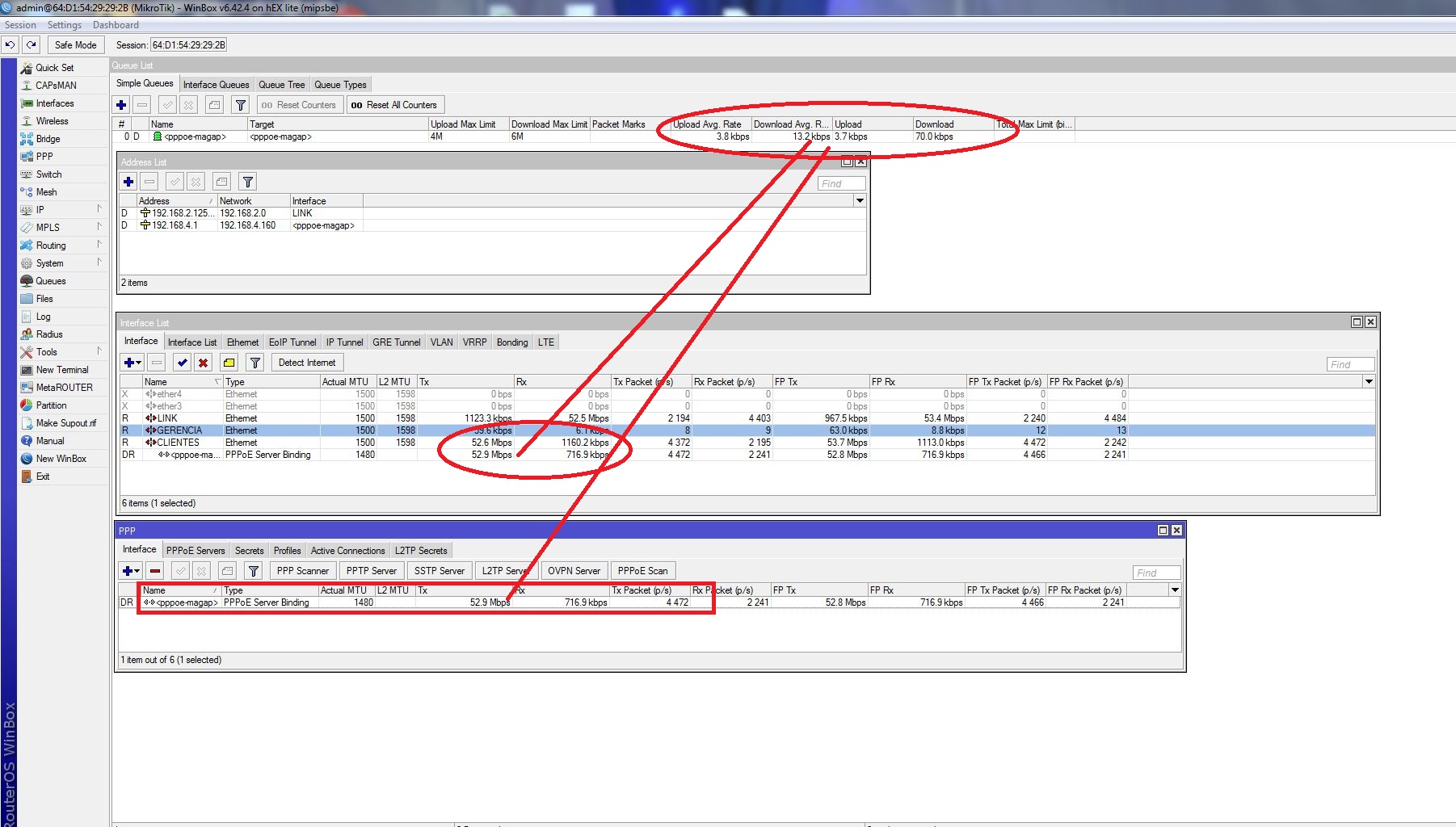

    Pronto pra matar a dúvida, tirei o dhcp da eth e criei um pool só para pppoe, criei o server pppoe com usuário e senha com um profile de 1M/6M pra teste... criei a conexão no meu notebook, conectei mais a conexão continua sem limite de conexão, mesmo discando em pppoe sem acesso a rede local, só tunel pppoe.
    Conforme segue na screen, em interface mostra meu usuário trafegando quase 53Mbps, porem lá na queue que o proprio mk cria qndo o usuário disca o pppoe, aparece como se tivesse trafegando coisa insignificante.. é ai que está o problema pra queue é como se o usuário nao tivesse trafegando quase nada, daí nao tem o porque limitar aquela conexão.

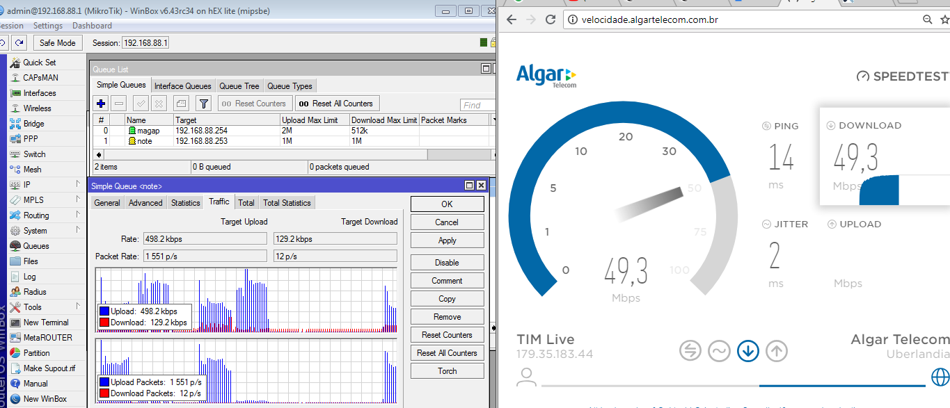

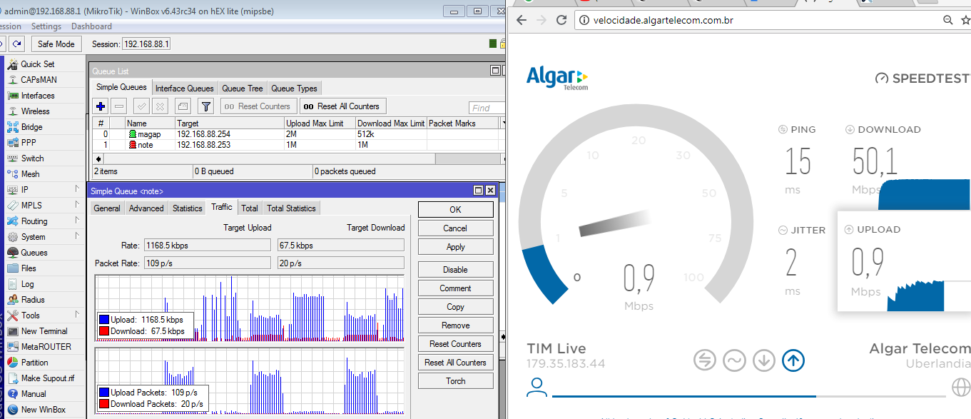

    Deixei a rede em bridge com o pool padrão de dhcp.. fui em queue e coloquei um limite pro meu pc e pro notebook..
    fiz o teste e desta vez o controle de banda obedeceu no upload, so no download que não, conforme segue screens, pareço estar no caminho certo...
    TESTE DE DOWNLOAD = NAO OBEDECIDO

    TESTE DE UPLOAD = OBEDECIDO

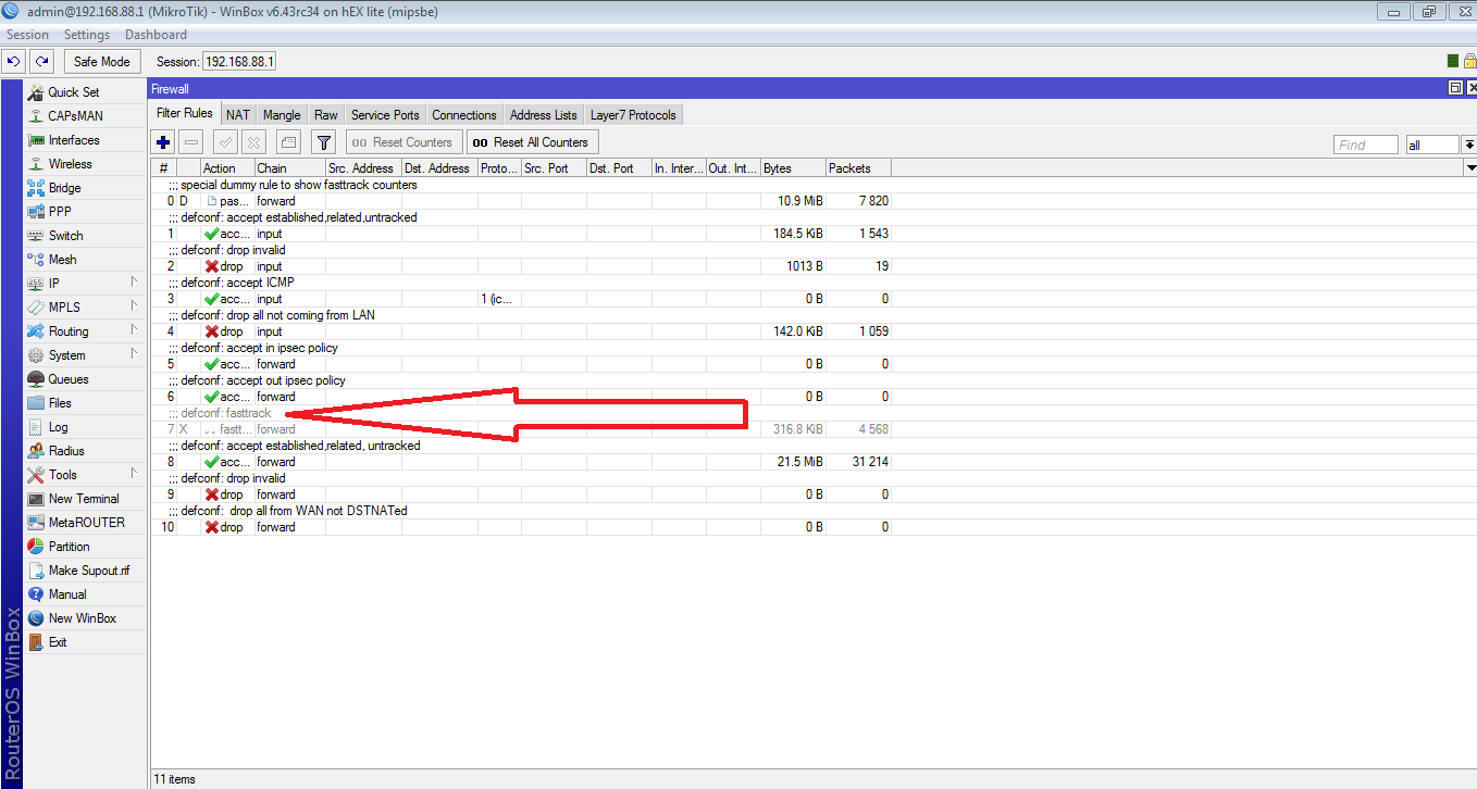

    Depois de persistência e muito bater a cabeça consegui, de tanto expremer a busca do forum cheguei a este tópico
    https://under-linux.org/showthread.php?t=184699
    Melzinho na chupeta, deu certinho.. vou deixar aqui registrado aonde eu mexi e os testes que fiz pra se alguem posteriormente sofrer o mesmo bullying da RB nao ficar se matando..
    Você deve desativar o fasttrack conecction em firewall filters, normalmente primeira ou segunda regra..
Nome:	         fasttrack.PNG
Visualizações:	183
Tamanho: 	111,1 KB

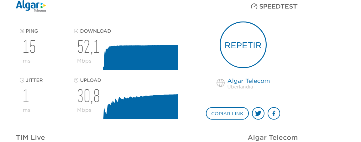

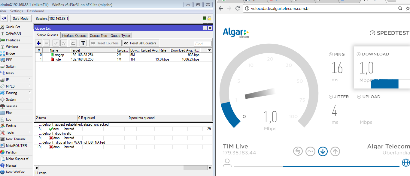

    Depois de desativar, segue os testes
Nome:	         limitefuncional1.PNG
Visualizações:	166
Tamanho: 	104,7 KB
Nome:	         limitefuncional2.PNG
Visualizações:	164
Tamanho: 	161,0 KB

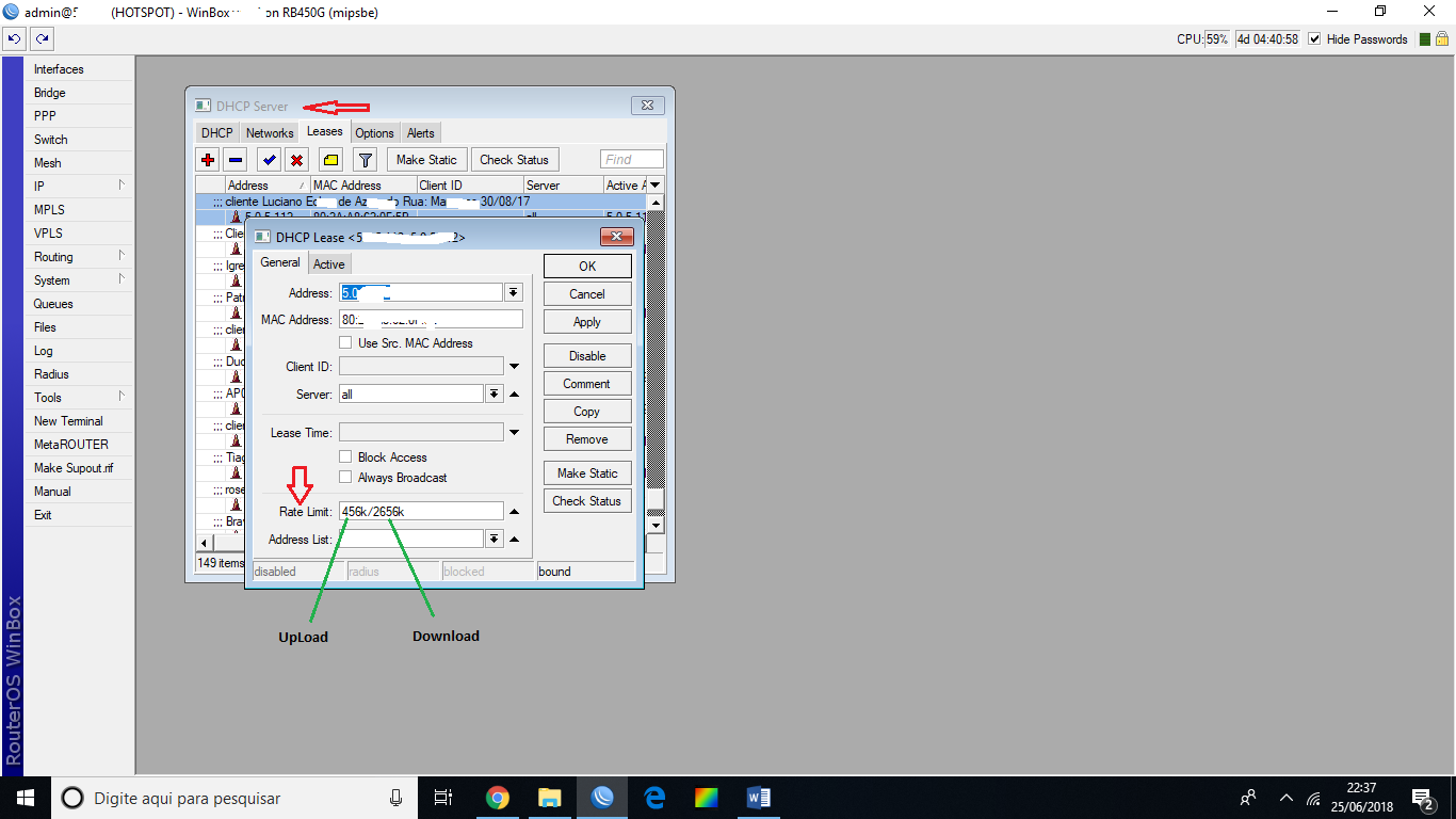

    Da uma olhada ai e vê se te ajuda já que é poucos clientes, pois tem q fazer na mão.
    Depois verifica na Queue List que já deve estar aparecendo lá.
Nome:	         Control_Banda_DHCP Server.png
