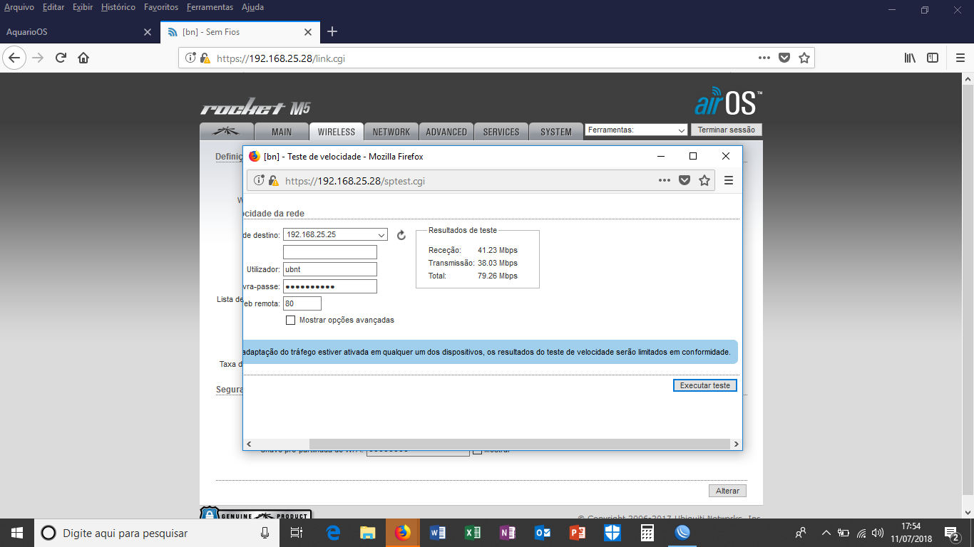

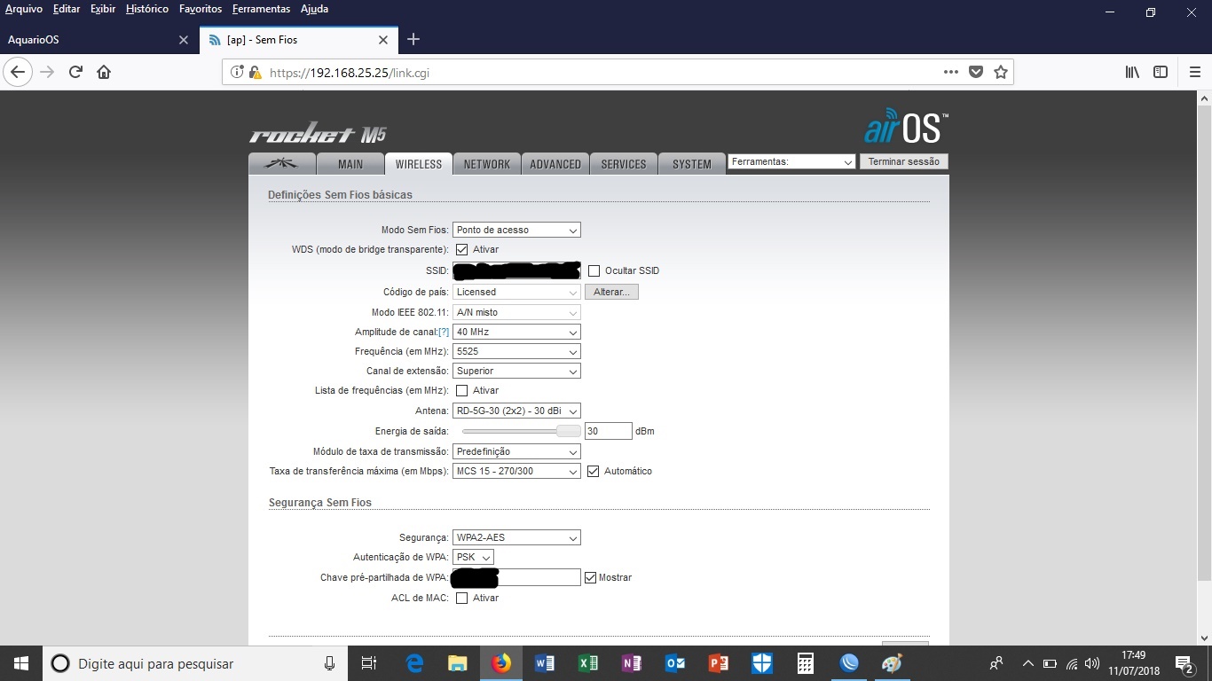

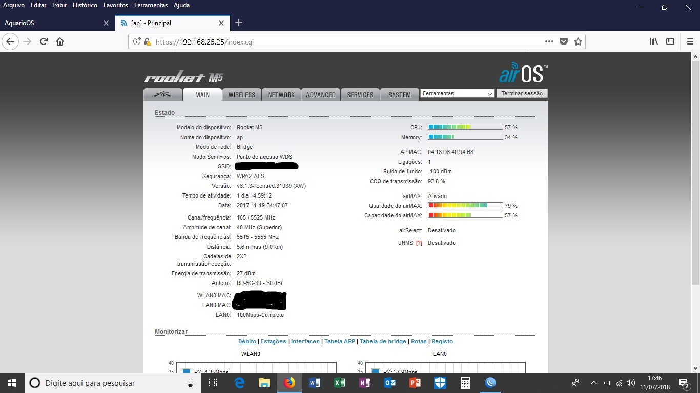

    Tenho um ptp com duas rockerts com disco de 30 dbi, antes atendia a necessidade da rede mais agora aumentou a demanda. Não ptp não passa mais de 50mb.
    Estou mandando os prints para auxiliar na compreensão do problema e aguardo sugestões.

    Primeiro correções: 95Km ou 9,5Km?
    Segundo... Falta muito print aí pra qualquer tipo de análise: Print da estação, print das configs da estação, print do sinal da estação no AP
    Sem isso seria pura prática de vidência.

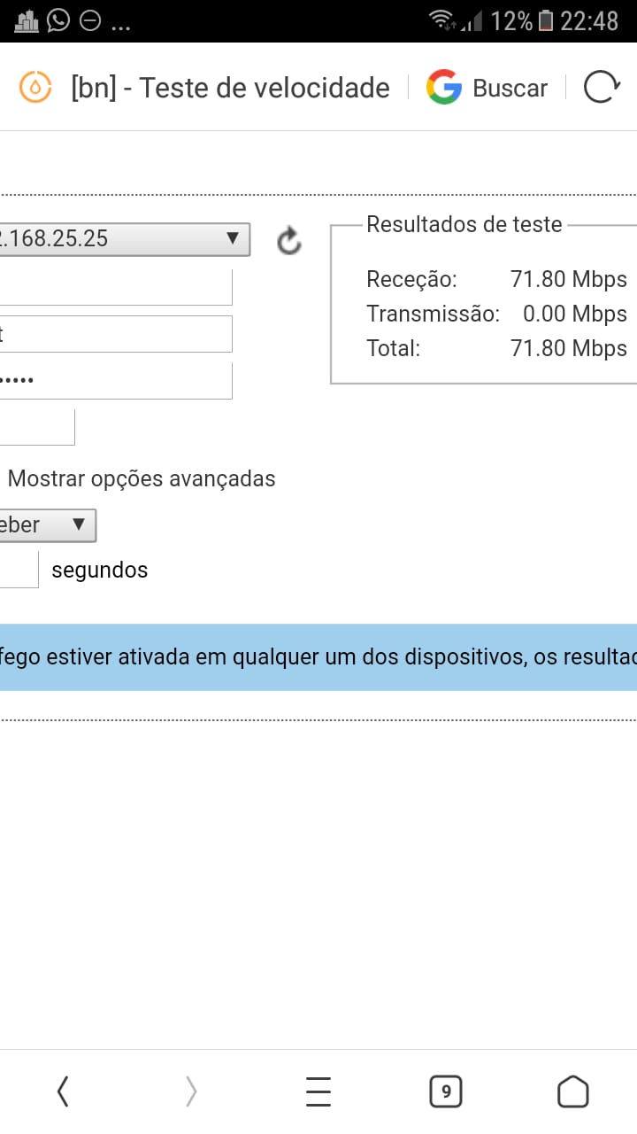

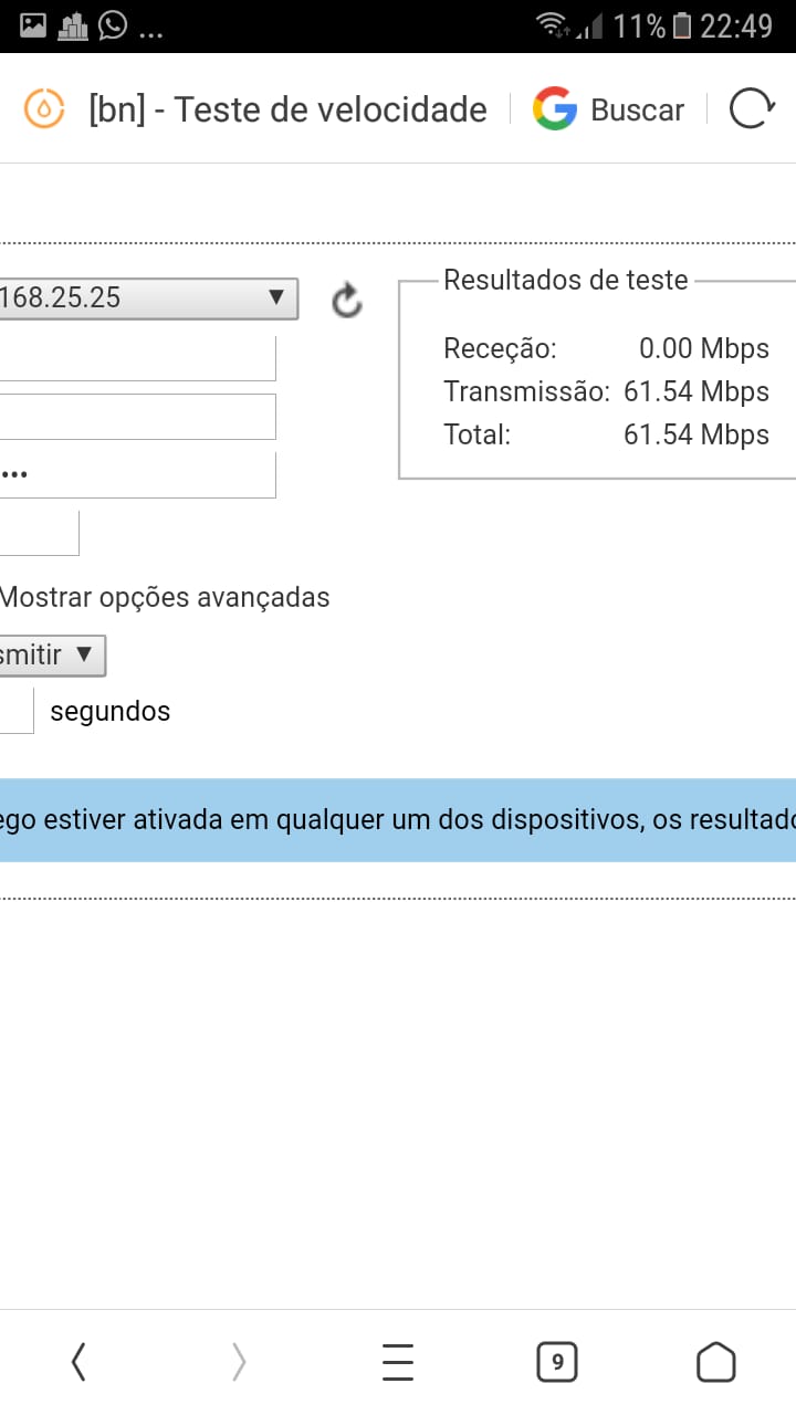

    Obrigado pela atenção de todos. Mais os prints do AP e cliente estão anexados, também da ptp de 9,5km e da teórica banda que estão passando.
    Qual RB vc fala a 912 ?
    Padrão Re: Ptp 95km passa 100 megas
    Citação Postado originalmente por Rede25 Ver Post
    Estão anexados somente prints do AP. Verifique seu post.

    Nao se usa AirMAx em Ptp. Como vai "priorizar uma única conexão" ? Desativa o AirMax e veja também a modução MCS na aba Wireless

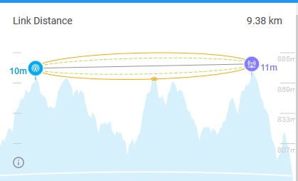

    Todo mundo endeusando Mimosa aí sem ver o cenário. Só de prints iniciais dá pra ver que há possível problema de fresnel. Se esse for o problema nem rádio NASA resolve!

    O print de enlace dele apresenta possível problema de fresnel. A única análise possível é: Não adianta equipamentos padrão e fabricação NASA. Parem de endeusar rádio ou marca X, Y, Z
