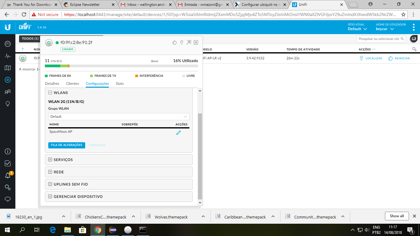

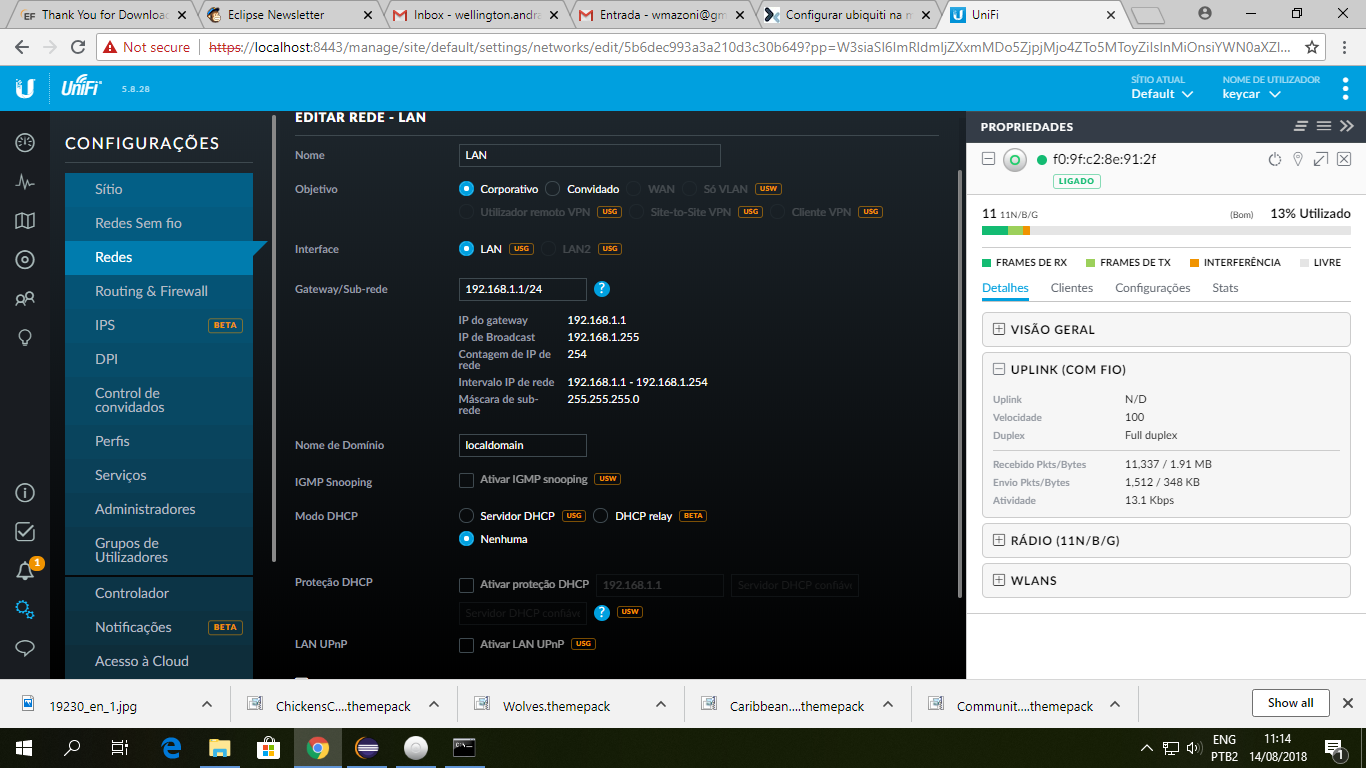

    Bom dia, muito obrigado pela sua resposta, eu sou novo nesse mundo ubiquiti e mikrotik e alguns termos que você comentou eu não entendi. Quando você fala bullet, está querendo dizer as configurações do mikrotik ou do ubiquiti?
    Eu deixei o DHCP desativado:
Nome:	         Screenshot 2018-08-14 11.14.16.png
Visualizações:	280
Tamanho: 	205,7 KB
Nome:	         Screenshot 2018-08-14 11.16.53.png
Visualizações:	218
Tamanho: 	126,8 KB
Nome:	         Screenshot 2018-08-14 11.17.03.png
Visualizações:	253
Tamanho: 	126,2 KB
    Última edição por wmazoni; 14-08-2018 às 11:18. Razão: adicionando imagens

    Padrão Re: Configurar ubiquiti na mesma rede de um router mikrotik
    wmazoni, acredito que na configuração REDE, precise estar marcado como wan e esta ligado a um cabo de rede para um switch ou lan de algum roteador. No meu caso marquei como bridge e por isso o MAC não vai para o gerenciador, mas todos os dispositivos conetados na wireless( wlan) irão.
    Cada marca, modelo e série podem mudar; o mesmo com celulares onde já peguei um fabricante, um modelo, uma versão e dois celulares mas são diferentes até no desempenho.
    A opção WAN fica desabilitada, eu não sei o motivo.
