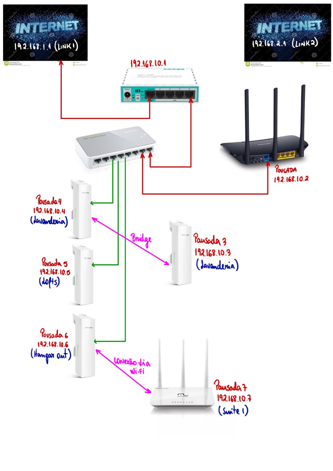

    Pessoal possuo a seguinte rede ilustrada abaixo.
    Gostaria de saber, onde no Mikrotik consigo verificar as conexões dos APS por ip e verificar o tráfego de cada um desses APS (verificar se todos estão com tráfego correto na rede)
    Todos estão com IP FIXO

    Os APs estão trabalhando como Bridge ou router?
    Se for como router e tiverem NAT, tudo dele virá com o IP dele mesmo. Então pode criar simple queues sem limite por IP.

    Não manjo nada nisso. Os APS estão como Access Point (Via cabo não possibilitam bridge). Estão com IP FIXO.
    Quer que eu mande screen de alguma tela do Mikrotik?

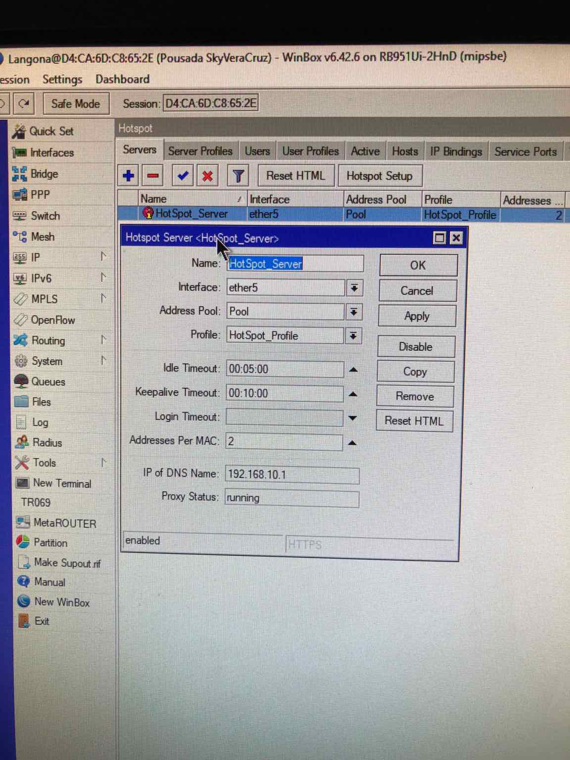

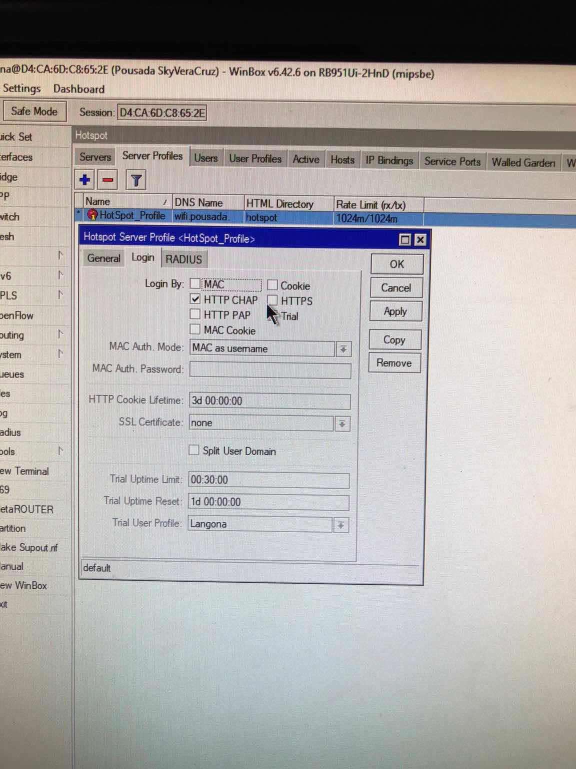

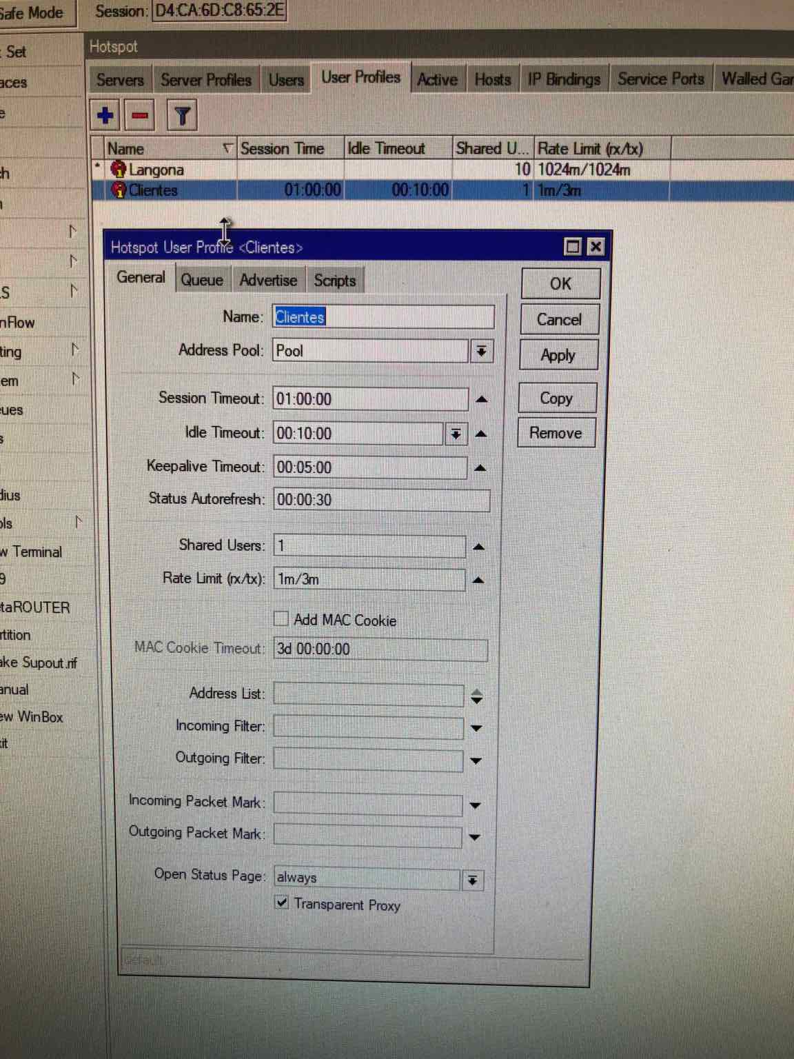

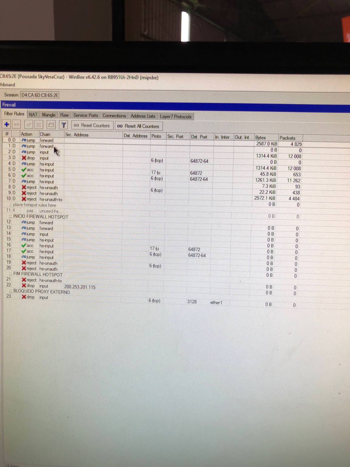

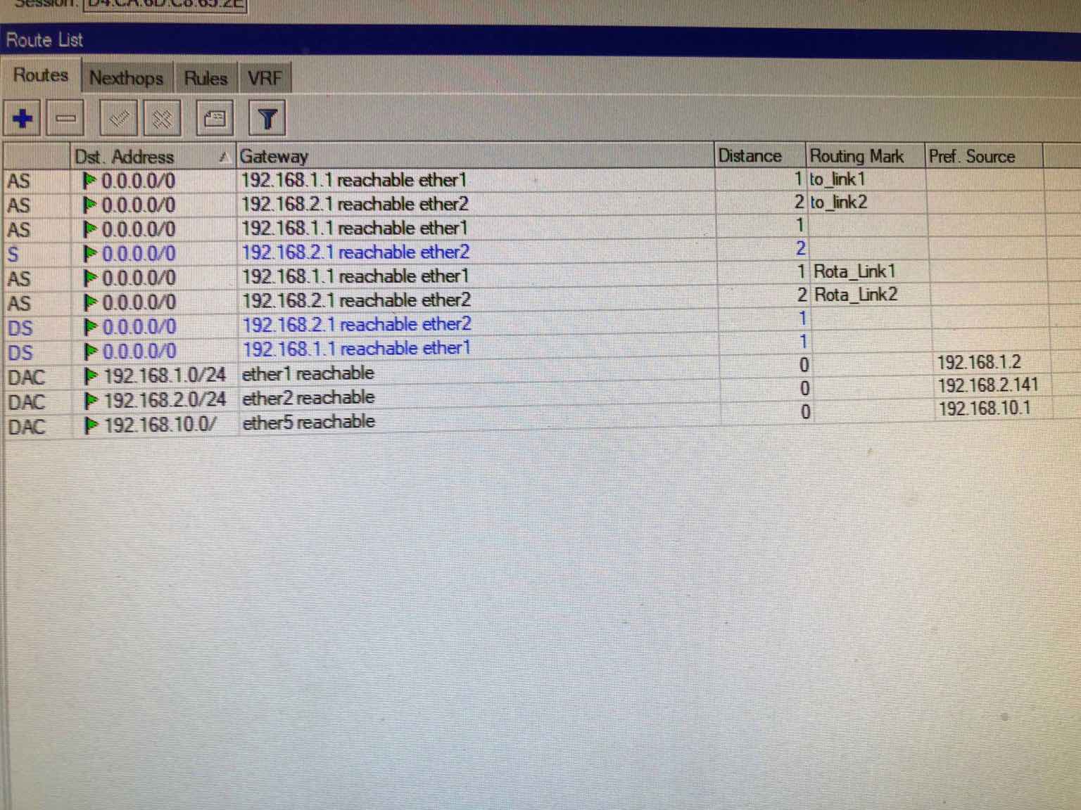

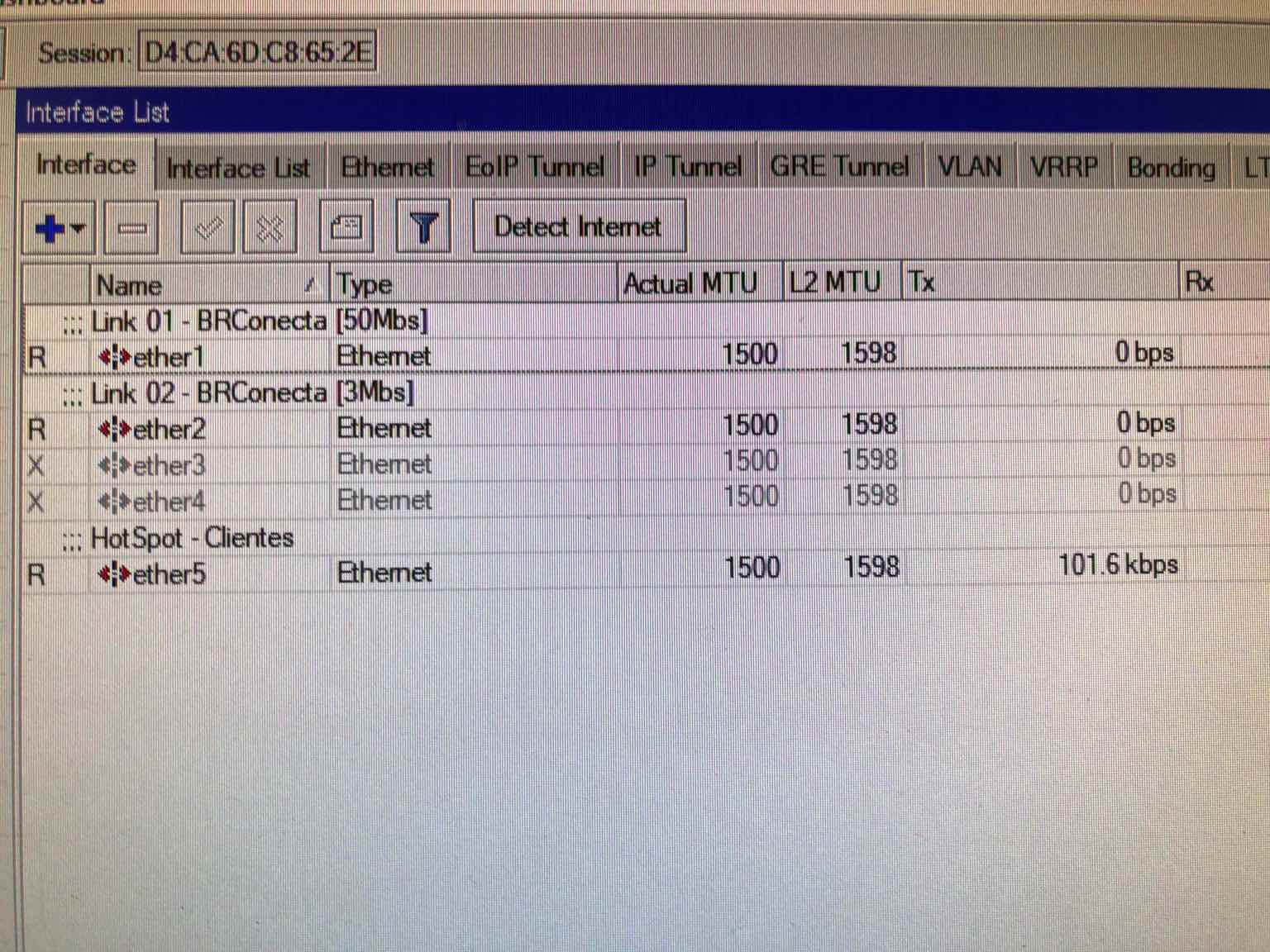

    Padrão Verificar IP’S conectados ao Mikrotik
    Citação Postado originalmente por robsonlangon Ver Post

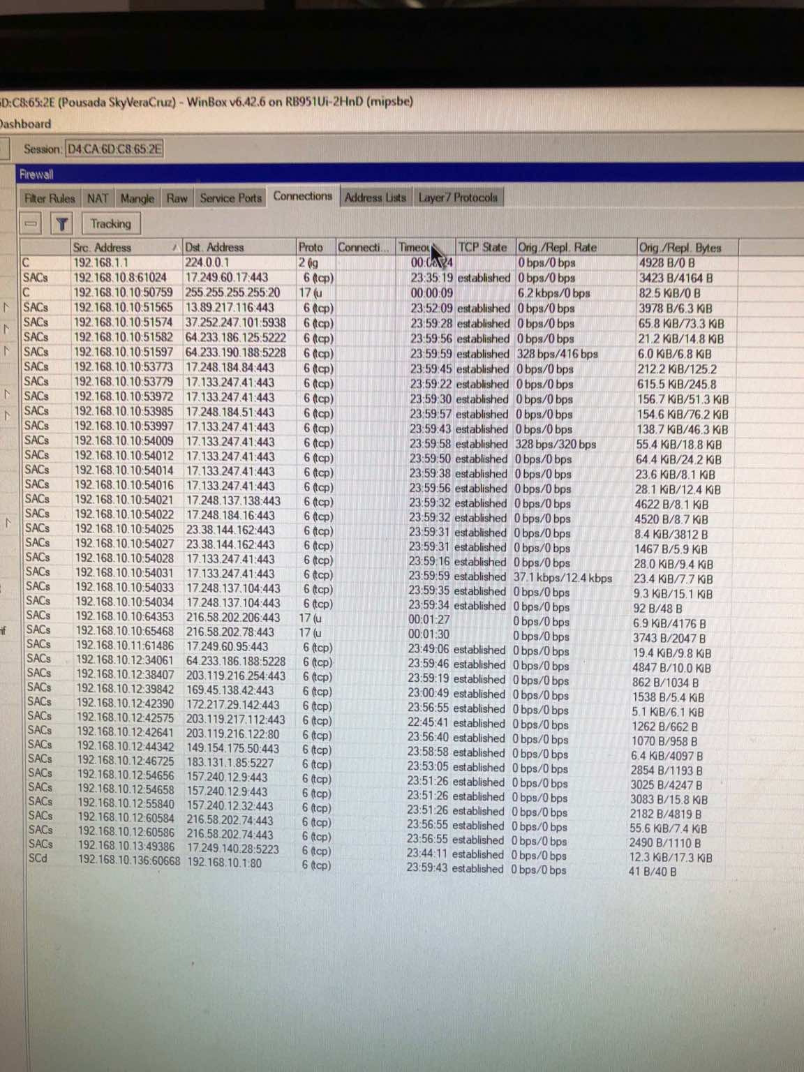

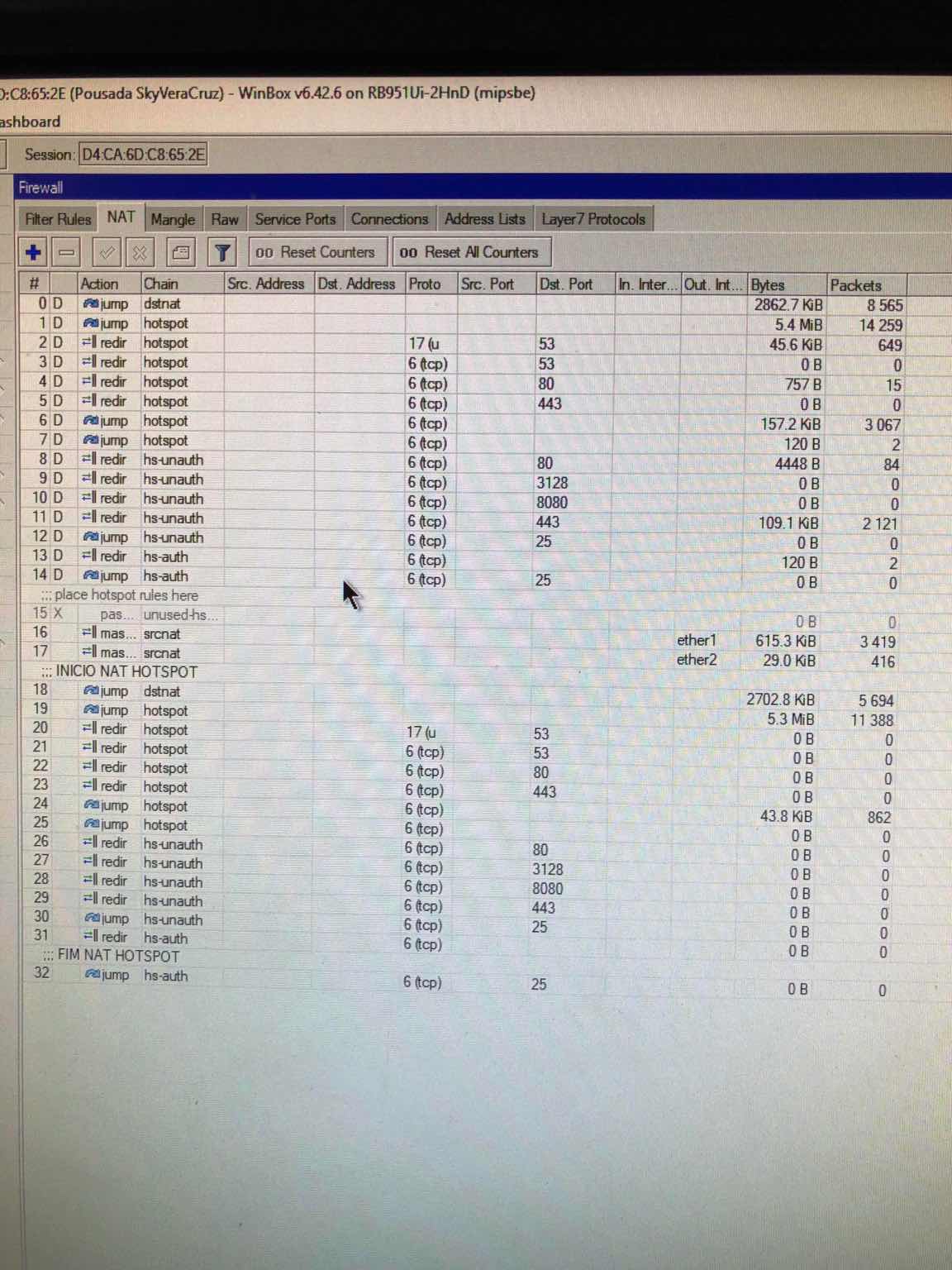

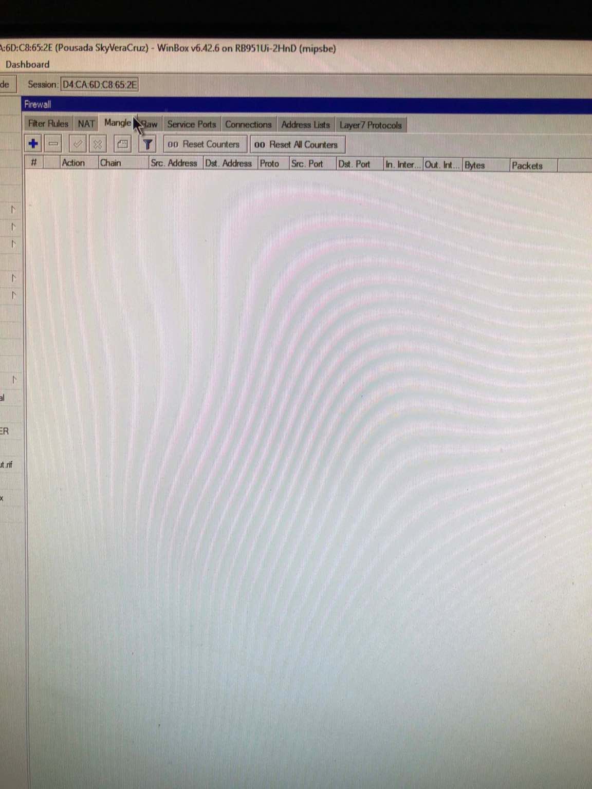

Nome:	         Image1534524463.782547.jpg
Visualizações:	1536
Tamanho: 	140,8 KB
Nome:	         Image1534524479.329681.jpg
Visualizações:	982
Tamanho: 	151,9 KB
Nome:	         Image1534524496.854404.jpg
Visualizações:	616
Tamanho: 	122,5 KB
Nome:	         Image1534524512.402814.jpg
Visualizações:	1018
Tamanho: 	199,4 KB
Nome:	         Image1534524570.229306.jpg
Visualizações:	654
Tamanho: 	201,4 KB
Nome:	         Image1534524589.599452.jpg
Visualizações:	497
Tamanho: 	144,8 KB
Nome:	         Image1534524614.014074.jpg
Visualizações:	635
Tamanho: 	218,5 KB

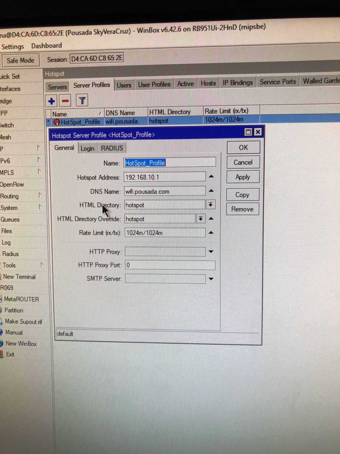

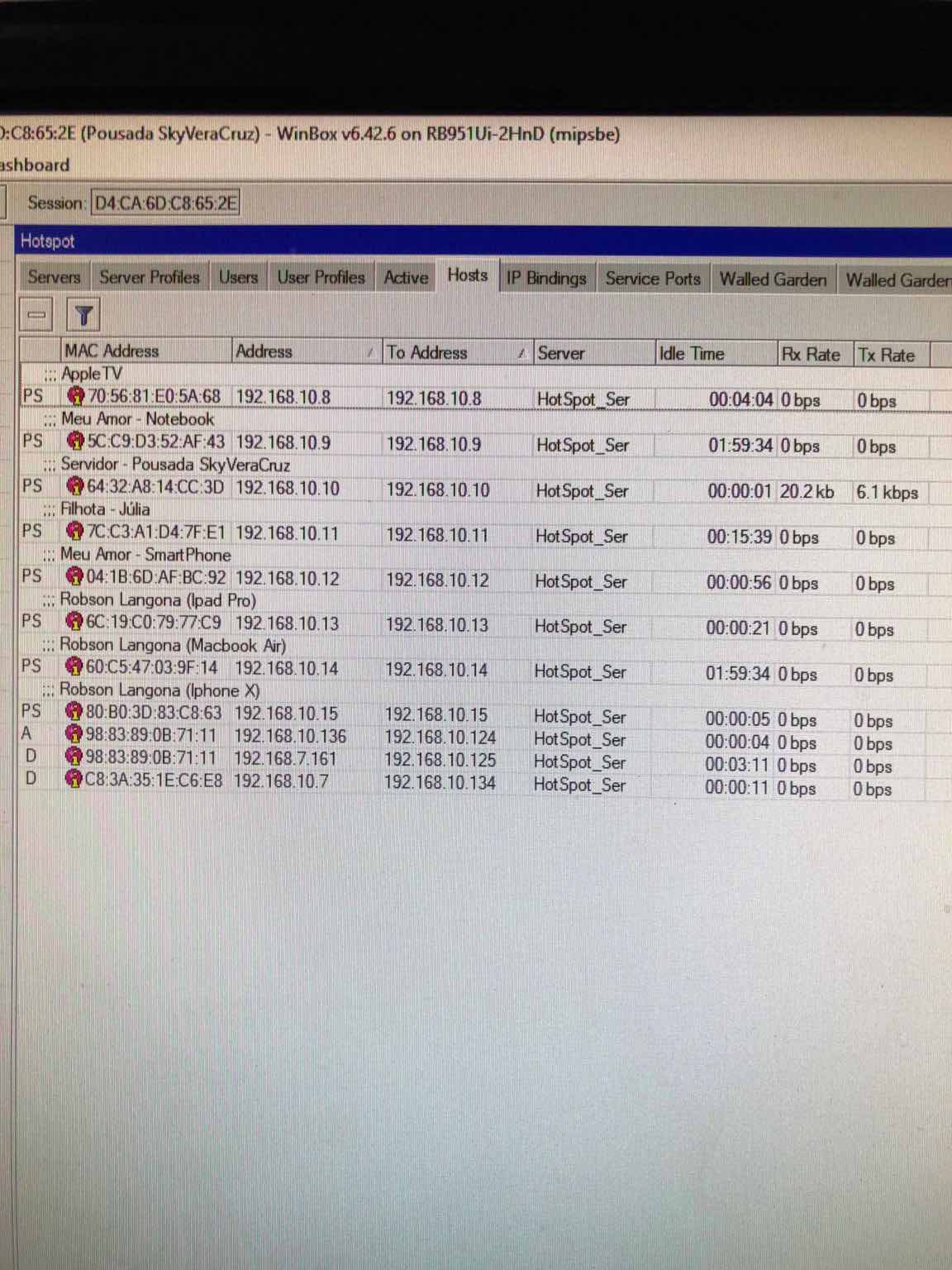

    Hotspot
Nome:	         Image1534524713.364283.jpg
Visualizações:	603
Tamanho: 	152,5 KB
Nome:	         Image1534524731.489351.jpg
Visualizações:	456
Tamanho: 	137,2 KB
Nome:	         Image1534524747.655261.jpg
Visualizações:	397
Tamanho: 	131,6 KB
Nome:	         Image1534524770.542378.jpg
Visualizações:	403
Tamanho: 	152,1 KB
Nome:	         Image1534524794.947002.jpg
Visualizações:	553
Tamanho: 	154,1 KB
Nome:	         Image1534524809.953943.jpg
Visualizações:	538
Tamanho: 	219,1 KB
    Padrão Re: Verificar IP’S conectados ao Mikrotik
    Para verificar a banda que está passando nos APs, você acessa e verifica no próprio AP, para verificar a banda de todos os APs, você pode verificar pela própria interface que os APs estão conectados.
    Para verificar a banda dos usuários do Hotspot você vai em IP>Hotspot>Active e verifica cada usuário do hotspot.

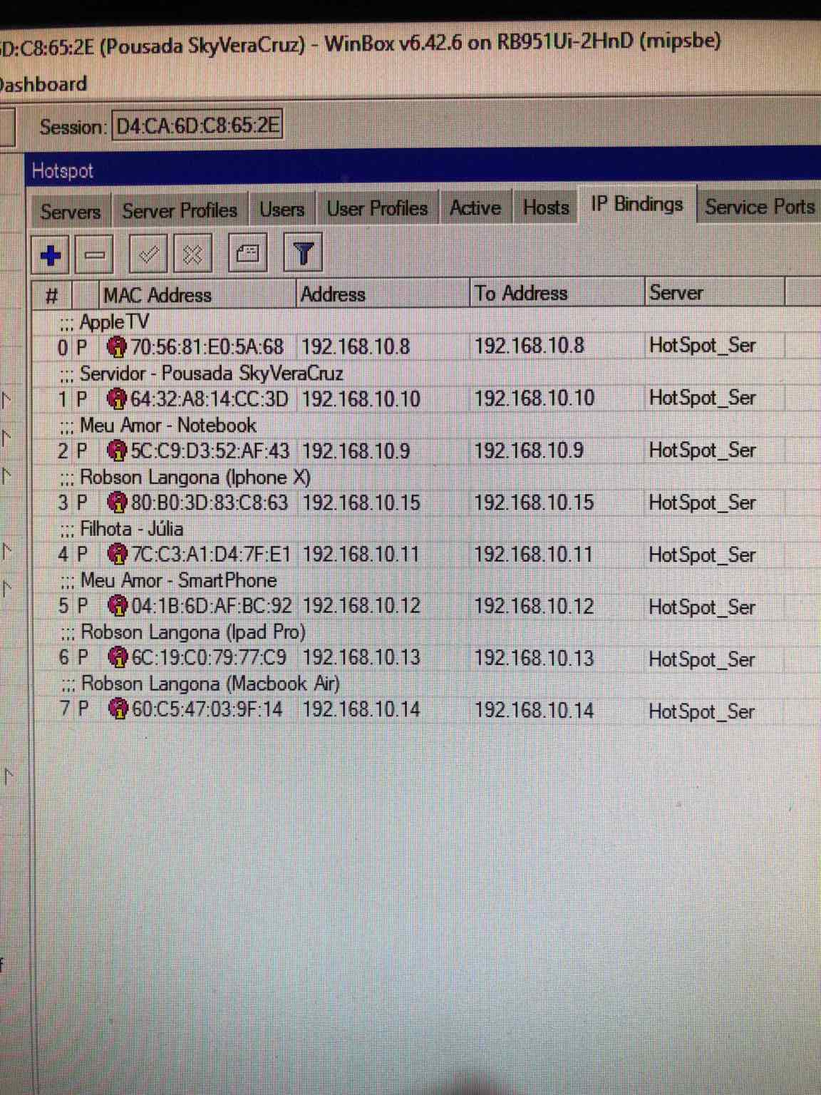

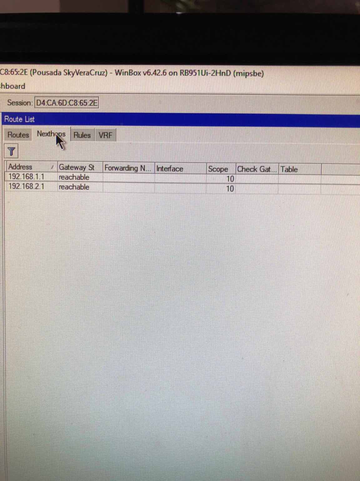

    No caso, queria verificar se os aps estão conectados, pois mesmo a rede funcionando tudo certinho não sei pq consigo acessar todos os aps através de seus ips, porém não consigo pingar eles nem pingar o Mikrotik deles.
    Estão todos na mesma faixa de ip
    Os APs não conectam no hotspots apenas os clientes que fazem uso desses APs. Os APs apenas fazem a ponte(bridge) para os clientes conectarem. Para você acessar os APs e a Mikrotik estando em outra rede rede nessa mesma Mikrotik, você precisa criar uma rota em routes para essas suas redes se enxergarem.
    testa o que cada um está consumindo pelo \tools\torch
