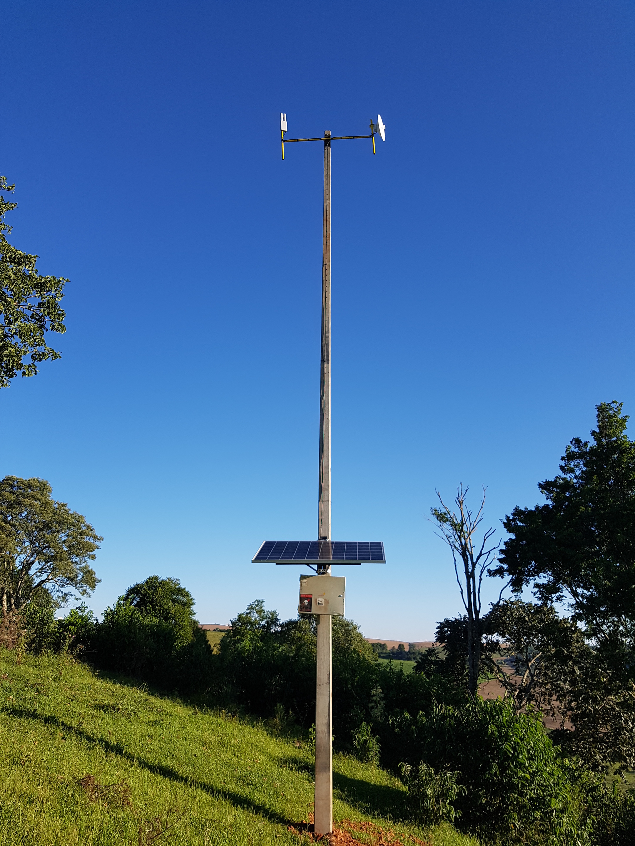

    Eu uso , tenho 2 postes e nunca tive problemas .
    1 de 12m , outro de 10m . Com estrutura metálica em cima deles .
    Não entendo qual a gambiarra nisso, utilizo muitos postes para atender ao interior, o maior q tenho é de 15 metros e subimos na espora, as cx uso umas que compramos em um ferro velho nem R$20.00, alguns com painel solar, e os com energia DPS+Aterramento.
Nome:	         20180307_173219.jpg
Visualizações:	194
Tamanho: 	2,04 MB

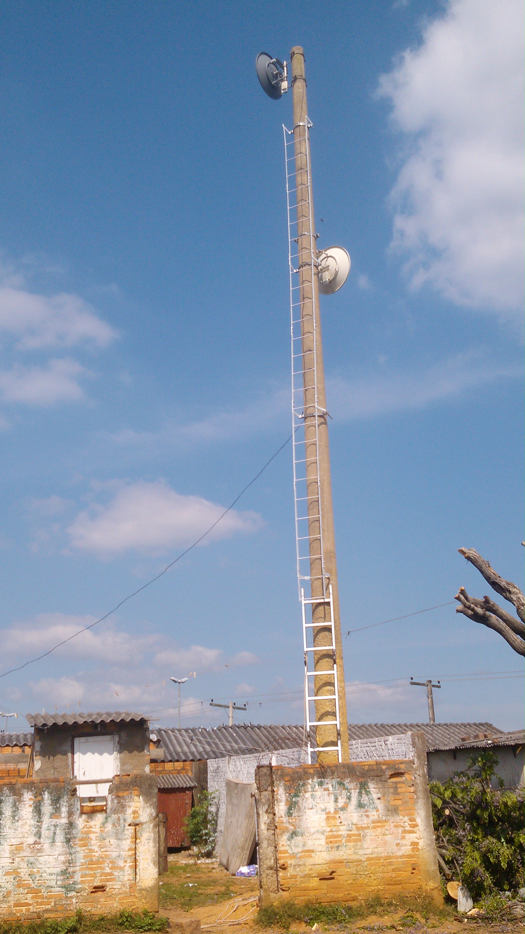

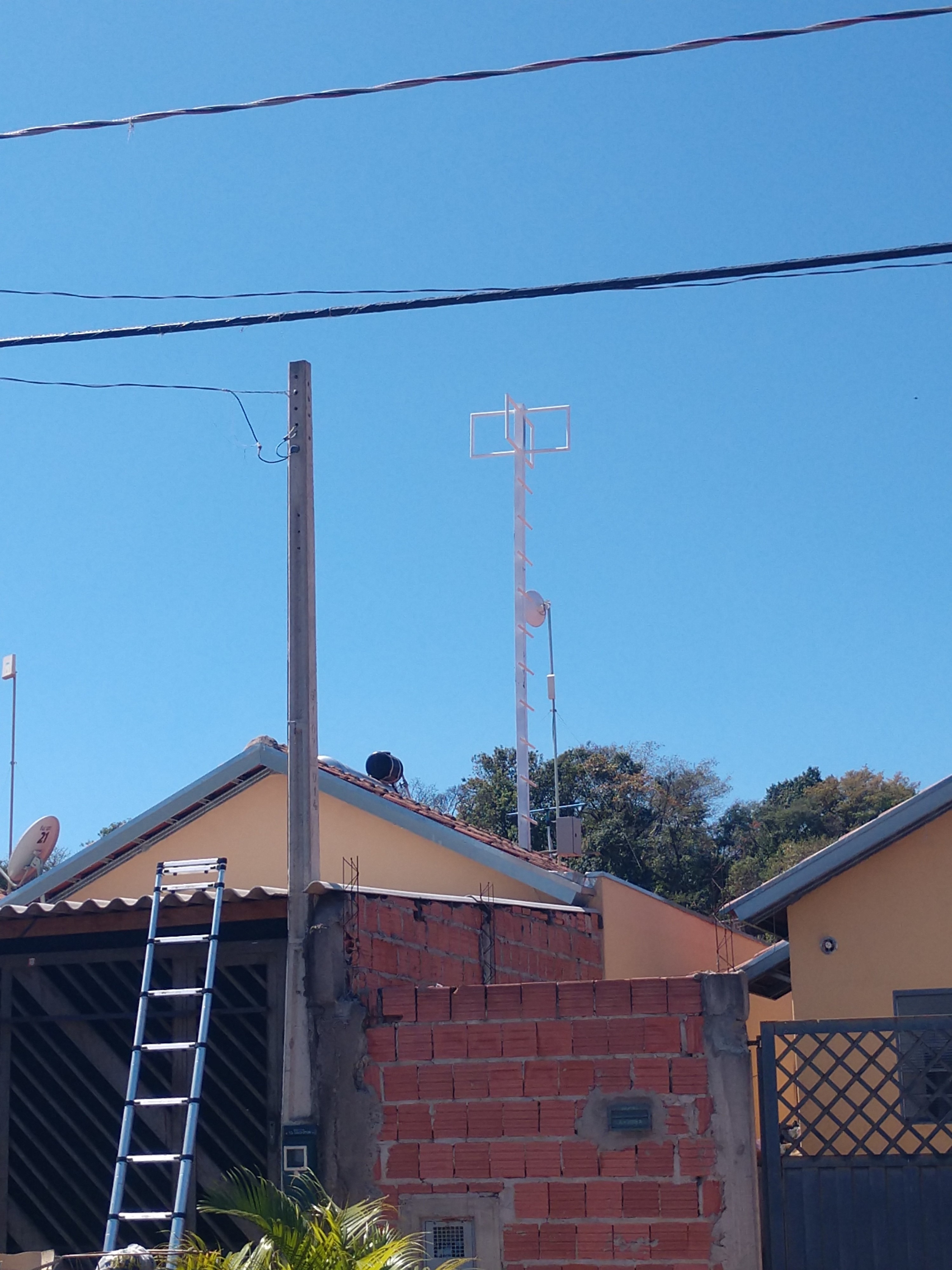

    ola bom dia ! no aguardo curioso para saber ..
    Se o seu é gambiarra imagina os meus
Nome:	         IMG_20180907_131614878.jpg
Visualizações:	191
Tamanho: 	1,98 MB

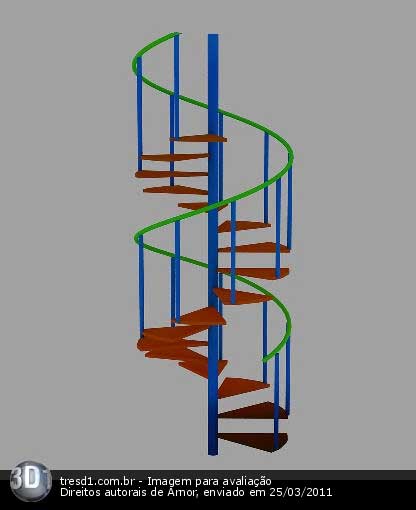

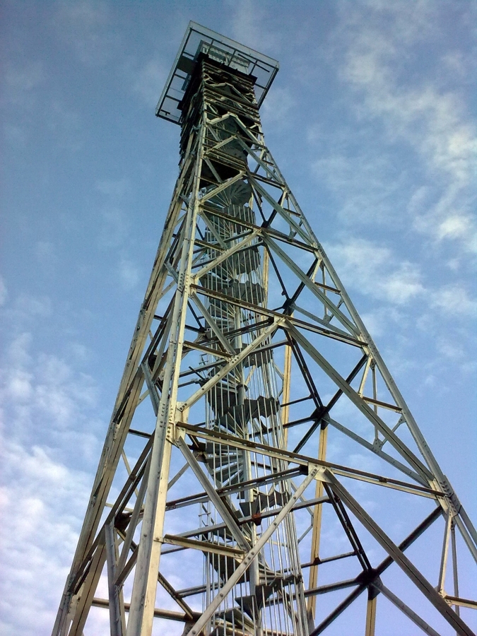

    Legal se desse para adaptar uma escada caracol num poste Clique na imagem para uma versão maior
Nome:	         poste pr 7a.jpg
Visualizações:	144
Tamanho: 	1,77 MB
ID:      	69050 Ai ia colocando as antenas na estrutura da escada. oPoste seria o pilar, sera que aguenta? Clique na imagem para uma versão maior
Nome:	         07(17).jpg
Visualizações:	139
Tamanho: 	15,6 KB
    Padrão Re: Gambiarra estilo MacGyver
Visualizações:	144
Tamanho: 	1,77 MB
Nome:	         07(17).jpg
Visualizações:	139
Tamanho: 	15,6 KB
    ta top ai irmao nao precisa mexer mais nada aii
    Escada em caracol facilita DEMAIS a vida de ladrão ou de criança que não devia subir.
    Tem que dar uma dificuldade, senão o cliente vai fuçar quando a internet estiver lenta ou ficar sem internet por uma falta de eletricidade longa em outro PTP.
    Em torre comum é capaz de já ter bêbado subindo, se não tiver cerca. Imagina com uma escada fácil dessa.
    E claro que fazendo um portão de grade no começo para ninguem subir ou começar a escada a 2 metros sendo o acesso inicial com uma escada de fibra. E e bom que seja so em locais fechados ou onde fica o provedor para dificultar o acesso Mais que ficaria facil de instalar antena desse jeito ficaria para caramba daria para colocar varias antenas na grade da escada. Pensou uma torre dessa kkkk essa aqui ja e nivel hard kkkkk. Ops tava falando em poste me enpolguei com torre kkkkk
