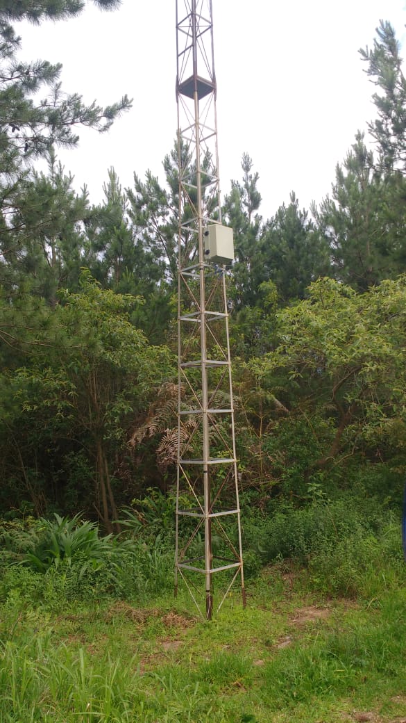

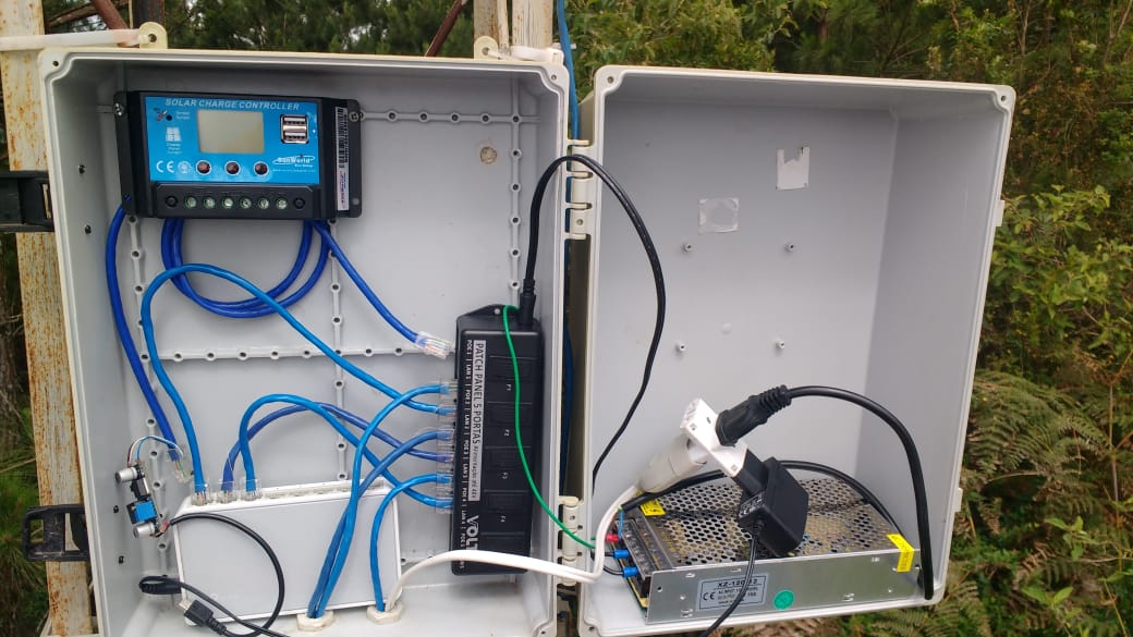

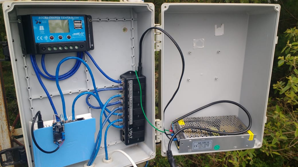

    O Problema era a RB 941, Tirei e coloquei um Switch Intelbras e coloquei a torre para autenticar no Concentrador mais proximo, tudo funcionou por incríveis 1 dia, e hoje teve uma chuva bem forte e parou tudo novamente, o mesmo problema. cai e volta, cai e volta
    A Cada 5 minutos tudo cai e volta, cada vez que eu entro em qualquer MK dessa torre, por acesso remoto a partir do meu escritório, cai, cai e cai novamente. e assim fica, 60 segundos de internet para os clientes e cai, porem não chega a desligar fiquei por horas na torre para ver se as antenas dão os apitos de reiniciar, porem não acontece ela simplesmente cai e volta sem chegar a reiniciar eu acredito
    Como mostra na foto abaixo, tenho em uma torre (Porta 1 - Chega o link, Porta 2 - Omnitik, Porta 3 - PTP para uma fazenda.) isso no Concentrador PPPoE, já na regua poe eu fiz assim (Porta 1 (POE DO CONCENTRADOR) PORTA 2 - LINK (JUMPER ENTRE A LAN 1 E A LAN 2) PORTA 3 - OMNITIK, PORTA 4 PTP PARA UMA FAZENDA ), tudo alimentado por uma fonte chaveada de 12v 10a.
    Equipamentos na torre
    1x RB 941 - Concentrador PPPoE
    1x RB Metal - Link
    1x RB Omnitik - Antena dos clientes
    1x SXT Lite5 - AP DO PTP DA FAZENDA.
    1x Regua POE Volt 5 Portas
    1x Fonte Chaveada
    1x Controlador solar (PARA PROJETO FUTURO, ATUALMENTE DESATIVADO)
    Por favor me ajudem, oque pode ser o problema, o sinal do PTP aonde chega o link é -59, já os clientes todos estão conectados na casa do -69 a -74 alguns com no máximo -78 (porem clientes com 2 Mb de internet)
    Oque pode ser, cabo ? Fonte ? preciso muito da ajuda de vocês, porem faz uns 8 dias que essa torre ta parada.

    Padrão Re: Ajuda por favor, minha rede esta parada.
    Mesmo esquema de equipamentos que eu uso aqui em uma torre.
    E a RB eu alimento ela com a fonte que esta na régua poe.
    Aquela plaquinha ali na entrada de alimentação da sua RB é oque??? Sua RB deve alimentar de 8 a 28v.
    Quantos clientes voce tem nessa RB? É em pppoe os clientes?
    Eu estou achando que vc tem muitos clientes nessa RB. Aqui eu usava uma 750 só pra autenticar meu link, e enviar por um ptp até meu provedor, e aqui uso uma 750 hex lite. E a 750 la do meu link ja estava travando!
    Passando 35 a 40 megas de link. Agora troquei por uma 750gr3. Que é quadcore. 256mb, ram.
    Troca essa fonte chaveada, compra uma fonte da volt de 24v7a pode ser problema de alimentação.
    Citação Postado originalmente por muttley Ver Post
    A minha RB é uma 941 ela tem alimentação de 5v tenho 17 clientes nessa torre, aquela placa é um regulador de tensão aonde regula os 12v para os 5 que liga a RB.
    Citação Postado originalmente por Aurio Ver Post
    Essa fonte que você falou é chaveada, ou aquelas da volta que são o olho da cara
    Pode ser a regua da volt ou a fonte, tira os radio do patch corta o fio azul e marrom e descasca e coloca direto na fonte para ver se para depois vc arruma outra regua patch pois ela e importante em descarga eletricas. Tem tambem que checar a voltagem que ta chegando nos radios ja usei fonte 12v e cabo com 20metros chegava so 10v na ponta do cabo onde esta a cpe, essas chaveadas costumam chegar ate 14v pelo regulador tripold aumente a voltagem dela pode ser isso.
    Quantos clientes estão nesse concentrador? Tem NAT neste concentrador?
    Você chegou a verificar o uptime dos equipamentos para ver se não reiniciaram?
    Eu chutaria que o concentrador está muito carregado e qualquer oscilação das conexões, a limpeza das conntracks está consumindo 100% da CPU.
    ta aí o problema! Coloca na rb 12 volts, que fica beleza!
    5 volts só pra celular! kkkkkkkkk.... experiencia própria! Não vai mesmo! kkkkkkk
    Certeza? Ela uma uma 941, essa 941 vem com fonte 5v com conector de energia microusb
    Citação Postado originalmente por RaphaLSantos Ver Post
    Essa RB é 5volts mesmo, você tem que verificar a saída desse step down que tem aí antes da RB e verificar se está em 5V. Com um multímetro digital, regule o potênciometro para cerca de 5,2V.
    Outra coisa que não entendi é onde exatamente está ligado esse step down e como está ligado esse controlador de carga. Você tem uma bateria nesse sistema? Poderia rascunhar o seu esquema elétrico?
    O StepDown está ligado na porta 1 do Patch. Já o controlador de carga foi apenas colocado na caixa, ele nao está ligado ainda. Vou colocar uma bateria de 12v 7ah inicialmente com um painel solar de 130w, caso nao aguenta-se eu faria o upgrade para uma bateria de 40ah, Nessa torre atualmente a luz que tenho é de um provedor parceiro que emprestou para mim temporariamente, e a empresa de energia nao está querendo ligar, já faz 6 meses que está tudo pronto esperando ativar o padrao e nada, entao estou com esse projeto da energia solar. Acredita que vai dar certo ?
    Achei o problema, era a RB 941, Retirei ela da torre e testei em lab. ela ficava desligando e ligando e como nao tem sinal sonoro nao tinha reparado.
