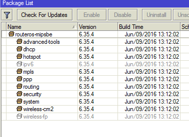

    Padrão Mikrotik não atualiza de jeito nenhum 951Ui-2nD
    Já tentei atualizar pelo pacote direto do site, já tentei todas as modalidades, current, release can... e nada.
Nome:	         09-5-2018_09-44-28.png
Visualizações:	240
Tamanho: 	10,9 KB
    RB 951Ui-2nD

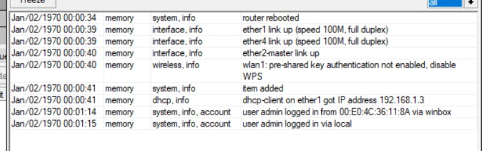

    Nome:      09-5-2018_09-46-38.png
Visitas:     1648
Tamanho:  3,7 KB

    Veja no log (logo após ela reiniciar) se está dando algum erro de update ou kernel, passei por isso com uma CCR semana passada e só resolvi com Netinstall.

    Quando você vai em System, Package, Check For Updates o RouterOS encontra atualização disponível ou aparece algum erro?
    Padrão Re: Mikrotik não atualiza de jeito nenhum 951Ui-2nD
    Encontro a atualização, baixo mas ele nao instala e quando ele renicia volta na tela de download novamente e fica nesse looping eterno

    Eu já perguntei e você não respondeu, então vou perguntar de novo: você viu algum erro no log?
    Nos ajude a te ajudar.
