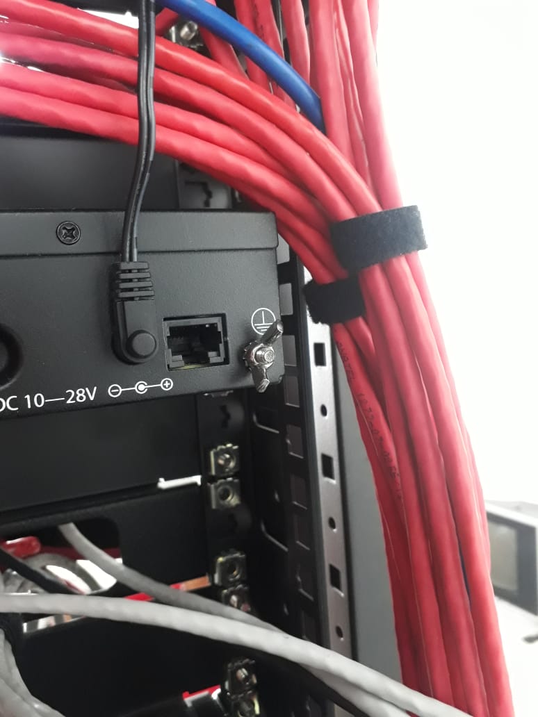

    Pessoal tenho uma RB 3011 aqui na empresa e tenho aterramento no predio todo com 5 hastes, porem minha RB 3011 na fonte somente tem 2 pinos e queria aterrar ela, como posso proceder com esse tipo de aterramento aqui ?

    na propria foto que mandou esta mostrando o ponto de aterramento
    Padrão Re: Como aterrar o mikrotik 3011
    Certo. Mas eu posso pegar esse ponto de aterramento e colocar no terceiro pino da tomada ?
    Pode colocar no pino ou na barra de aterramento se tiver uma instalada no bastidor... Certifique-se que o seu aterramento esteja bom usando um aterrrometro.
