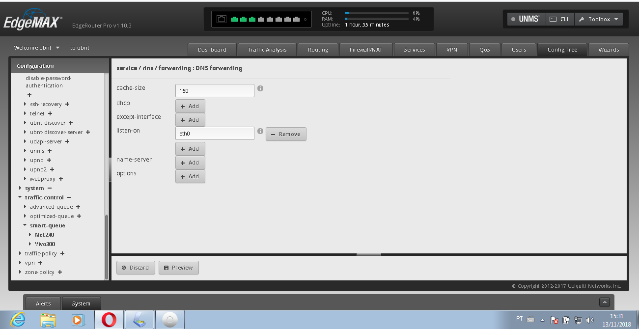

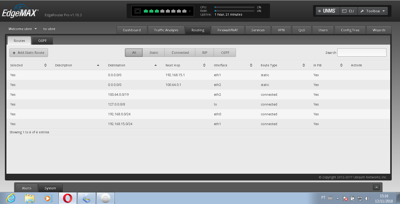

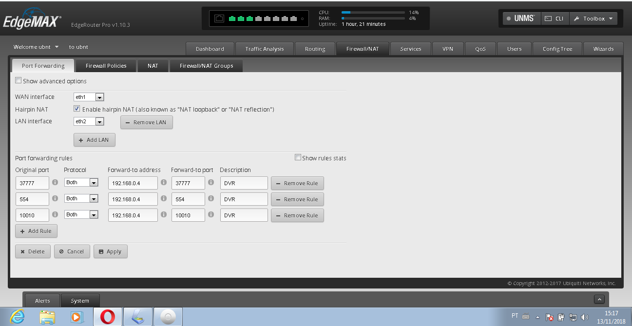

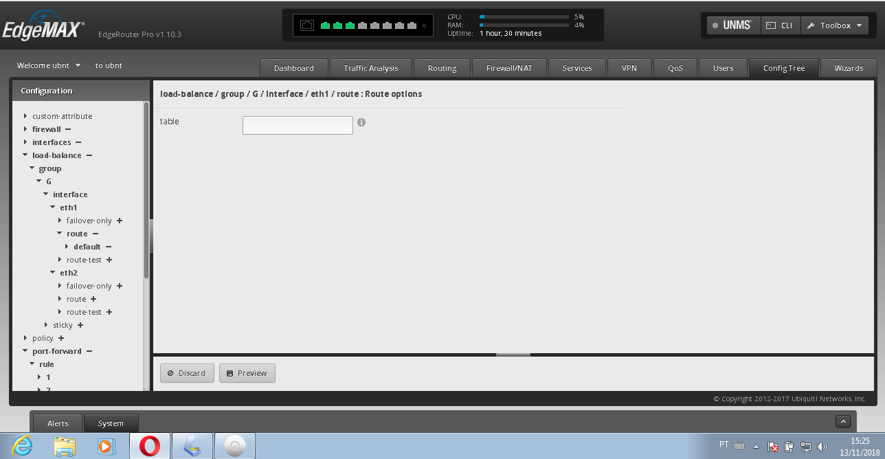

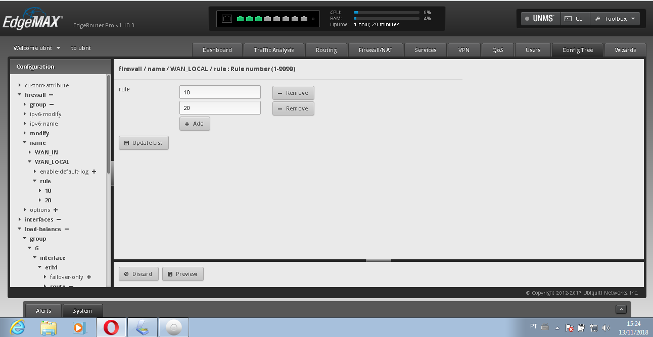

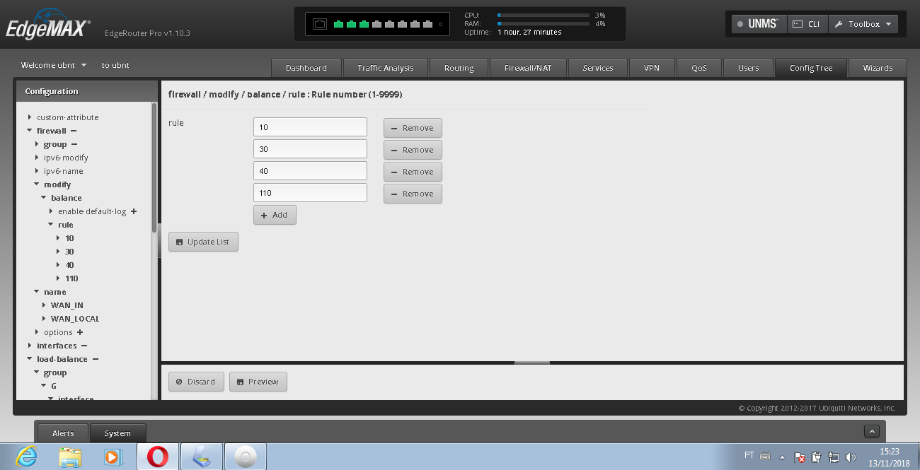

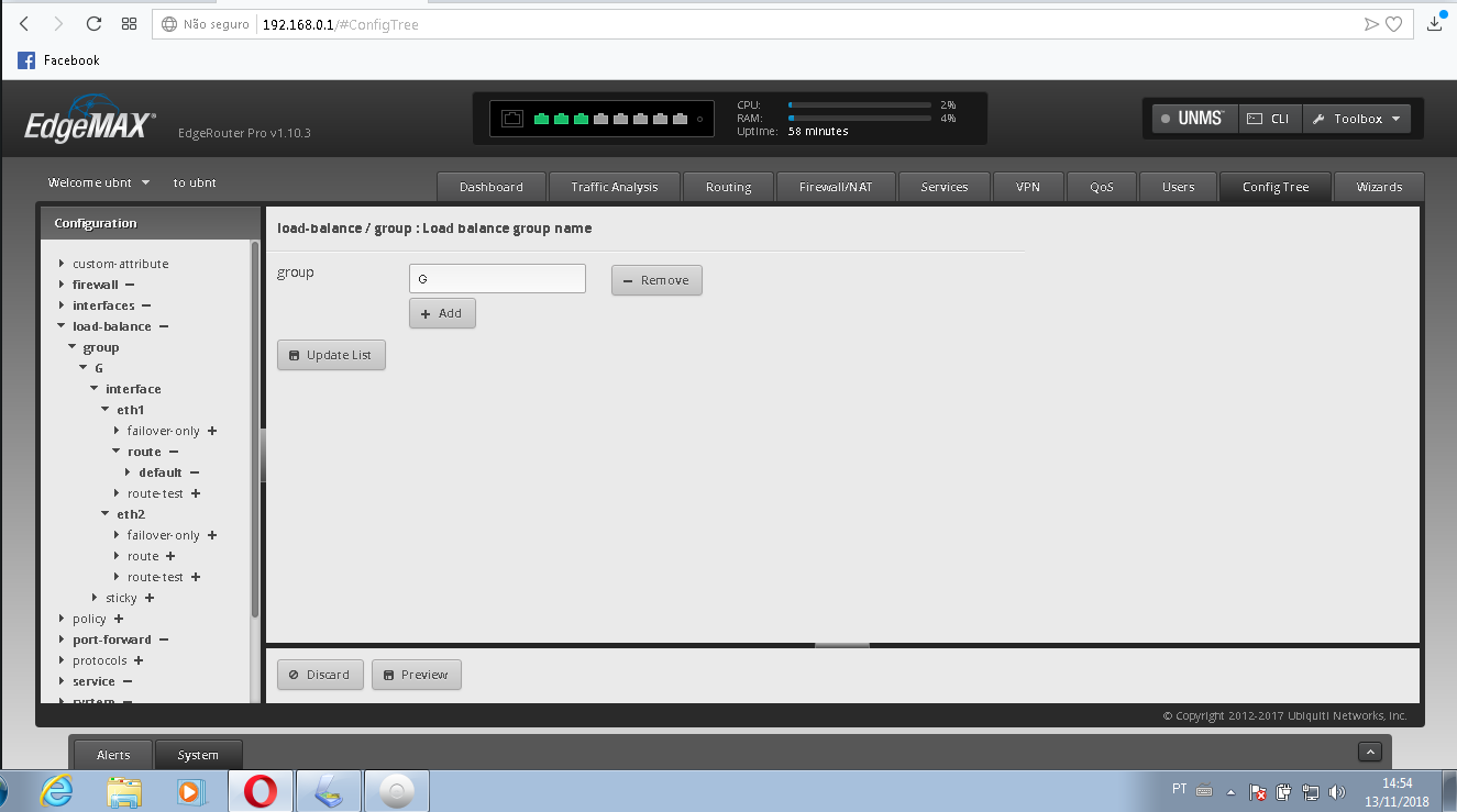

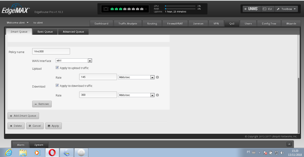

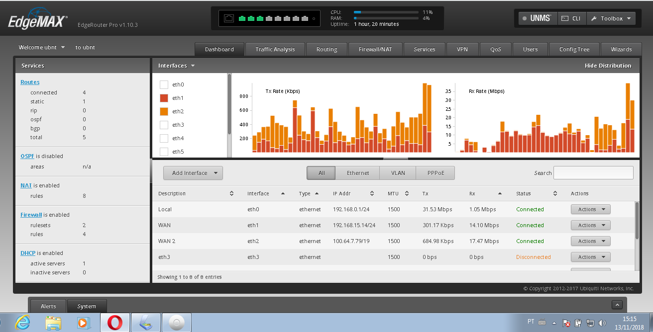

    Abaixo seguem as fotos com os detalhes da configuração atual do meu EdgeRouter PRO
Nome:	         edgerouter-1.PNG
Visualizações:	391
Tamanho: 	58,5 KB
ID:      	69120 Clique na imagem para uma versão maior
Nome:	         edgerouter-2.PNG
Visualizações:	359
Tamanho: 	70,4 KB
ID:      	69121Clique na imagem para uma versão maior
Nome:	         edgerouter-3.PNG
Visualizações:	289
Tamanho: 	52,0 KB
ID:      	69122Clique na imagem para uma versão maior
Nome:	         edgerouter-4.PNG
Visualizações:	333
Tamanho: 	59,8 KB
ID:      	69123Clique na imagem para uma versão maior
Nome:	         edgerouter-5.PNG
Visualizações:	274
Tamanho: 	61,9 KB
ID:      	69124Clique na imagem para uma versão maior
Nome:	         edgerouter-6-1.PNG
Visualizações:	240
Tamanho: 	50,8 KB
ID:      	69125Clique na imagem para uma versão maior
Nome:	         edgerouter-6-2.PNG
Visualizações:	249
Tamanho: 	51,9 KB
ID:      	69126Clique na imagem para uma versão maior
Nome:	         edgerouter-7-1.PNG
Visualizações:	290
Tamanho: 	55,5 KB
ID:      	69127Clique na imagem para uma versão maior
Nome:	         edgerouter-7-2.PNG
Visualizações:	231
Tamanho: 	53,8 KB
ID:      	69128Clique na imagem para uma versão maior
Nome:	         edgerouter-7-3.PNG
Visualizações:	277
Tamanho: 	53,6 KB
ID:      	69129Clique na imagem para uma versão maior
Nome:	         edgerouter-7-4.PNG
Visualizações:	381
Tamanho: 	51,0 KB
ID:      	69130Clique na imagem para uma versão maior
Nome:	         edgerouter-7-5.PNG
Visualizações:	217
Tamanho: 	52,2 KB
ID:      	69131Clique na imagem para uma versão maior
Nome:	         edgerouter-7-6.PNG
Visualizações:	250
Tamanho: 	59,5 KB
ID:      	69132Clique na imagem para uma versão maior
Nome:	         edgerouter-7-7.PNG
Visualizações:	249
Tamanho: 	54,6 KB
ID:      	69133Clique na imagem para uma versão maior
Nome:	         edgerouter-7-8.PNG
Visualizações:	253
Tamanho: 	56,5 KB
    ETH1 weight com 70 (não coloquei o modem da vivo em bridge, ele está normal e no EdgeRouter a conexão está DHCP)
    ETH2 weight com 30 (o modem da Net está em bridge, e no EdgeRouter a conexão está DHCP)

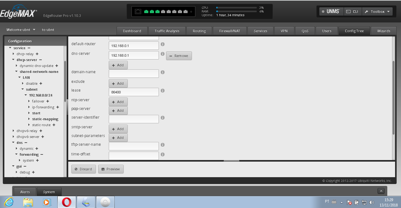

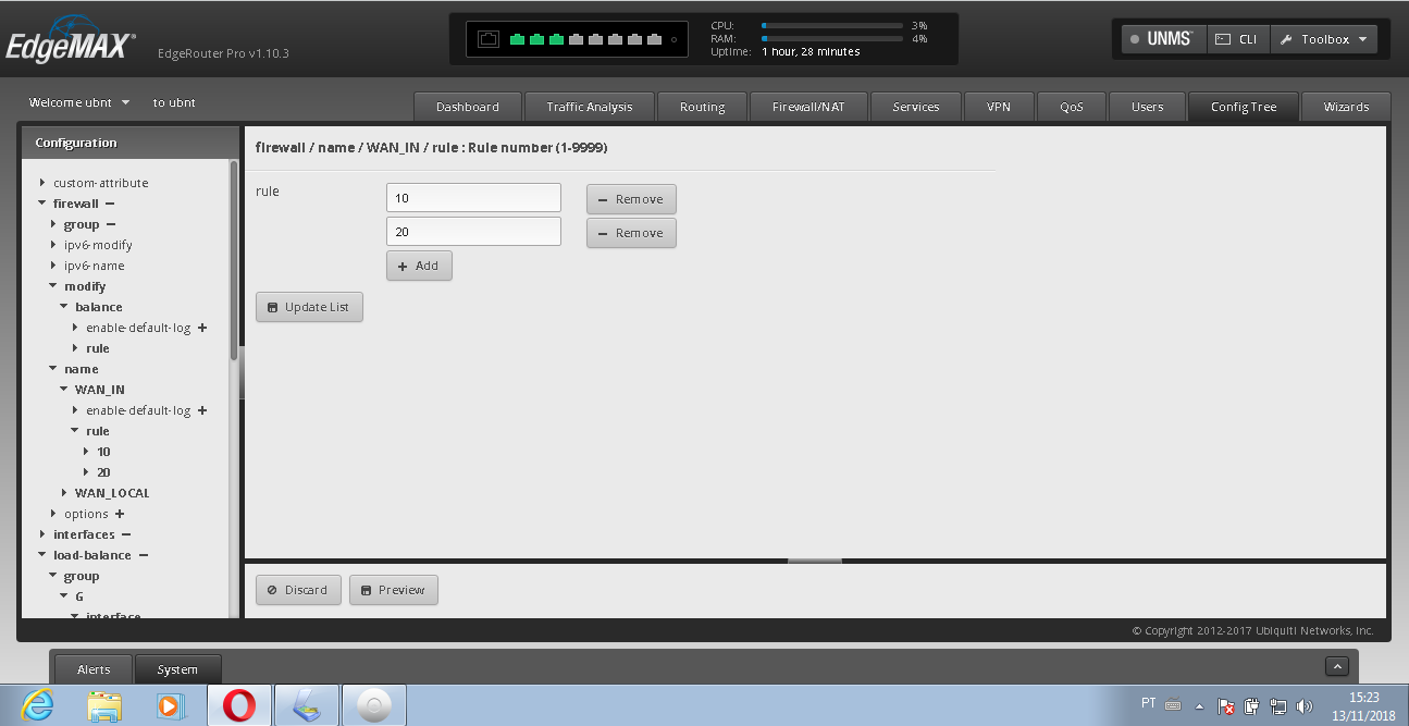

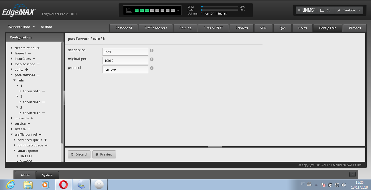

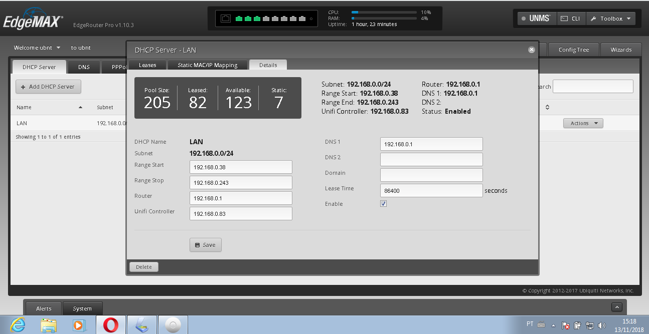

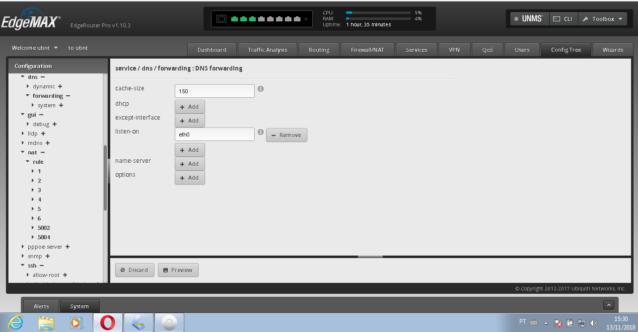

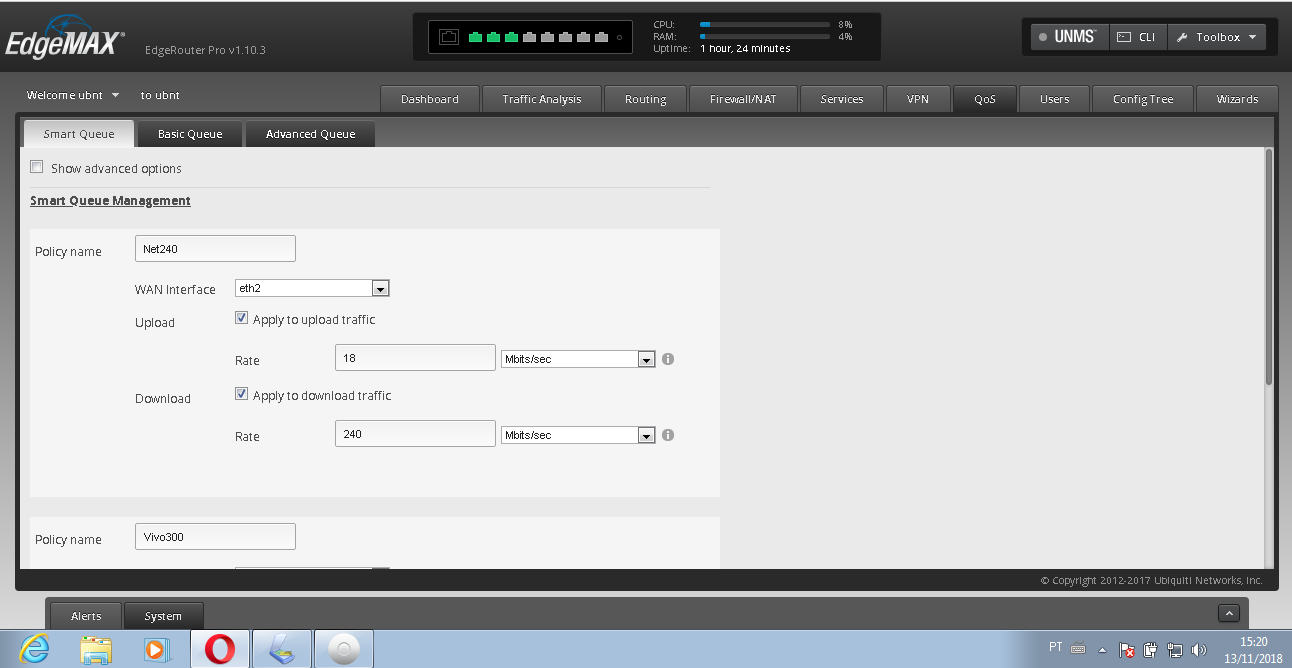

    O meu problema é que quando uma pessoa acessa um site HTTPS (ex: bancos) a conexão cai devido o balanceamento de carga trocar o link, e meus clientes estão reclamando muito disso. A solução temporária que ofereci para eles foi utilizarem o navegador Opera com VPN ativo, enquanto busco ajuda.
    Procurei diversos artigos, inclusive nos fóruns da Ubiquiti, porém achei diversos tipos de configurações e um tanto confusas, tentei implementar algumas, mas não consegui
    Eu gostaria de fazer a seguinte configuração no meu EdgeRouter, e caso alguém consiga me ajudar, serei muito grato:
    1. Load Balance com os dois links -
      1. ETH0 - DHCP
      2. ETH1 - Vivo 300Mb
      3. ETH2 - Net 240Mb
    2. Manter a conexão em apenas 1 link quando acessar HTTPS (não sei como fazer)
    3. Preferencialmente usar o link da vivo (ETH1) devido ele ser o mais parrudo que tenho (por isso configurei ETH1 - 70%>Route>Default )
    4. Caso um dos links fique down (caia) usarmos apenas 1 link (porém não gostaria de deixar o segundo link, ex ETH2 com failover-only ligado, gostaria que ele ficasse operando com o outro link e em caso de queda, um dos dois assumisse)
    Alguém consegue me ajudar?
    desde já, muito obrigado!
    abraços

    smart-queue Vivo300 {
    download {
    ecn enable
    flows 1024
    fq-quantum 1514
    limit 10240
    rate 300mbit
    upload {
    ecn enable
    flows 1024
    fq-quantum 1514
    limit 10240
    rate 145mbit
    wan-interface eth1
    ubnt@ubnt:~$
    Padrão Re: EdgeMax Load-Balance Https com problemas
    Você tem algumas opções para fazer isso...
    Uma primeira opção mais específica, se você tiver o endereço IP público do destino (/32) ou bloco (/X), é adicionar uma simples regra de roteamento estático (na tabela manipulada) apontando que todo o tráfego destinado para o IP X seja encaminhado através do gateway do link WAN desejado.
    Outra opção menos específica seria forçar o direcionamento de todo o tráfego HTTPS (443) através de um único link, por exemplo através das configurações descritas na discussão abaixo:
    https://community.ubnt.com/t5/EdgeRo...ic/td-p/703541
    Última edição por shbbrito; 15-11-2018 às 11:33.
    Priorize como o colega falou o trafego https por uma operadora que ira resolver seu problema
    Obrigado Shbbrito! Infelizmente eu não tenho apenas 1 endereço público de destino, meus clientes ficam acessando diversos sites com https, eu tenho que adotar a segunda opção, forçar o direcionamento de todo o tráfego HTTPS (443) através de um único link.
    Vou fazer um backup das configurações atuais e tentar subir essa configuração, vamos ver o que dá.
    depois eu posto aqui o resultado
    valeu!
