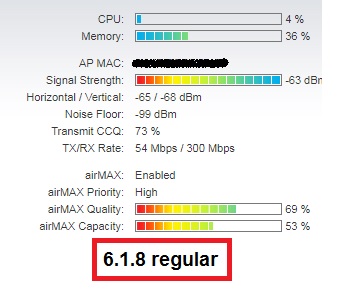

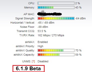

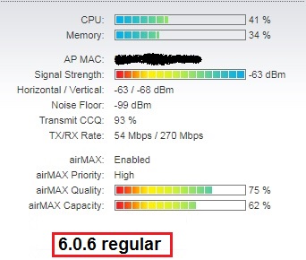

    Após as últimas atualizações de firmware da Ubiquiti, houve uma piora significante no CCQ de equipamentos.
    Efetuei uns testes rápidos com firmwares versões XW 6.0.6; XW 6.1.8 e XW 6.1.9 BETA 2
    Os testes foram feitos em um enlace entre duas Powerbeam M5 400 - 20Km
    Nenhum fator físico ou mecânico foi alterado. A alteração foi somente o upload de firmwares diferentes.
    Sinal houve as oscilações comuns de +ou-2dBm
    Nenhuma alteração importante nos valores de Airmax
    Firmware XW6.0.6 - CCQ = 93% constante
    Firmware XW6.1.8 - CCQ = 73% constante ou com pequenas variações
    Firmware XW6.1.9 BETA 2 - CCQ 53.5% oscilando entre 48% e 55%
    Neste último caso houve quedas de conexão e impossibilidade de PPOE.
Nome:	         FIRM6.0.6jpg.jpg
Visualizações:	515
Tamanho: 	31,7 KB
ID:      	69158Clique na imagem para uma versão maior
Nome:	         FIRM6.1.8regular.jpg
Visualizações:	464
Tamanho: 	32,7 KB

Nome:	         FIRM6.1.9beta2.jpg
Visualizações:	672
Tamanho: 	31,5 KB

    Fica para relato e análise
    Ubiquiti sempre surpreendendo pra pior.

    O tx teve melhora mas com CCQ baixo o enlace praticamente parou. Ou seja, com os firmwares mais atuais houve piora geral no enlace.
    Há relatos semelhantes nos fóruns internacionais na UBNT. O que me indica uma falha de firmware mesmo.

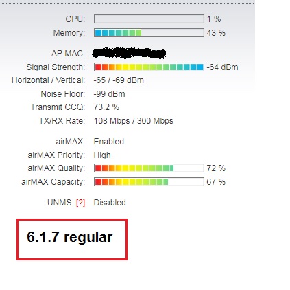

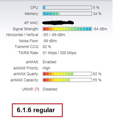

    Segue os testes com outras versões para análise.
Nome:	         FIRM6.1.6regular.jpg
Visualizações:	429
Tamanho: 	40,5 KB
ID:      	69165Clique na imagem para uma versão maior
Nome:	         firm6.1.7regular.jpg
Visualizações:	387
Tamanho: 	42,4 KB
    Na versão 6.1.6 baixou levemente para 82%, o que considero oscilação esporádica
    Nas versões 6.1.7 e 6.1.8 ficou estável o CCQ em cerca de 73%

    No 6.1.7 aumentou o tx por isso que diminuiu o ccq, o ideal e vc fixar o upload em mcs 10 se o seu upload não for muito alto, ai vc compara denovo o ccq nas versões. A versão 6.1.9 tambem subiu o tx o ideal é comparar todos no mesmo tx. Quando maior o upload menor sera o ccq nesse seu cenario.
    Padrão Re: Novos Firmwares UBNT com piora no CCQ
    Realmente tem esse detalhe do mcs, eu colocaria em 10 11 ou 12 .... se tiver no 15 pode variar mesmo

    Esse enlace está trabalhando há mais de dois anos sem problemas. Modula 300mbps mas só utilizo 90mbps de tráfego nele. Tudo OK. O CCQ raramente oscila abaixo de 90% com firmware versão 6.0.6.
    É um PTP que não me incomoda em nada.
    A discussão não são os materiais, rádios ou componentes do enlace, mas sim que após atualização de firmware houve uma piora de CCQ, em específico para as versões 6.1.8 e 6.1.9 Beta. Que neste último baixou para menos de 50% derrubando o enlace.
    Retornado para 6.0.6 tudo volta a perfeição.
