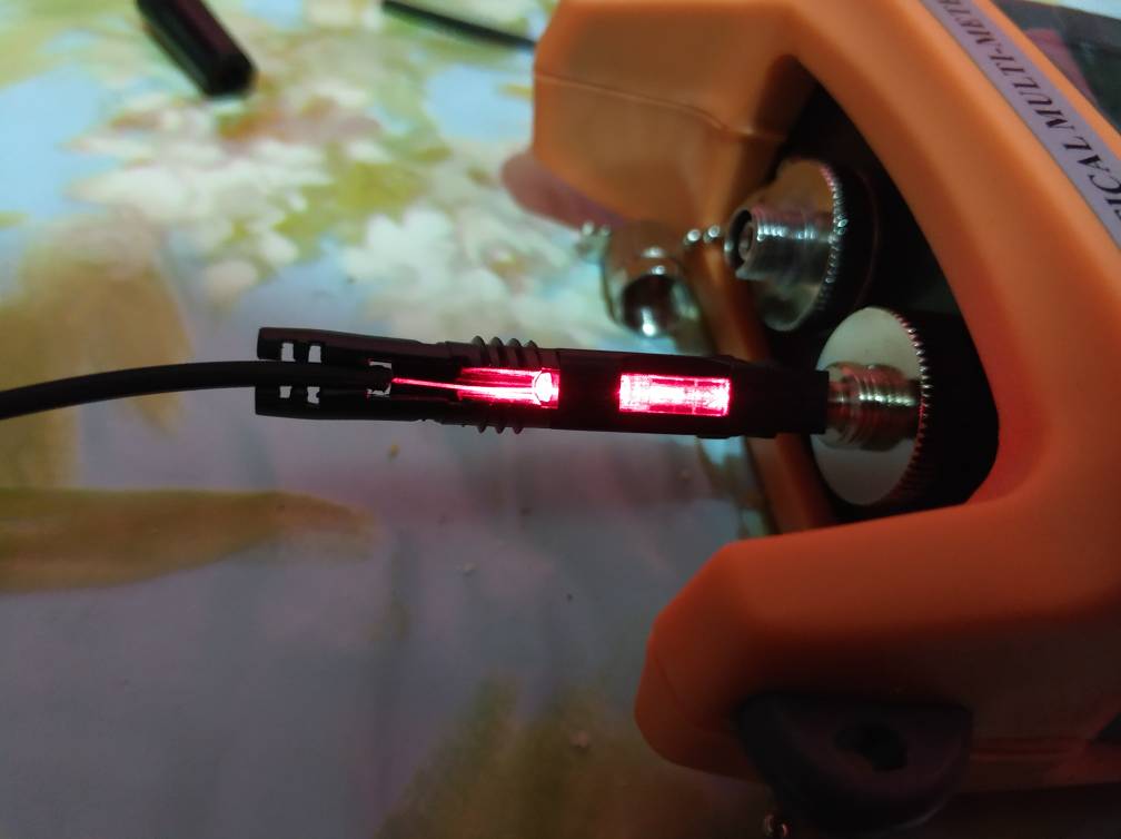

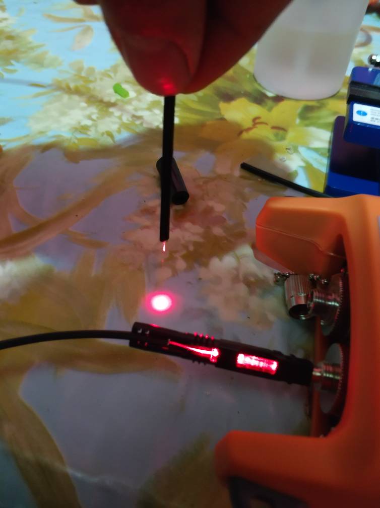

ID:      	69179estou começando a mexer com fibra gostaria de saber se estou fazendo certo.

    você deixou tudo muito vago, mas vamos lá.
    voce quer saber se você conectorizou correto é isso?
    se for a resposta é: não sei! quem vai dizer é o powermeter
    Se voce quer saber se está jogando luz certo a resposta é: SIM. estamos vendo a luz...
    seja mais especifico, isso vai ajudar bastante.
    Um abraço.
    Padrão Re: Fibra duvida Conector sc/apc
    Bom como disse o amigo vagnerricardo so o power meter que vai dizer se a sua conexão ficou boa mas segue umas dicas ai.
    - Ao Clivar a fibra tente deixar de fibra nu somente de 1 a 2 cm. Isso vai garantir conexão e voce nao terá problema de fibra quebrando dentro do conector. Quando comecei eu deixava muita fibra nu e direto tinha conector com problema.
    - Para saber se a sua conexão ficou boa você mede o sinal na CTO exemplo na Porta da CTO que vou usar esta marcando -19.24 depois que lançar o csbo do cliente e montar os conectores você mede dentro do cliente e o sinal deve da algo em torno de - 20.60 dependendo da distancia do cabo esse valor pode ser maior e se for mais proximo da caixa e o conector for bem montado e limpo nem muda. Ja tive caso aqui de cliente de frente pra CTO eu medir dentro do cliente e o sinal ficar em -19.90.
    Espero ter ajudado. Qualquer duvida estamos ai.
    A duvida é se essa luz que "vaza'' do conector é normal. Entendo, vou comprar outro conector pois quebrei a fibra dentro do conector.
