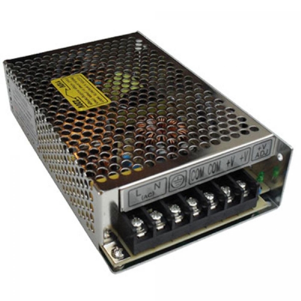

    Aproveitando a dúvida do colega... vi uns vídeos mostrando como adaptar um patch panel comum para funcionar como patch panel POE... não vi mistério nenhum, mas isso realmente funciona? Tenho 3 patch panels parados e pensei em adaptar um deles para poe e usar com uma fonte de 24 Volt x 15A para reduzir a quantidade de fontes dos APs na torre.

    Para fazer alimentação de equipamento em certa distancia usamos uma placa POE com fonte 24V na casa do cliente.
    Nela colocamos ate 4 clientes alimentando, se um ou outro desliga o equipamento continua funcionando.
    Fazemos alimentação de ONU com switch nos postes.

    usa fonte original nao use estas gambiarras

    Não tem mistério mesmo, a alimentação vai por 2 vias, NÃO IMPORTA se a origem é uma fonte original, se são 2 baterias de carro, se não 12 células 2V, se são 3 baterias de trem, ou se é um dínamo girando pela força de um monte de ramsters, desde que chegue tensão limpa (Sem ripple) e no range de tensão correto pro VRM do equipamento, o funcionamento dos rádios será IGUAL.
    Fonte original nem sempre tem menos ripple, fonte de Ubiquiti ou Mikrotik geralmente tende a ser ok, tem Mikrotik com fonte da Delta (Primeira linha, nem se compara a fabricantes de fontes pra gamers leigos tipo Corsair ou EVGA), mas tem unidades problemáticas as vezes, são fontes de baixo custo, hora que o consumo passa de uns 50% do nominal o ripple começa. Mas usar fonte de capacidade maior não garante NADA, essas fontes industriais as vezes tem alto ripple mesmo com BAIXO consumo, então mais importante que se preocupar com fonte sobrando, é se preocupar com FILTRAGEM pra fonte, bota filtro entre nobreak e fonte, e outro filtro entre fonte e régua poe (Sei lá porque chamam de patch panel poe, é tipo chamar régua de tomadas de filtro de linha, é exagero).
    A preocupação com tensão exata é só firula de engravatado de escritório, pro VRM quanto maior a tensão GERALMENTE menor o calor por ter rendimento maior, logo, menores as perdas e maior a vida útil, mas tem que ir aumentando aos poucos a tensão pra ver em wattimetro qual o ponto ideal mais perto do limite superior, com MK e UBNT uns 26V é o ponto ideal, em alguns MK uns 27V, o que faz todo sentido já que são produtos feitos pro mundo real com no breaks DC, onde a tensão de flutuação (2 baterias 12V em série) fica nos 26,4 a 27,6V. Se preocupar com tensão regulada em 24V não tem nem um pingo de lógica nesse caso, não são equipamentos feitos pra apenas os malucos com inversores e cia, se o VRM aceita um range de tensão grande então ele ACEITA um range grande de tensão, pode usar qualquer tensão nesse range sem problemas, não tem mistério mesmo, se tem 22 o 26V chegando na porta poe da CPE ela não tem como saber se isso vem da fonte original (Cabo longo dá queda de tensão), de um no break DC de R$ 10 mil, ou de uma gambiarra de R$ 100, tensão é tensão, a diferença é ela ser limpa ou suja, e fonte original não é garantia de tensão limpa, é só maiores CHANCES dela ser limpa.
    Funcionar até um monte de pilha Rayovak em série funcionam, o que muda é custo de implantação, confiabilidade e necessidade de manutenção, pilha alcalina operando como no break durarão meia dúzia de black-outs, mas funcionar funciona.
