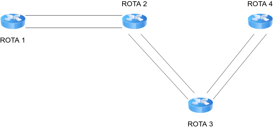

    Então, montei uma mini rede para um amigo com base no protocolo OSPF, cada RB teve duas conexão ethernet como forma de redundancia nos cabos. So que eu fiquei com uma duvida, notei que os pacotes sempre vem nas duas rotas.
    ha algum problema em fazer os pacotes virem por duas rotas? ou melhor fazer um failover?.

    essa é a ideia do OSPF. mas se quiser que venha por apenas uma rota, altere os pesos. tire de dinâmic os valores criados e sete um valor menor na rota que deseja receber a rota principal. Agora quanto ao funcionamento, não, nao há problema, claro, que imaginando que ambas as rotas tem a mesma capacidade de tráfego, caso contrário a rede irá funcionar com o menor valor disponível de banda. E esqueça isso de failover. o OSPF faz esse serviço sem ser gambiarra.
    Padrão Re: Duvida sobre Dupla conexao!!!!.
    Vleu rimaraujo, agora tirei minha duvida!!.
