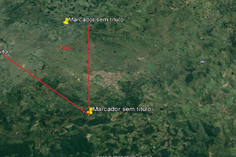

    bom dia pessoal, o senario e esse da imagem, tenho que atender uns 30 clientes alguns com distancia maxima de 7 km, clientes mais proximo usaram mano m5, os mais distantes litebeam m5, minha duvida e a seguinte, o painel letebean tem 120 graus e 16 dbi, me dara uma cobertura maior mas menos potencia, pensei em colocar duas litebeam m5 como cada uma tem 45 graus duas me dara 90 graus da pra cobrir a area que quero e tambem tem mais potencia 23 dbi, quero opinioes dos amigos, um painel libea 120,ou duas litebeam m5

    Tenho mesmo senario, uma lite ap 120, tem uns conecatdo a 9km com litem5 com sinal, -72 -74, se for planos de 2 3mb vai, mais q isso nem tente, nos mais distantes teria q por airgrid 27 pra fica melhor, de -72 deve fica -65 67.
    Padrão Re: Clientes a 7 km litebean 120 ou letebean m5
    sinal aceitavel ! -60 para baixo...(regra básica)
    imagina 7 km com chuva ! heim ! (um monte de água entre á sua torre, e seu cliente.)
    mesmo que fique com -60.
    dia de chuva ! vai dar b.ó.
    tem que ser tipo ! ptp.
    com antenas de angulos mais fechados nessa distancia...
