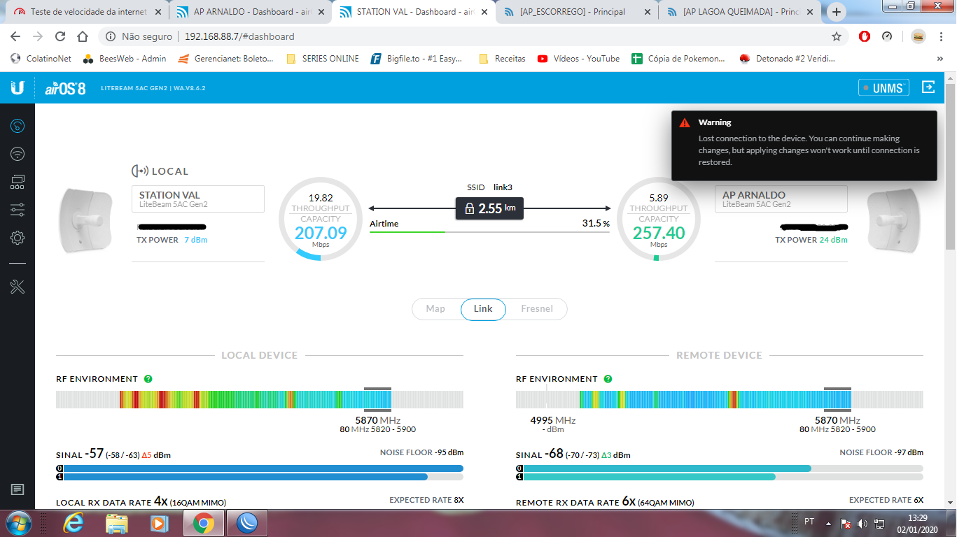

    Uso o Beesweb para gestão de clientes, O Servidor PPPoE deixei como padrão tudo marcado. percebi que nem todos os clientes caem, uma parte em uma determinada região continuam ativos, enquanto boa parte cai , tambem descobri que estou perdendo a conexão em um Ptp que uso duas litebeam ACgen2.
Nome:	         PTPLOST.png
Visualizações:	373
Tamanho: 	177,3 KB
    Padrão Re: Clientes desconetando RB1100
    então um dos seus problemas e a desconexão. Pela sua imagem, falta um melhor alinhamento do PTP. Acredito que nessa pequena distancia, vc consegue um alinhamento fino mas daqueles perfeitos. Usa isso aqui que te dá exato qual a melhor capacidade de sinal - https://link.ui.com/# . Desculpa; talvez vc ja conheça e saiba até mesmo melhor que eu a respeito, mas, espero ajudar de alguma forma.
