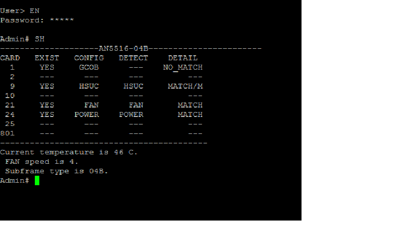

    Ola comprei uma Olt Fiberhome 5516-04 com uma placa de 16 CGOB, porem ja fizemos de tudo e não da MATCH, gostaria de saber se alguem ja pegou esse problema e se tem solução.
Nome:	         NO_MATCH.png
Visualizações:	324
Tamanho: 	14,5 KB

    Boa tarde
    Verifique a autorização do SLOT que você inseriu, se estiver registrado para placas GC8B, por exemplo, ele não aceita outra.
    Usando o modo de menu antigo (OLD MENU LAYOUT), segue o caminho para verificar:
    Clique com o direito na sua OLT no menu árvore e encontre a opção CARD CONFIG.
    Verifique a segunda coluna "SET CARD AUTHORIZATION".
    O ideal é que esteja em branco.
    Caso não estiver em branco, altere para o modelo GCOB e salve.
    *** ATENÇÃO, SE ALTERAR ALGO ERRADO ALI, PODE PERDER A CONFIGURAÇÃO DE TODAS AS ONUs QUE TEM LIBERADAS NA PLACA. ***
