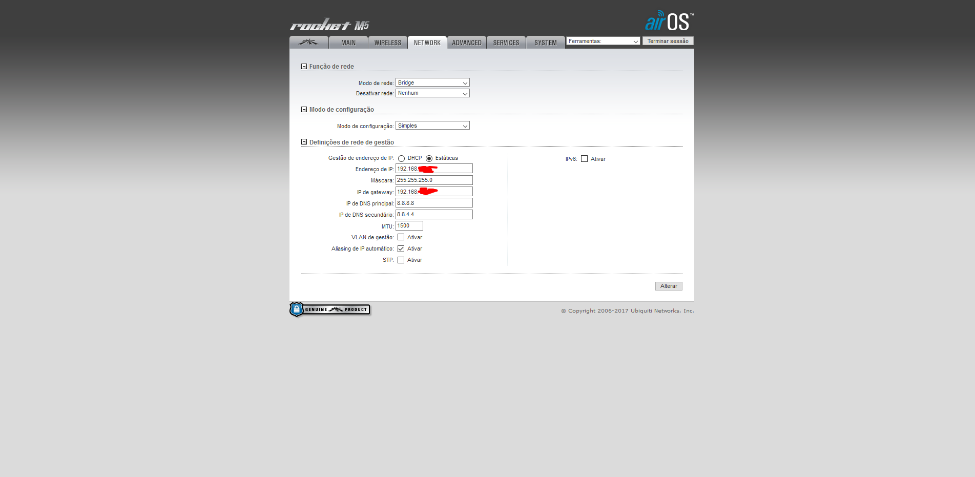

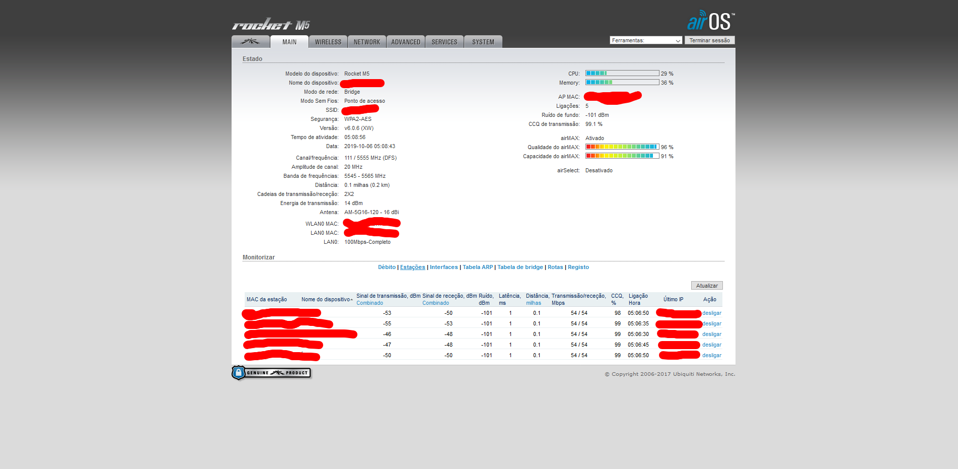

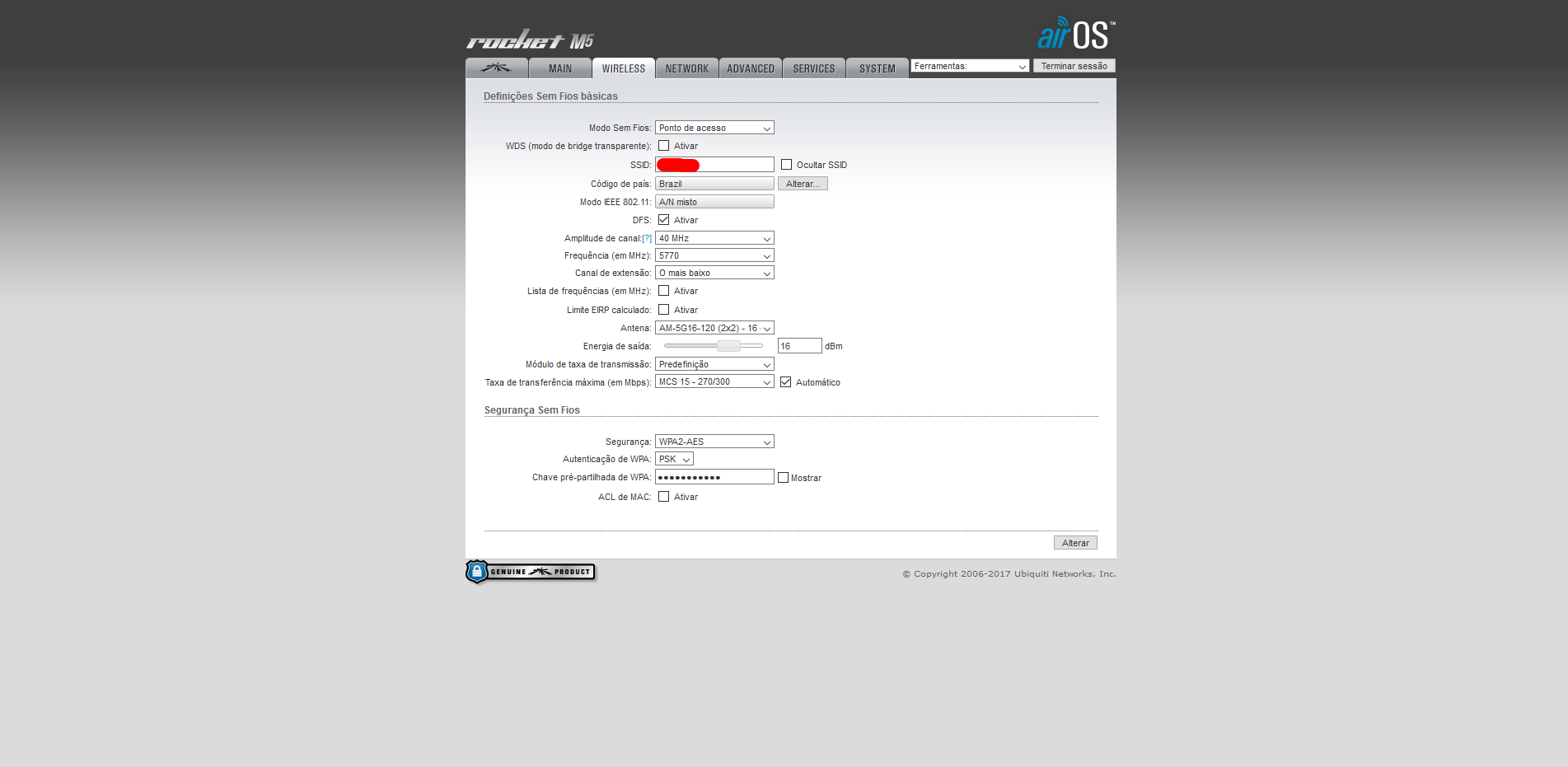

    Ok, obrigado por querer ajudar seguem os Prints e os clientes etão com configuração padrão, só coloco o nome da rede e senha e não altero mais nada além do controle de banda e ip
Nome:	         RU Principal.png
Visualizações:	224
Tamanho: 	79,7 KB
ID:      	70250Clique na imagem para uma versão maior
Nome:	         RU Sem Fios.png
Visualizações:	236
Tamanho: 	61,4 KB
ID:      	70251Clique na imagem para uma versão maior
Nome:	         RU Rede.png
Visualizações:	204
Tamanho: 	55,1 KB

    Na Rocket a configuração está ok, 40mhz, mcs15 automático. Agora precisamos analisar na nanostation como está a configuração. Ou as nanostation não são da linha airmax, ou estão configuradas em 20mhz, e rate fixo.

    Não está 40mhz. Está modulando 20mhz. Então tem algum Nano travado em 20.
    Erros: Frequência não selecionada no Rocket. Está em auto.
    DFS ativo. Então pode saltar de frequência a qualquer momento, sem aviso prévio.
    Limite EIRP ativo. Então o sinal fica restrito.
    Canal de extensão: Nenhum. Então não vai modular 40mhz nunca.
    Como não há prints dos Nanos (prints incompletos), não pode-se analisar mais a fundo.

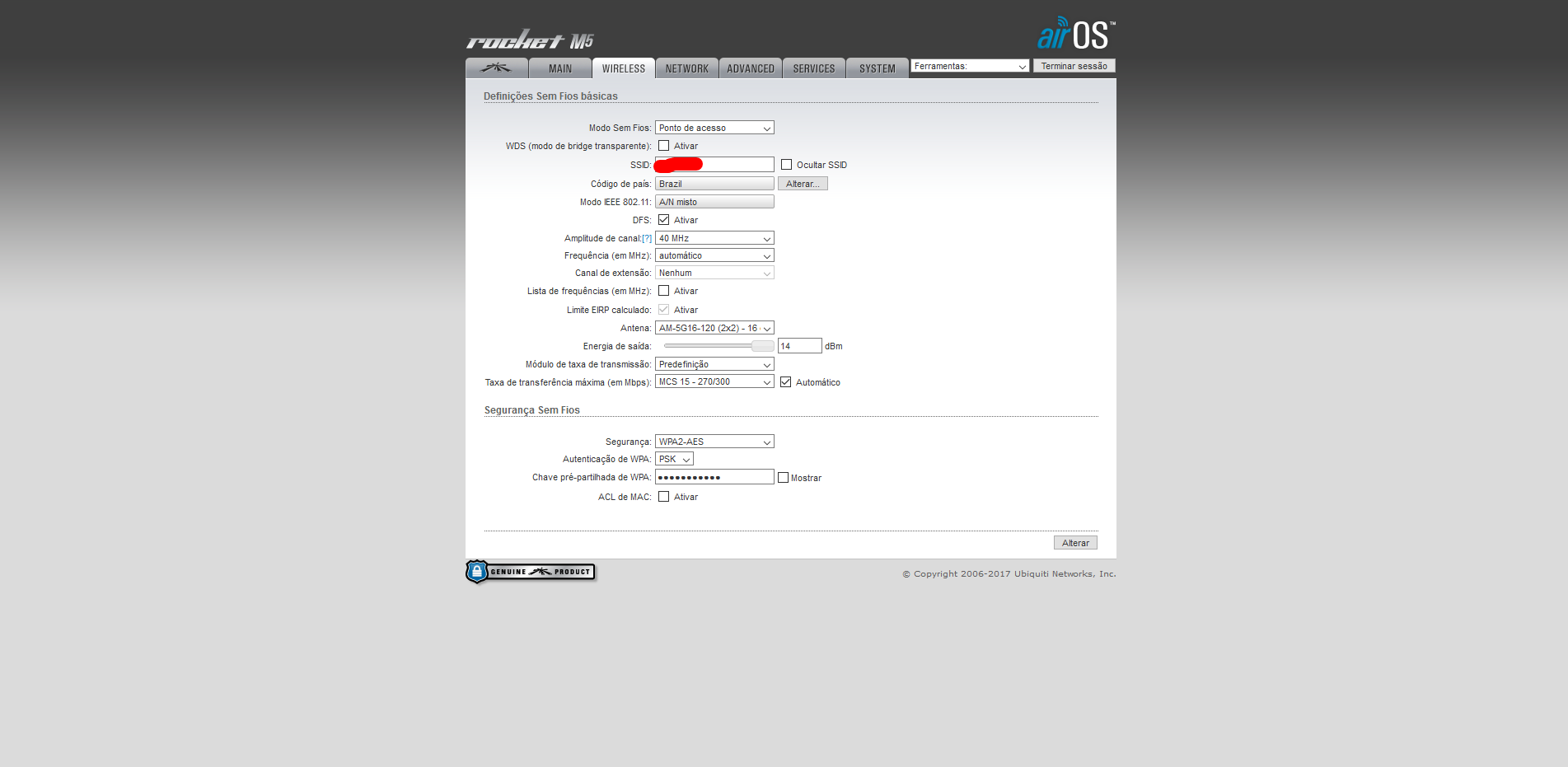

    Rapaz de cara desativei o DFS e selecionei uma frequência e já resolveu, estou tentando corrigir os outros erros mas o Limite EIRP ativo não dá a opção de desativar, sabe o motivo?

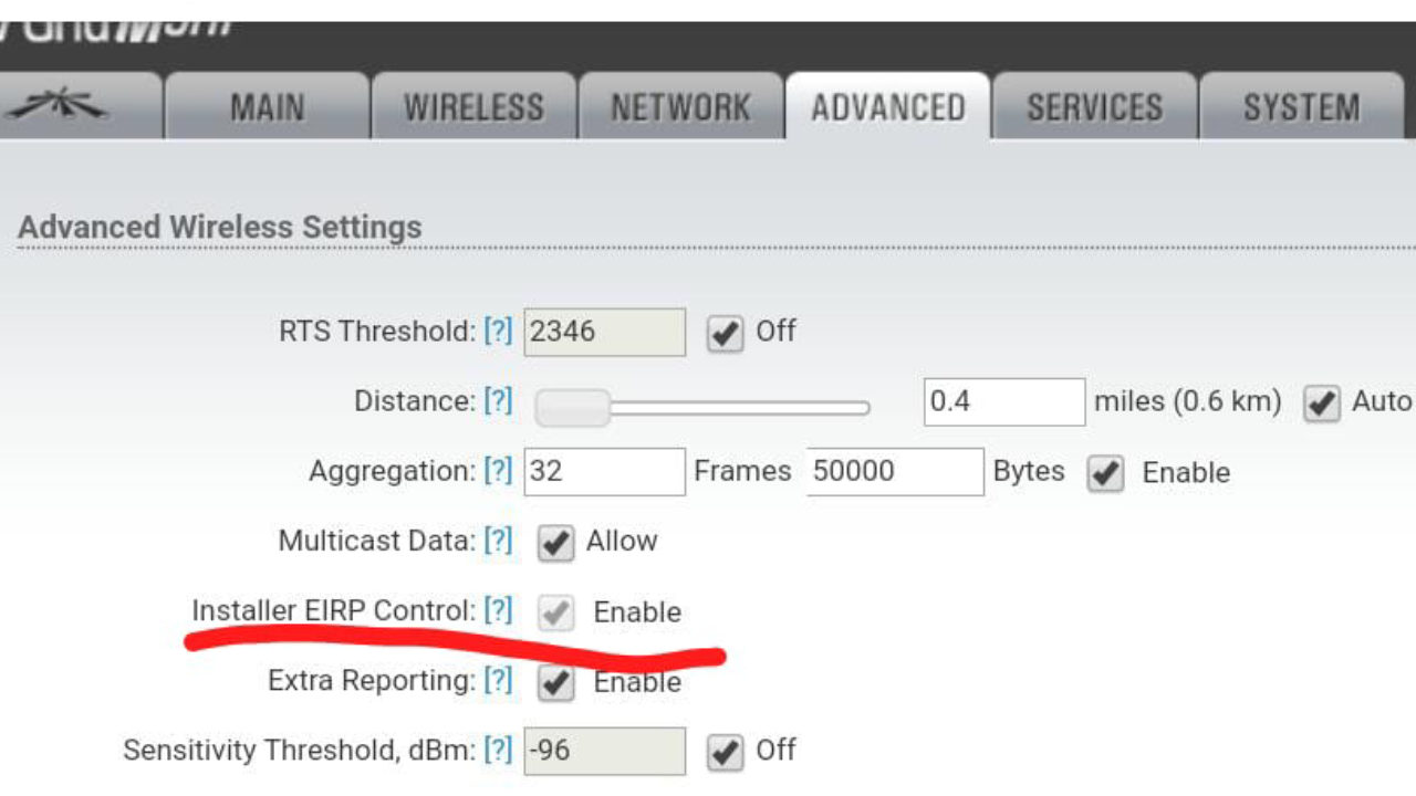

    Esse item deve estar desmarcado na aba Advanced
Nome:	         Screenshot_2020-09-08-12-03-09.png
Visualizações:	212
Tamanho: 	286,8 KB
    Padrão Re: Porque as Nanostations M5 conectam a 54mbps na antena que tem 450mbps?
Visualizações:	212
Tamanho: 	286,8 KB
    Está desmarcado mesmo, devo marcar?

    Você marcando essa opção e desmarcando o EIRP Limit na aba Wireless, você ganha controle total sobre a potência do rádio.
    Com o EIRP Limit ativo, o rádio fica limitado a 30dBm EIRP (se estiver configurado Brasil). Se o rádio estiver configurado errado (país errado, antena errada, etc) fica tudo zoado.
    Olha se agora tá certo, e a antena é essa mesmo, é uma basestation deixei em 16dbi que é a potencia dela é assim mesmo?
Nome:	         Novaconfs.png
Visualizações:	310
Tamanho: 	61,4 KB
