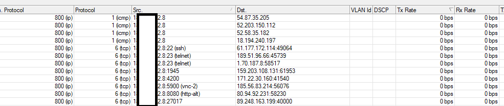

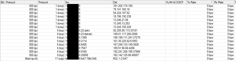

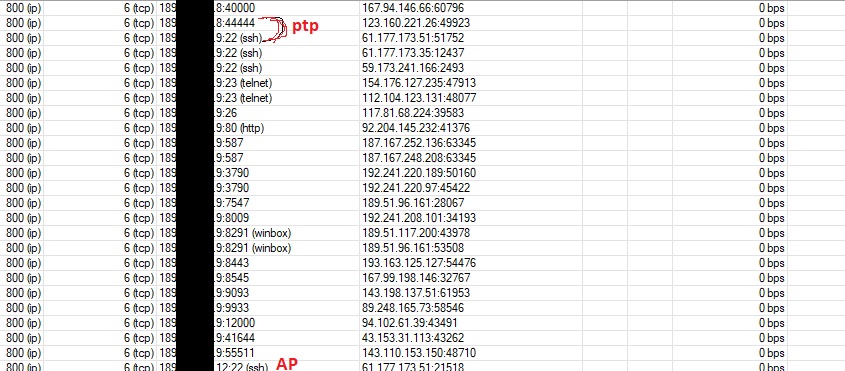

    Fiz um TORCH de um ponto a ponto(bridge) (verifiquei que não tem virus nas AIRGRID) que é o ip final 8 e 9 e foi isso que retornou.

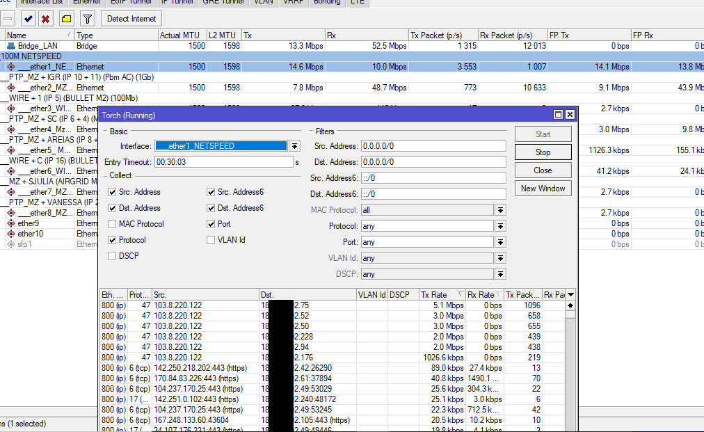

    E depois consegui dar um TORCH bem na hora que a BRIDGE estava o dobro de tráfego que o link, fora que o UPLOAD estava maior que o DOWNLOAD.

    outra coisa que reparei é que quando vou na QUEUE e clico com o botão direito em algum ip e coloco o TORCH, ele começa a fazer pela interface ETHER5.
