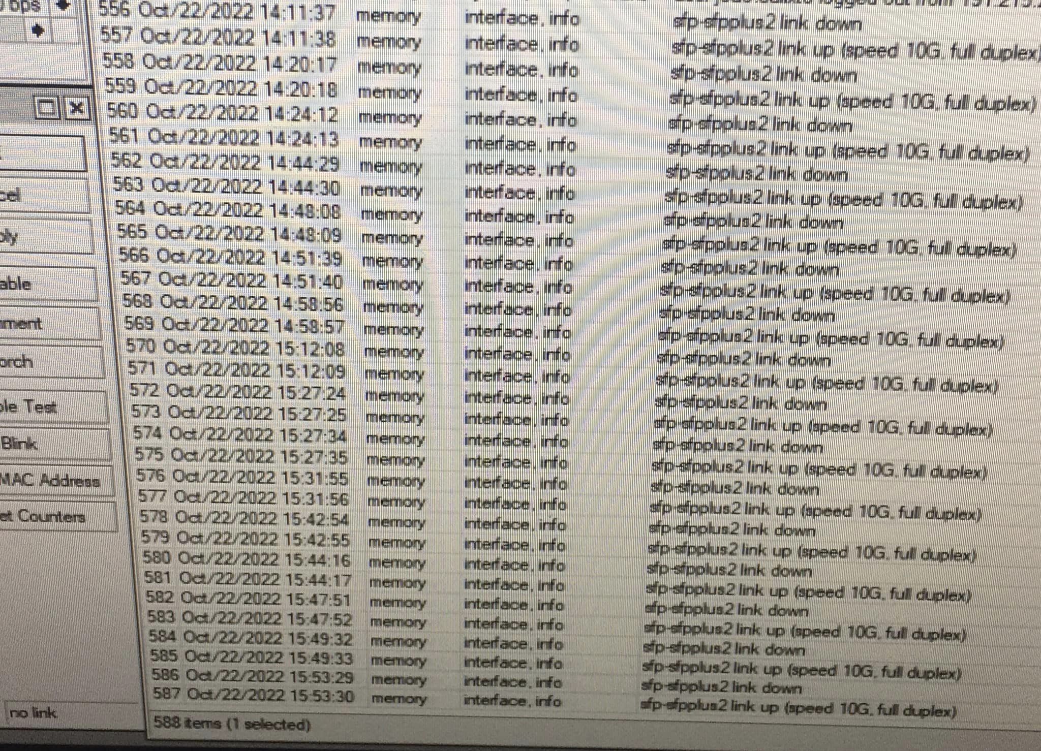

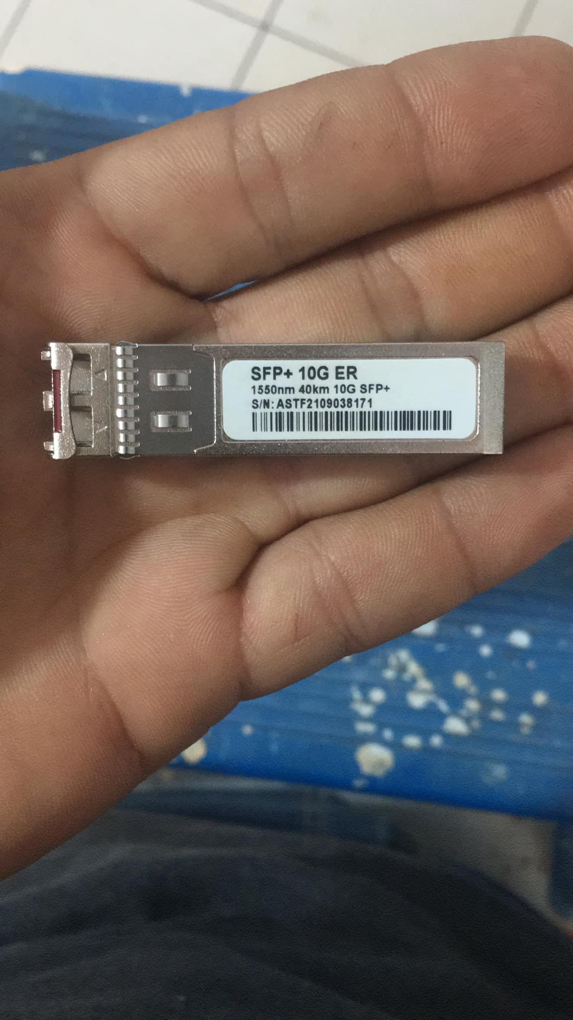

    Boa tarde galera, tudo bem com vcs?
    Alguém já teve esse problema com esse gbic ?
    Obs: na crs305 funciona perfeitamente agora na crs328 fica assim.Clique na imagem para uma versão maior

    Pode ser um monte de coisa.
    Atenuação excessiva
    Problemas nos conectores
    Fusão mal feita
    Defeito na própria GBIC.
    Eu já tive queda assim e era GBIC morta. Ela aquecia ao ponto de não conectar mais. Tinha fritado circuito interno.
    Masss... o primeiro passo é conferir o sinal se não está atenuado aí.
    Atenuação excessiva nao vai ser, pq eu coloca na crs305 funciona

    Padrão Re: Problemas com sfp+
    Ajuste a negociação para manual em ambos os lados e verifique se continua o problema. se não resolver atualize seu MikroTik para a 6.48.6 e teste novamente.
