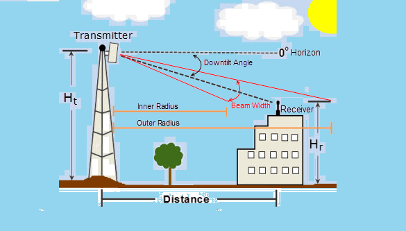

    Tanto a N antiga como a AC nova tem antena beeeem pequena de 7,5dBi, lembra que com antena omni é bem fácil sair do ângulo vertical delas, o arquivo PDF com os ângulos e ganhos da antena por acaso é o mesmo pro modelo N e pro AC, sinal que a antena não mudou: https://i.mt.lv/cdn/product_files/om...rns_170115.pdf Veja que pra frente tem uns dBm a menos que pros lados.
    Mas o mais provável é ter problema pela altura, omni a 20m de altura com direcional no chão a 5m de altura, tem visada mas tá fora do ângulo de maior tanho, omni sempre tem isso, é omnidirecional pra lateral, não pra cima ou pra baixo.
    Em setorial sempre precisamos ajustar o downtilt por essa questão, tem ângulo estreito na vertical, complicado atender cliente perto e longe quando estão em alturas diferentes em relação à antena.

    Mano, obrigado. Você e fera. Sempre aprendo bastante coisa com suas explicações
