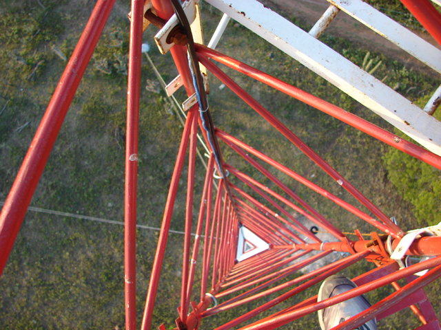

    Thumbs up fotos torres...
    pessoal, bem que vcs poderiam postar umas fotos dessas torres.
    valeu
    tenho fotos bem "de cima"
    da pra ter ideia da estrutura...
    assim que tiver um tempo vou tirar umas fotos...

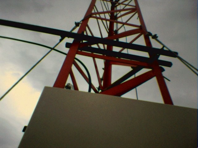

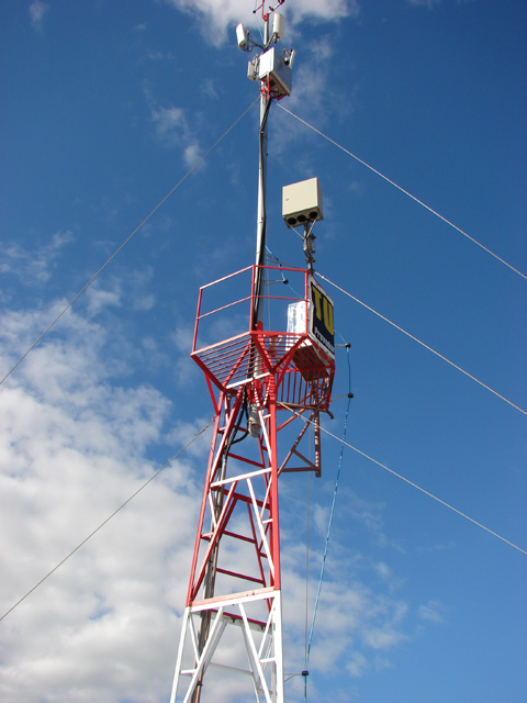

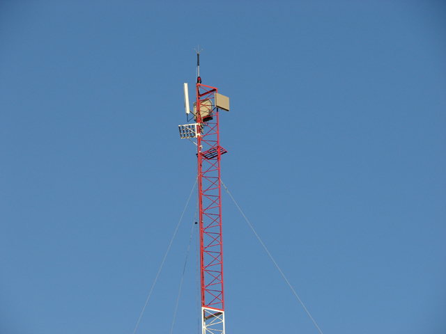

    A torre1, foi feita no serralheiro ela tem 14m é altoportante mais como está em cima de um predio de 3 andares e não tinha como deixar so nos parafusos, ai coloquei esses cabos, a torre2 e torre3 são modulares de 6m padrão das empresas de telecon estaiadas, tem muitas torres dessas ai pelo ferro velho, falando com o cara que montou a de 30m que faz serviço pra telemar disse que tinha mais de 300 so pra desmontar no nordeste, são vendidas em média a R$2000 as de 30m, mais colocando até 12m sem cabo e com uma fundação boa fica otima. e pra construir esses modulos aqui no meu serralheiro sai +- R$ 350, estou construindo 4 de 18m depois posto fotos delas.

    Tux, pela fotos as torres sao feita de cantoneiras e nao cano de 1 polegada, o valor e bem menor que cano.

    Citação Postado originalmente por tuxbrasil Ver Post
    Padrão oba
    a primeira realmente é feita de cantoneira é a de 14m que fica no meu pop principal.

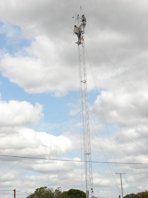

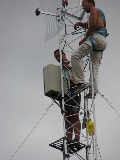

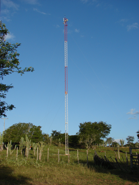

    mais as outras de meus links longos são modulares estaiadas, vai ai agora algumas fotos mais de perto para ver que são de tubo mesmo e o travamento com vergalhão dobrado.
    Oyama, essa são galvanizadas e de cano ainda, se procurar os garotos da operadora aqui a bahia vc arruma umas facinho hehehe e se quiser o cara pra montar eu te passo o telefone, até 18m eu mesmo monto com andainme mais depois disso tenho um pouco de medo.
