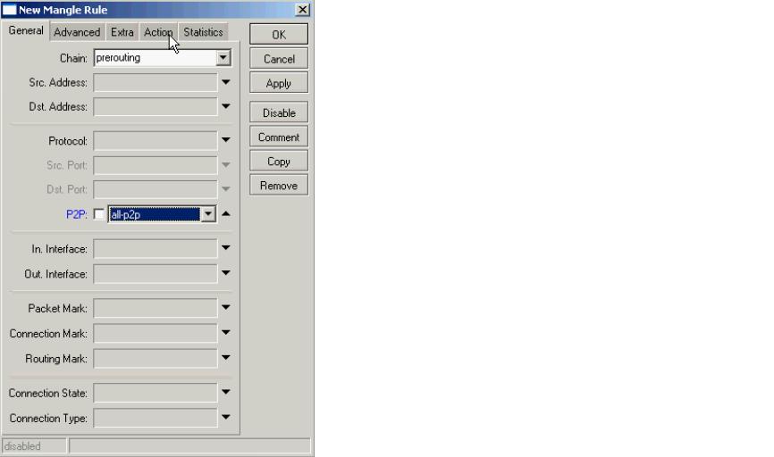

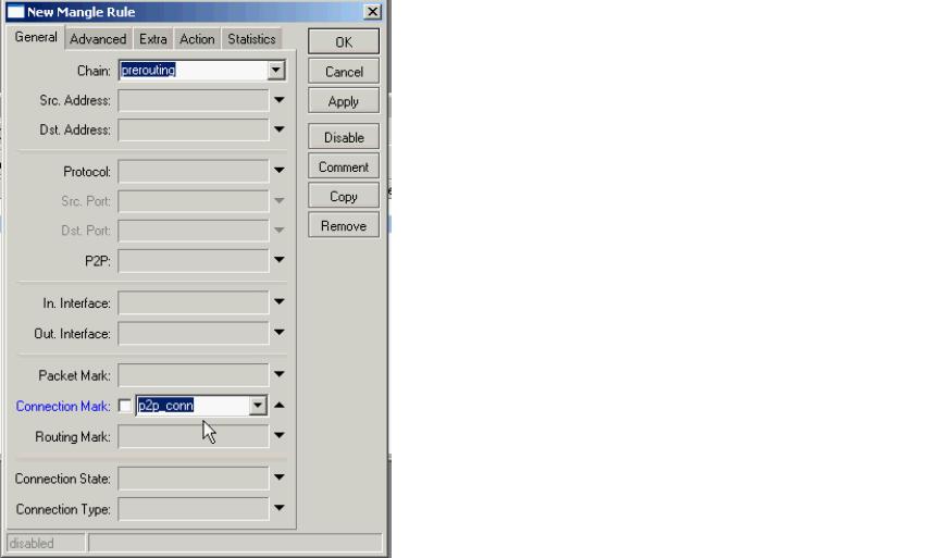

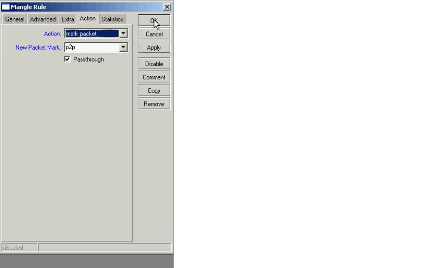

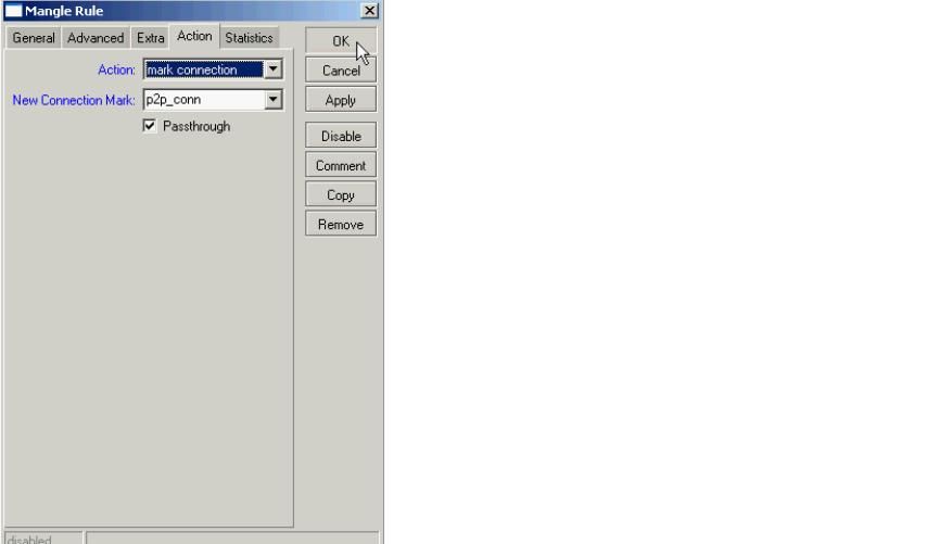

    ai galera demorei mas coloquei no ar como fazer o controle de p2p segue as imagens
Nome:	         primeiro passo01.JPG
Visualizações:	263

Nome:	         primeiro passo02.JPG
Visualizações:	233
Tamanho: 	21,5 KB
Nome:	         segundo passo01.JPG
Visualizações:	221
Tamanho: 	33,2 KB
ID:      	72   Clique na imagem para uma versão maior
Nome:	         segundo passo02.JPG
Visualizações:	210
Tamanho: 	22,5 KB

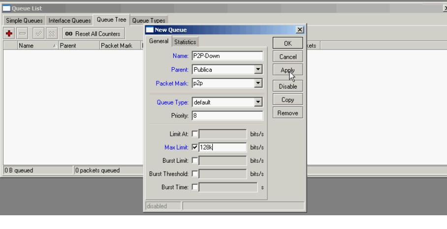

Nome:	         queues tree passo01.JPG
Visualizações:	234
Tamanho: 	42,0 KB

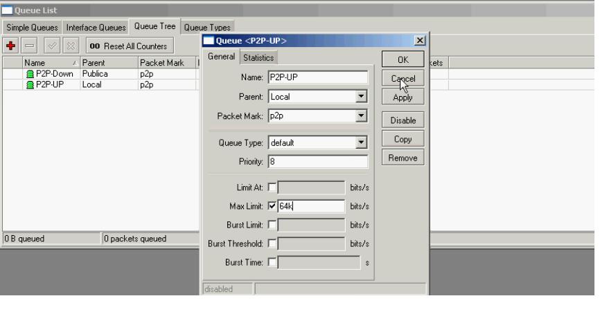

    o resto falto anexos antes ehhehe
Nome:	         queues tree passo02.JPG
Visualizações:	200
Tamanho: 	44,2 KB

    Padrão duvida ai Queue tree
    Ai new queue o que ai parent=(Publica) nao achei no meu mk
    e nosso outro amigo tb parent=(Local)
    Tira essa duvida urgente ????
    Publica = é a interface que ele recebe o link
    Local = é a interface dos clientes
    vc n deve ter encontrado pq no seu mk o nome das interfaces deve estar diferente!!!!
    espero ter ajudado!!!!!
