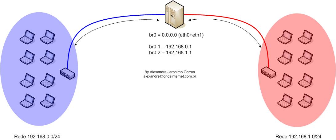

    tenta fazer desse jeito como desenhei no diagrama..
    ao colocar os ips.. o linux ja adiciona as rotas para as duas redes automaticamente...

    E ... como ele vai ter duas redes diferentes, ele tambem vai ser um roteador ...
    Falow ...
    Padrão máquina Bridge entre dois roteadores
    ainda não consegui entender o br0:0 <q ip é esse? Do modem?> e br0:1 <<q ip é esse? Do modem?>>
    e como vou add essa br0:0 e essa br0:1:?

    ifconfig br0:0 192.168.0.1 netmask 255.255.255.0
    ifconfig br0:1 192.168.1.1 netmask 255.255.255.0

    vc ficou que o IFCONFIG que coloquei eh para colocar 2 ips na interface da bridge ??
    e cada ip eh o gateway .. um de cada rede...
