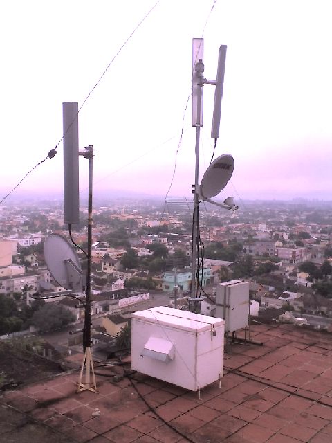

    olha a fotinho de um dos meus POPs aqui !
    Everton
Nome:	         pop_mk.jpg
Visualizações:	912
Tamanho: 	49,1 KB
    Talking
    hum...
    jah tah fodona a estação ai ehn hehe
    :P
    aki ainda tah só com uma omni 15db :P
    mas pros primeiros tempos tah bombando jah hehe
    no pop q vou fazer ainda semana q vem vo começa a usar as setorias jah hehe
    ai sim vai bomba tudo

    Citação Postado originalmente por evertonhorst Ver Post
    Que bom que funcionou !!
    Everton
    Amigo, que setoriais são essas ?
    to pesquisando sobre isso e quero saber q marca é dbi's etc....
    Valew!!!
