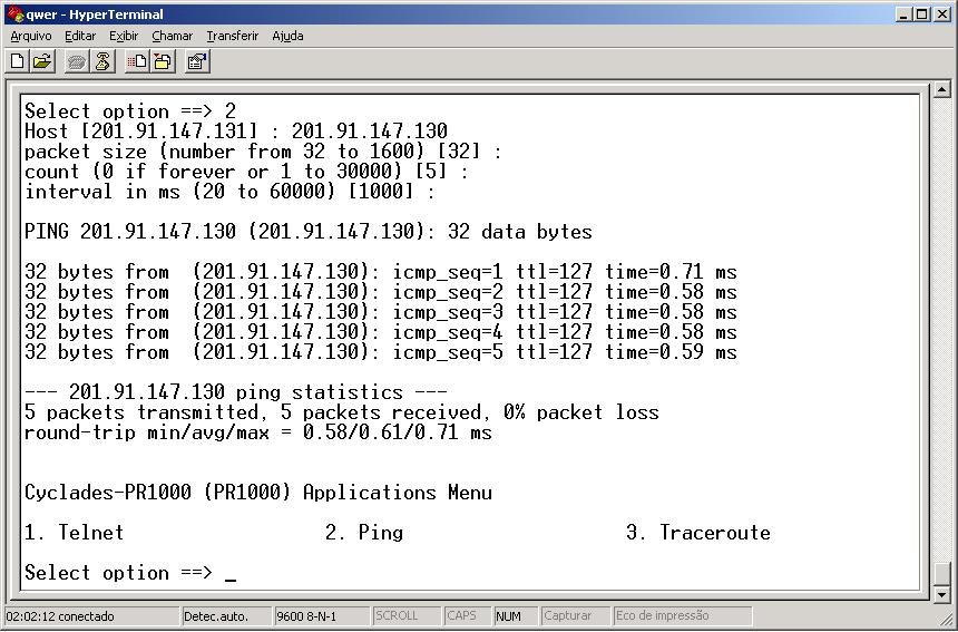

    Cara, faça um outro teste para mim. Tente pingar do roteador para o servidor. Não estou vendo rota para o ip do servidor (deveria ser automático).

    Citação Postado originalmente por WhiteTiger Ver Post
    Olá amigo, muito obrigado pela ajuda;
    Pois bem, estou enviando a imagem do ping para você em anexo.
    O ping do roteador para o servidor funciona corretamente.
    Realmente não sei o que pode ser, andei procurando pelo oraculo a fora, mas não consegui respostas para meu problema.
    Muito Obrigado mesmo pela ajuda.
    De uma olhada na imagem em anexo e veja o que acha.
    Muito Obrigado.

    Vamos revisar:
    IP do servidor: 201.91.147.130
    IP interno do roteador: 201.91.147.131
    IP do roteador da telefônica: 201.63.238.73
    Gateway do roteador: OK
    Rota para a rede interna no roteador: OK
    Gateway do servidor: Você disse que está ok. Eu não vi as informações.
    Cara. De duas uma. Ou você tem alguma ACL (Alguns routes tem essas opçõs) bloqueando pings ou (acho mais provável) o gateway da telefônica não conhece rota para o seu roteador. Por que eu digo isso? Simples. Eu daqui consigo pingar no roteador deles mas não consigo pingar no seu roteador.
    Se for esse o problema mande eles plantar batada no asfalto com picareta de borracha em Cuiabá ao meio dia.
    É o que eu estou lhe falando. Eu também não vejo lógica. Entre em contato com a telefônica pois me parece que ela não tem rota até o seu roteador.
