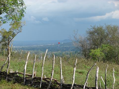

    vou defender um pouco o zinwell aqui estou usando eles como quebra galho para ptp com poucos clientes, esse radinhos você compra em qualquer lugar, esperar chegar radios 5.8 de sp demora um pouco e pra não ficar na mão uso os zinwell e tão indo blz tô com um ptp de 9km assim "RSSI 41 (-69 dbm, Quality 87)" ping de 1ms sem pedas de pacotes um esta em um morro e outro ta em uma torre de 21m a visada é perfeita como eu vou mostar a foto aqui, está passando 2,5mb esse ptp é para uma cidade com uns 20 clientes simutaneos, ficou otimo, usei antenas zirok grade 24dbi, 1m de rgc 213, pigtail.
Nome:	         imagens.jpg
Visualizações:	87
Tamanho: 	54,9 KB
